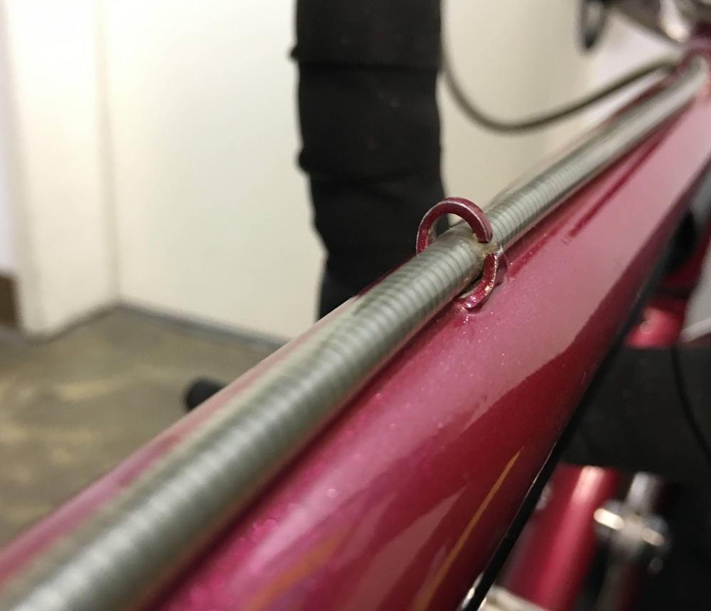

Maar zie ik nou dat de achterremkabel met tiewraps op speciaal daarvoor aangebrachte beugeltjes is vastgezet?
Da's is toch heel vaak het geval?
In mijn tijd werden er ook beugeltjes op de framebuizen gesoldeerd, maar dan zo dat de kabel er doorheen geleid werd. Geen tiewraps, tyraps, zip ties, kabelklemmen, of hoe je ze ook wilt noemen, meer nodig.
Dat was nou nét het hele idee: [foto]
Prima voor mechanische remmen en derailleurs maar niet handig als je een compleet hydraulisch remsysteem wilt monteren die met aangesloten leidingen incl. olie uit de doos komt.
Coole MTB's hadden zes eindstoppers op de bovenbuis gesoldeerd waar de buitenkabels naar beide derailleurs en de achterrem stopten en even later weer door gingen. Op de tussenstukken had je zo geen buitenkabel nodig. Dat scheelde gewicht!
Ja, maar die dingen roestten weg, scheurden of braken af, waardoor er alsnog tape of zelfs schoenveters aan te pas moesten komen 8)
Precies. En als je dan bedenkt dat dit de stand van de techniek in de jaren '40 van de vorige eeuw al was voor lichte toerfietsen, dan snap je dat ik een beetje teleurgesteld ben met beugeltjes voor tiewraps:

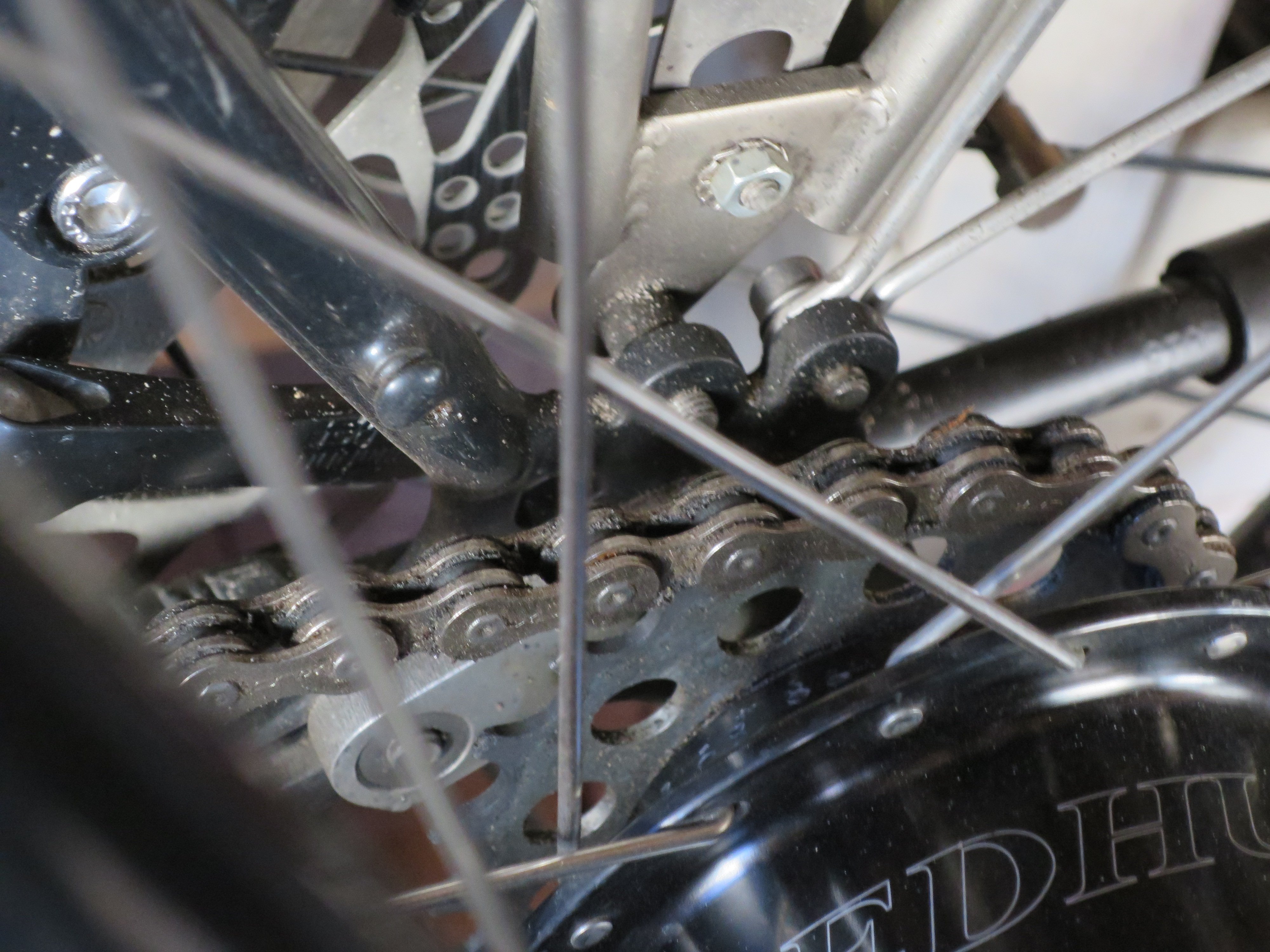

Er zitten wel een stuk of drie boutjes aan waarvan ik niet weet waar ze voor zouden kunnen dienen. Weten jullie het?
De eerste zit hoog onder de onderbuis:
De tweede onder de liggende achtervork, maar alleen rechts:
De derde boven de cassette:
Hier een van de aangesoldeerde kabelgeleiders, met tiewrap.

De derde zou kunnen zijn om je ketting achter te haken als je het wiel er uit haalt.
Ik denk dat het kabels geleiders zijn. Die kan je vast schroeven om je kabels.
Voorraadje oogboutjes voor de montage van spatborden en (lichte) bagagerekjes.
Jan Heine doet alsof het juwelen zijn (https://www.renehersecycles.com/shop/eq ... -eyebolts/), maar gelukkig is er nog een Brabantse marktkoopman die ze gewoon voor drie kwartjes verkoopt. :D
Maar zijn die van jou ook van RVS?
Dat vond ik vroeger (< 1992) wel een nadeel aan mijn fiets, dat dit soort boutjes, schroefjes, moertjes en nippeltjes grijs en daarna bruin werden.
Zorg er ook voor dat de spatbordstangen niet een te kleine diameter hebben, klemmen van het een aan het ander wordt dan lastig dan wel onmogelijk. (been there done that) (te dikke gaat natuurlijk ook niet werken, maar dat merk je een stuk sneller)
