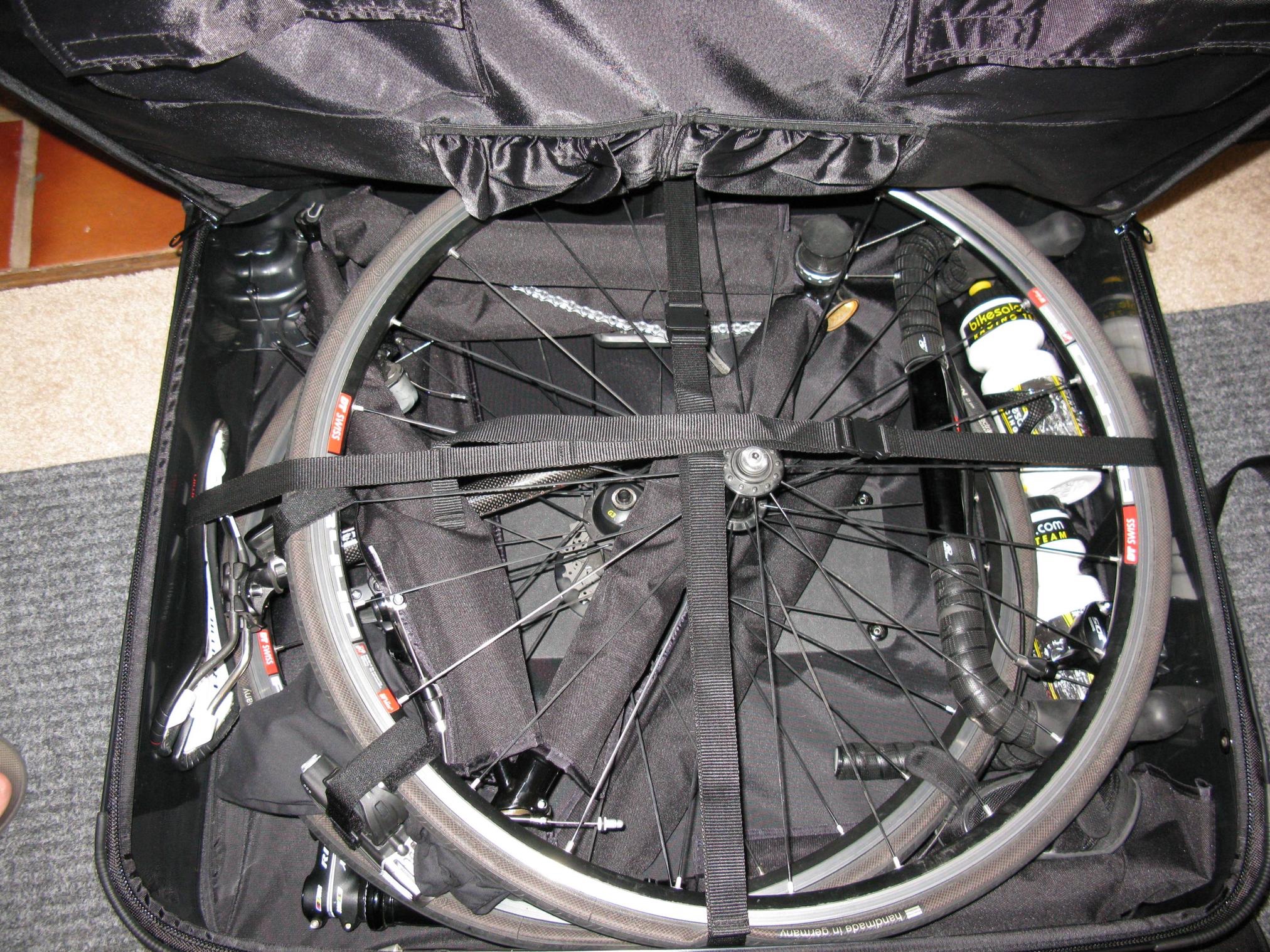

Gebruikt koffertje gekocht met fietsonderdelen.
bike friday ?
Is een breakaway, normaal frame maar deelbaar.

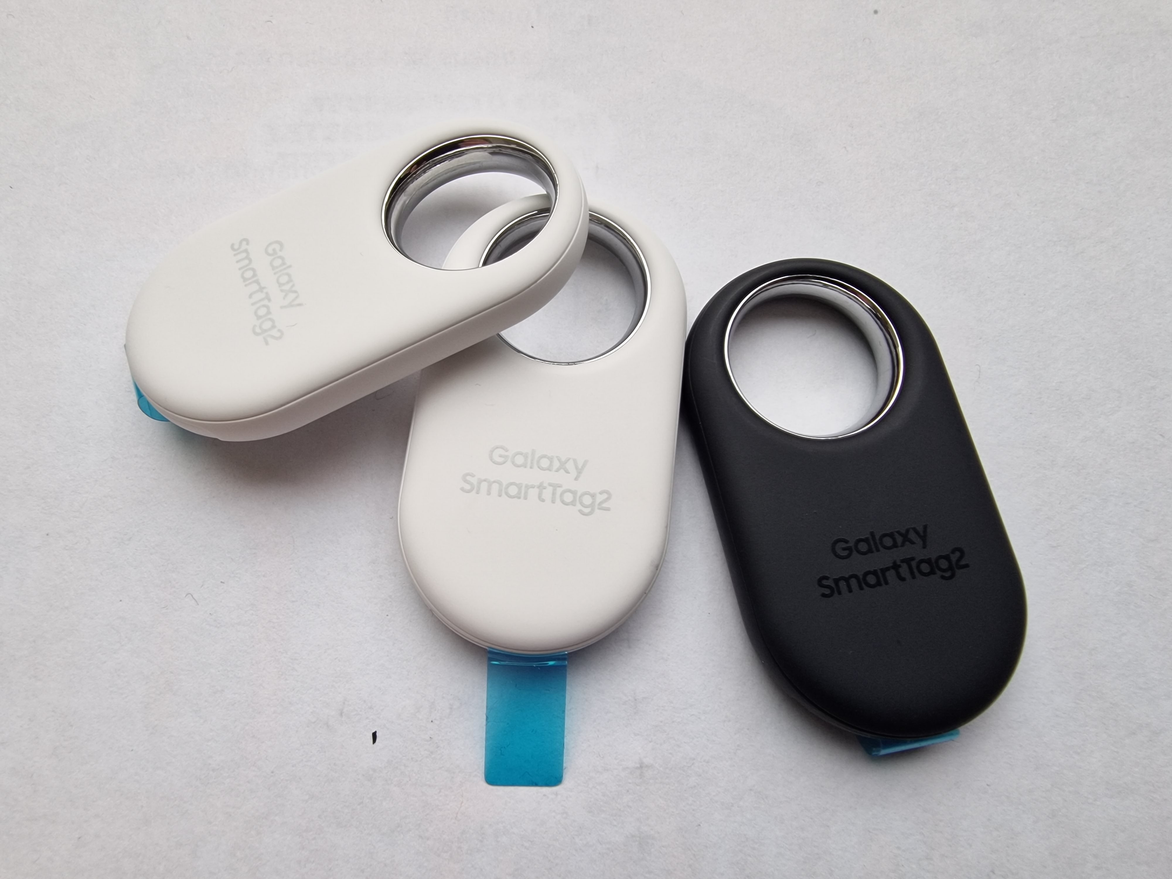

Technische update van de gemoedsrust:
Na vele jaren heb ik nu mijn (niet meer ondersteunde) fiets-GPS tracker vervangen door de wat modernere Smarttag2 van Samsung.
Geen SIM meer nodig en geen maandelijkse batterijlading van de GPS meer. Volgens Samsung gaat de CR2032 batterij van de nieuwe Smarttag 500 a 700 dagen mee. Wel word ik nu helemaal afhankelijk van het Galaxy-netwerk.
Ik heb al eentje van de set van 4 aan mijn woonwerkfiets bevestigd. Een tweede komt aan mijn reisfiets. Een derde mogelijk in de baggage. De vierde? Nog geen bestemming.

HAK aka Herman schreef:
ma 06 nov, 2023 20:43
Waar bevestig je deze onopvallend aan je fiets?
Terechte vraag. Ik heb een tijdje aan mijn fiets staan snuffelen om de beste plaats te vinden. Niet makkelijk. Uiteindelijk is het toch de standaardplaats geworden: onder het zadel. Mijn zadel heeft onderaan een lange stelschroef die bijna helemaal tot tegen de onderkant van het zadeldek komt. Die schroef heb ik even teruggedraaid, de ring van de smarttag errond geschoven en de schroef terug aangedraaid. Even de smarttag vlug verwijderen zonder sleutel kan dus niet. Opdat het ding niet zou rammelen heb ik het verder met ducttape vastgekleefd aan de onderkant van het zadeldek. Niet perfect, maar het werkt en is onzichtbaar.

Misschien domme vraag. De afstand is 120meter. Als de fiets opgenomen wordt of mee weggereden; vindt het systeem dit niet meer terug vanaf een 120meter verwijdering van jezelf?
PatrickL schreef:
do 09 nov, 2023 09:02
Neen gelukkig is het niet zo beperkt. Vanaf er een Samsung Galaxy smartphone (het hoeft niet die van de smarttag eigenaar te zijn) in de buurt is, wordt de locatie vastgelegd en doorgegeven aan de eigenaar van de smarttag. Die eigenaar van die 'vreemde Galaxy' krijgt uiteraard geen info. Zo bestaat er dus wereldwijd een Galaxy netwerk (zoals er ook een iPhone netwerk is voor de Airtag). Dus zelfs wanneer mijn fiets zich aan de andere kant van de wereld bevindt kan de locatie achterhaald worden... zolang er maar ooit iemand passeert met een Samsung Galaxy (die niet te oud is). Dus terugvinden op een drukke plaats is een makkie. Je tag terugvinden in de jungle is een ander paar mouwen.
