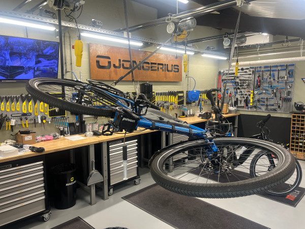

Wij doen de Pinion oliespuit erop, hangen de fiets zo op dat de vulopening op het laagste punt zit en laten het even een kwartiertje hangen. En dan komt echt heel gemakkelijk alle olie eruit. Ik heb even een foto toegevoegd om het visueel te maken.

Vanochtend de afspraak bij de fietsenmaker afgezecht omwille van een 2nd Opinion.
Was geen probleem.
Naar Bikepro in waddinxveen geweest vanmiddag, en een beste monteur welke ook nog eens een Santos Travelmaster 3+ met P18 heeft er na laten kijken en op te rijden.
En hij verklaard eveneens niks bijzonders te voelen of op te merken.
Ook niet toen de fietsen bijde aan de takel hingen, hij vond de mijne alleen wat lichter lopen en de Santos zwaarder.

Opmerkbaar en onbegrijpelijk.
Heeft John Jongerius al eens toegelicht eerder in dit topic:
Een kraak bij Pinion is in de meeste gevallen een kwestie van Gearbox verwijderen. Alle. 6 de bevestigingspunten invetten en de bouten allemaal goed vast zetten. Zeker met deze warmte kan een droog gemonteerde gearbox op een aluminium frame een uitdaging zijn qua kraken of geluidjes.
