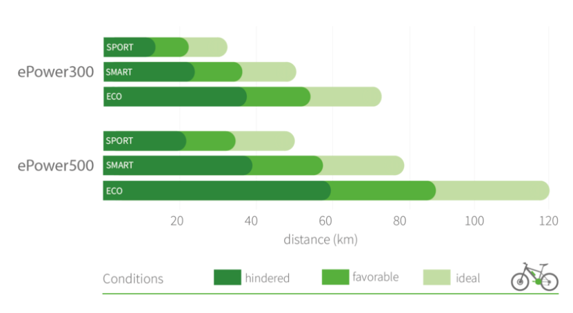

Ik waag te betwijfelen op de Eco-instelling met 1 Nm steun werkt. Omgerekend komt dat bij 60 trapomwentelingen per minuut overeen met ongeveer 6W steun ; bij 90 omw/min op ongeveer 10W. Dat is wel heel weinig.
Pendix zegt dat de motor in de Eco- stand tot 75% van het door de fietser geleverde vermogen steun geeft. Een recreatieve fietser die niet aerodynamisch gestrekt fietst, moet bij 22 km/h ongeveer 100 W vermogen leveren (windstil). Bij 100 W totaal levert de fietser daarvan geschat 57 W en de motor 43 W. Bij 60 omw/min komt dat neer op 7 Nm steun.
Waarschijnlijk is de steun nog hoger. Pendix specificeert voor de 300 Wh accu in de Eco stand een range van 55 km in 'favorable' omstandigheden (waarschijnlijk: vlak, gewoon asfalt, rondje met lage windsnelheid, snelheid ca. 20 km/h) tot 75 km in 'ideal' omstandigheden (waarschijnlijk : vlak, goedlopend asfalt, windstil, snelheid 15 km/h). In het eerste geval duurt dat 55/20 = 2,75 h ; de motor levert dan ongeveer 0,8x300/2,75 = 90 W steun. In het tweede geval duurt de rit 75/15 = 5 h ; de motor levert dan 0,8X300/5 = 48 W steun. Hierbij heb ik aangenomen dat de accu van 90% naar 10% ontladen wordt ; daarom de factor 0,8.

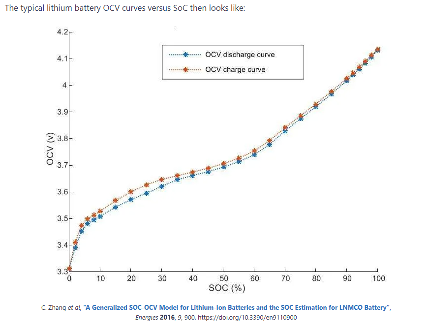

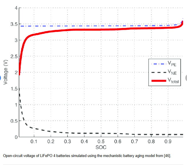

De ene lithium-accu is de andere niet. Op de Pendix-site kon ik niet veel meer vinden dan 'Lithium-ion'. Zoeken met 'pendix lithium iron phosphate' gaf geen enkel zinvol resultaat. De Li-FePO4 accu is het dus waarschijnlijk niet. Dan is het meest waarschijnlijke dat het een Lithium-Nickel-Manganese-Cobalt Oxide accu is (LNMCO). De 'open cell' spanning (dwz in onbelast toestand) is als functie van de laadtoestand (SOC) echt niet lineair. Bij 60% kom je dan op ongeveer 3.75 V. Mijn punt is dat in het gebied van 40-60% de curve erg vlak loopt en dus weinig informatie geeft over de laadtoestand.
