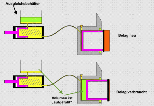

  • Hoe los ik dat op? Ik heb eerlijk gezegd geen verstand van schijfremmen (v-brake generatie...). Ik begreep dat ik de druk uit de leidingen wat zou moeten verminderen, maar hoe werkt dat dan?
De meeste schijfremmen zijn zelfstellend, d.w.z. slijtage van de remblokjes wordt opgevangen door olie uit het reservoir toe te voegen aan de remklauwen, zodat de afstand van de remblokjes tot de schijf ongeveer gelijk blijft (zie plaatje). Als je nieuwe remblokken gaat monteren, moet er dus olie terug in het reservoir. Het terugdrukken van de zuigers lukt alleen als de verbinding met het reservoir 'open' staat. Bij sommige schijfremmen moet je daarvoor de remgreep extra terugtrekken, dus 'omhoog' duwen.
Oh! dat ga ik morgen eens proberen!
