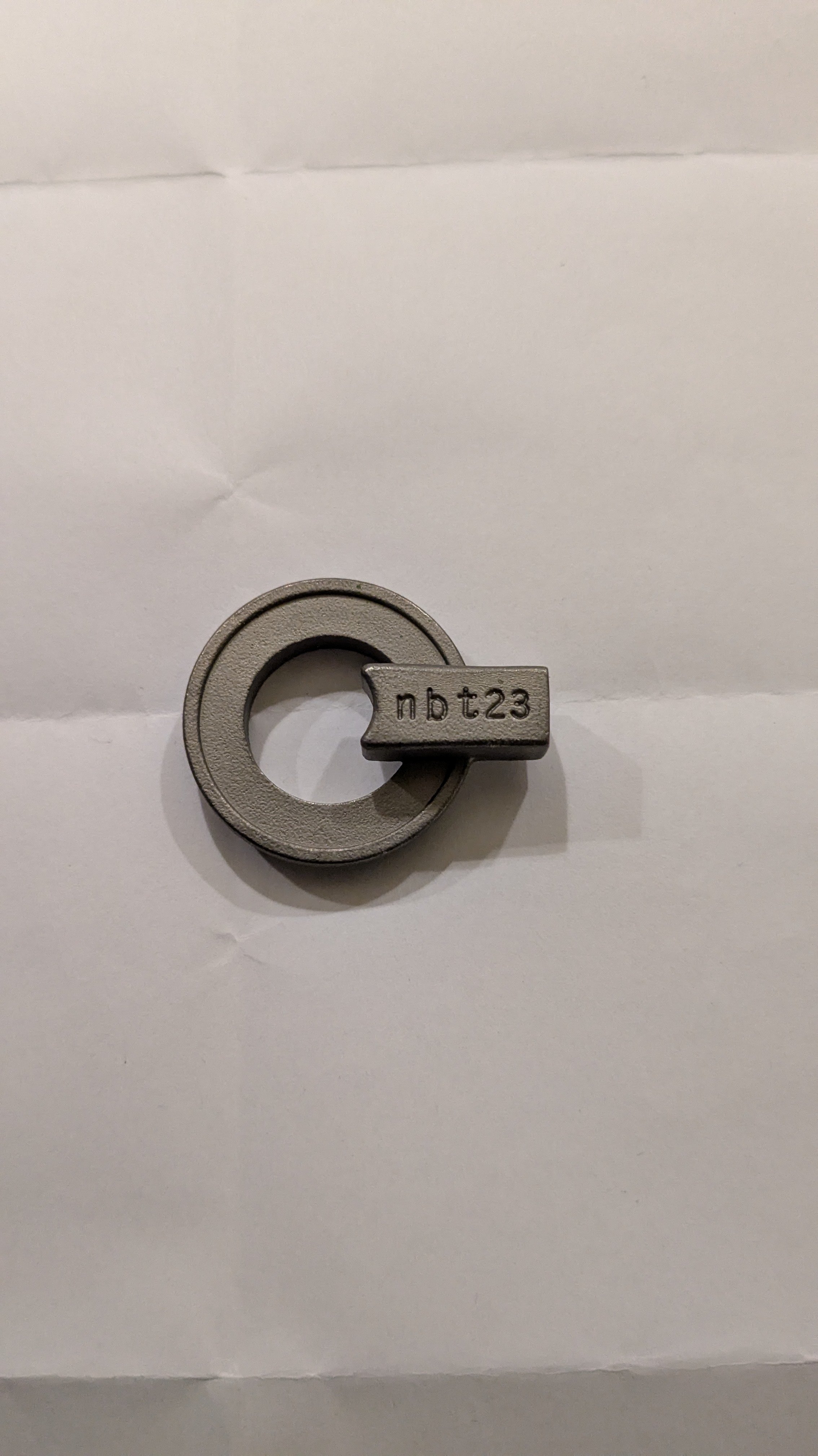

De afgelopen jaren heb ik geprobeerd om de ideale gereedschapsset samen te stellen.
Onder ideaal versta ik goed werkend, betrouwbaar en licht van gewicht. Waarbij ik ervan uitga dat daarmee alle meest voorkomende euvels zelfstandig op te lossen zijn.

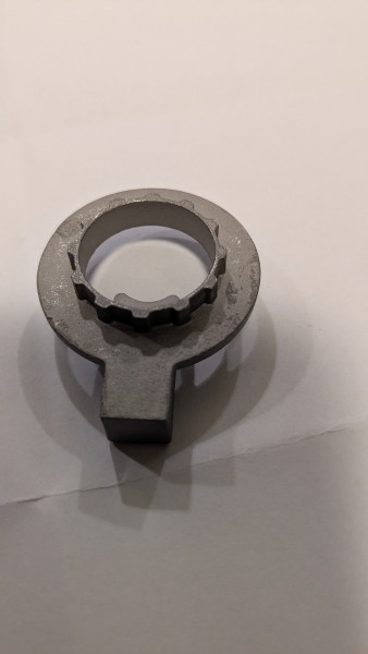

Voor Het demonteren van de cassette noodzakelijk indien een spaak vervangen moet worden of als de cassette vervangen moet worden nam ik een afnemer mee maar dan moest ik wel een baco zien te lenen en een ketting zweep.
Toevallig kwam ik een door M-gineering ontwikkelde NBT (next best thing) tegen, dat is een soort ring met vertanding die in de vertanding van de sluitring van de cassette past met een uitsteeksel dat en in de sleuf van de achterpad past en waarmee de cassette gedemonteerd kan worden.
Geprobeerd en het werkt prima!
het gewicht is verwaarloosbaar 24 gram en je krijgt er een stuk onafhankelijkheid voor terug.
Dit stukje heel nuttig gereedschap nag wat mij betreft een grotere bekendheid krijgen sterker nog tot de "verplichte" standaarduitrusting verheven worden. Zie de site van m-gineering https://www.m-gineering.nl/shop.htm

Bij deze de foto's
En ja alleen voor derailleur tot 12 kransjes...
Maar Rohloff rijder hebben het inderdaad niet nodig wellicht een extra verkoop argument.

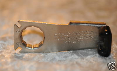

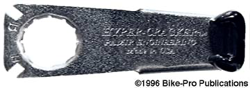

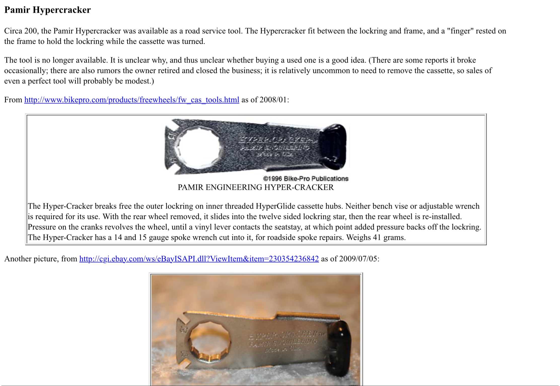

https://www.m-gineering.nl/shop.htm maar ik denk ook te koop bij de gespecialiseerde vakantiefietswinkel. Inmiddels al weer een update zie ik, ik heb mijn hypercracker ook nog, maar deze is nog kleiner en doet het als je een spaak moet vervangen aan de verkeerde kant ook prima en misschien nog wel beter omdat je niks tegen je frame aan hoeft te duwen. Wel even oefenen voor het geval je het nodig hebt, en dat is gelukkig bijna nooit meer.

Ik heb ook de Hyper-Cracker in de schuur liggen en later de NBT2 aan de fietsgereedschap spullen toegevoegd.

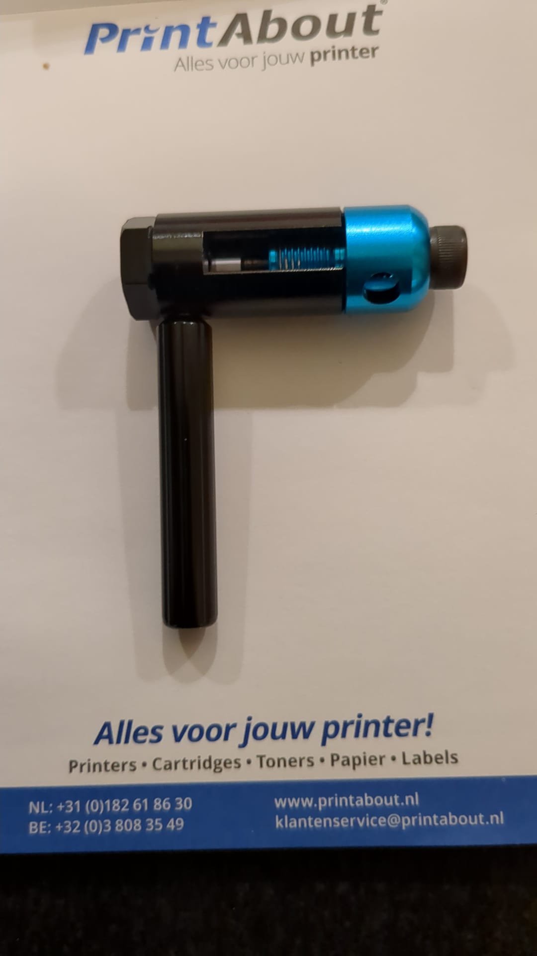

ik sleepte een kettingponsje mee van BBB nautilus 100 gram die ik ook gebruikte om mijn ketting thuis op maak te maken maar die hevel doet pijn aan je handen en de schroefdraad van de as zit heel ruim in het huis . M-gineering verkoopt ook een KMC mini chain tool. 50 gram. nu dat ding werkt echt heel erg goed betrouwbaar veel beter dan die BBB nautilus. Je hebt toch een multitool bij je dan kan je de 5mm inbussleutel thuis laten en weegt het 34 gram maar veel belangrijker is dat het beter makkelijker werkt en je kan indien het tegenzit de andere kant van de tool met een ringsleutel vasthouden en ook een langere inbussleutel gebruiken om meer kracht te kunnen zetten. Een klein wonder dat te weinig aandacht krijgt en ook niet fysiek aanwezig was bij Mantel bijvoorbeeld. De ingewijde toerfietsers zal ik niets nieuws vertellen maar Ik ben er blij mee dat ik er achter gekomen ben.

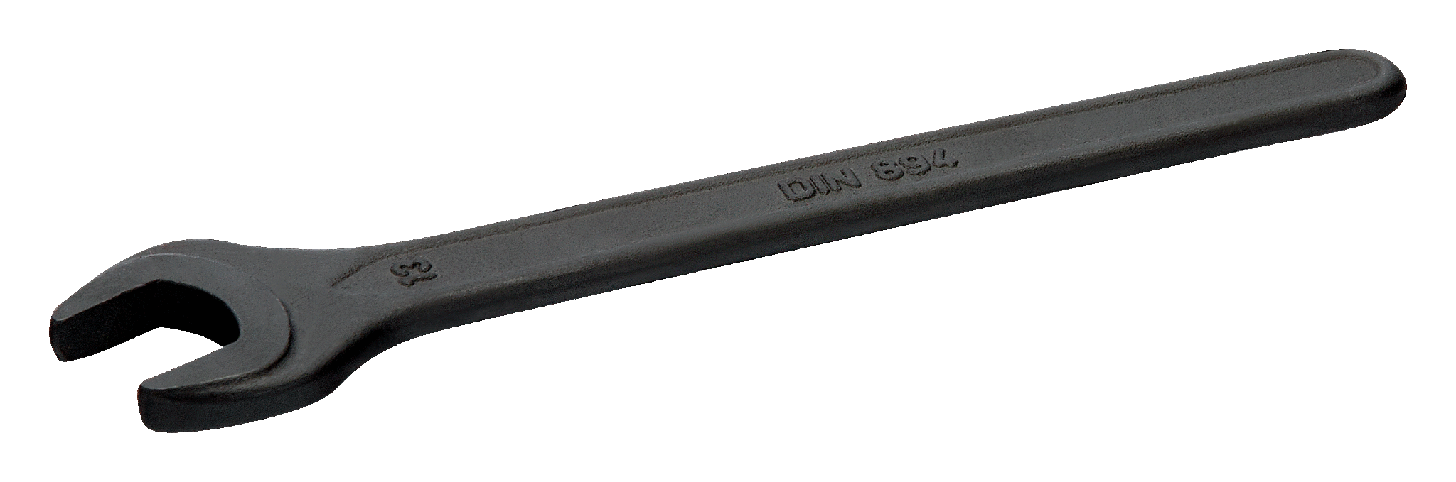

Ik neem een steeksleutel 15 mee i.p.v. een pedaalsleutel die weegt minder 83 gram en zorg ervoor dat ik voor vertrek de schroefdraad van de pedalen in de anti-seeze zet en niet te vast zet maar wellicht zijn er creatieve geesten die een nog lichtere optie verzonnen

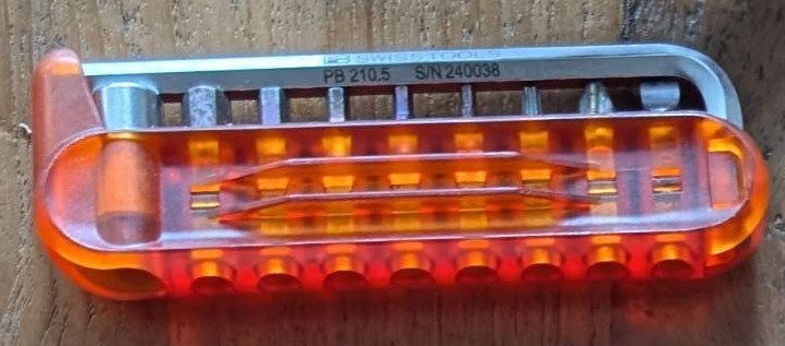

Setje bits, alleen met bitjes die ik nodig heb voor mijn fiets.
Er zaten ook twee bandenafnemers bij maar die zijn te slap.
PS. mijn pedalen kunnen alleen met een inbus 8 los. Daarvan heb ik geen bitje. Mocht het nodig zijn op een tocht om de trappers los te maken (bijvoorbeeld als ik terugvlieg) dan regelmatig de trappers even tijdens de tocht losmaken. Dan blijft het gemakkelijk gaan.

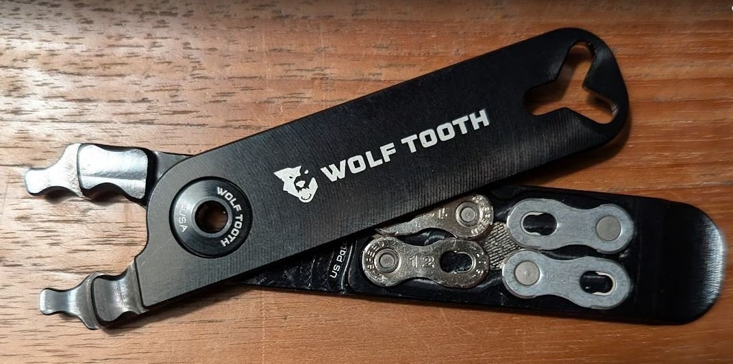

De wolftooth tool is geweldig werkt als een zonnetje, nu heb ik een trucje gezien hoe je quick links los kan krijgen zonder tools https://www.youtube.com/shorts/7TVsjKHwYQg ik neem geen hamer mee onderweg dat is wel een dingetje, wellicht dat een steen ook zou werken als dat zo is dan kan de tool thuisblijven
Die truc kende ik nog niet.
Op mijn vakantiefiets heb ik een 9-speed ketting, op mn MTB een 12-speed.
Missing-link bij 9-speed is ook te doen met andere trucs (bijv. een touwtje), ook gewoon met je vingers.
Bij de 12-speed lukt het me alleen met een tool. Thuis heb ik een grote tang, de Wolftooth is voor onderweg,

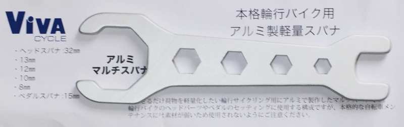

Er blijkt toch nog een lichtere pedaalsleutel te zijn 42 gram wel in aluminium
een enkele 15 mm steeksleutel weegt minder dan een dubbele
deze van Bahco gelegeerd staal weegt 49 gram.
zoekt en gij zult vinden
JanH bedankt ! voor je opmerking over de inbussleutel waarmee je de trappers los kunt maken.
Nu wil het geval dat de inbusmaat 6 is op mijn fiets Shimano XT dus ik kan met mijn multitool met inbus 6 de pedalen los halen dan moeten ze niet te vast zitten natuurlijk daarom heb ik ze weer in de anti seeze gezet en met de multitool inbus weer handvast gezet.
Conclusie, ik hoef helemaal geen steeksleutel 15 mee te nemen..
