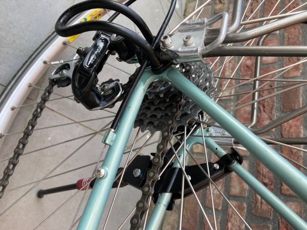

Eerst de ketting: elke 8 speed derailleurketting past. Neem een van de goedkoopste van SRAM. Die zijn goed en je krijgt er een sluitschakel bij.
Dan probeer je of de cassette nog goed is. Die stap kun je ook overslaan want een 8-speed cassette is goed verkrijgbaar en kost weinig.

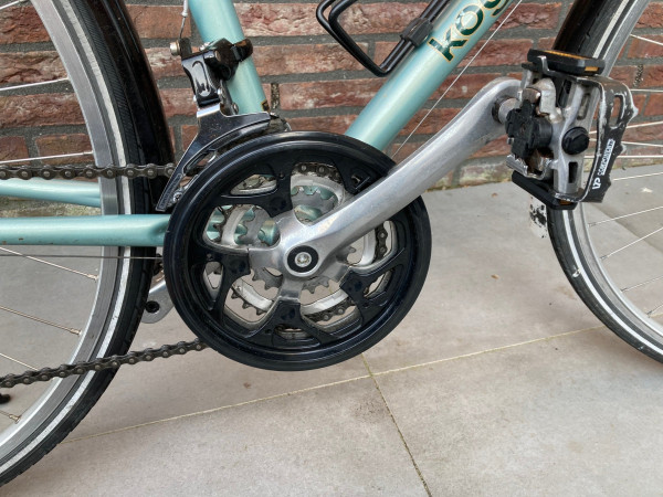

Daarna probeer je welke voorbladen problemen opleveren - overslaan bij kracht zetten. Misschien valt het mee en zijn ze goed. Het vinden van nieuwe bladen voor zo'n cranckstel is niet zeker. Als dat niet lukt moet je een ander cranckstel vinden en waarschijnlijk een daarvoor benodigde as. Dat kan allemaal, maar als de bladen nog goed zijn wordt je fiets niet beter van een nieuw cranckstel en een nieuwe as. De rechtercranck ziet er niet versleten uit.
Nieuwe derailleurwieltjes kunnen ook nooit kwaad. "Geschikt voor 8 speed" moeten ze zijn. Let bij demontage goed op hoe de derailleur in elkaar zit. Maak er een foto van. Let ook op het verschil tussen het bovenste en onderste derailleurwieltje.
P.s. Opknappen? Is die fiets ooit veel gebruikt? Mooi ding.
Zo kijkend naar de voorbladen lijken me die best kansrijk om nog een rondje mee te kunnen inderdaad. Cassette, ketting en derailleurwieltjes vervangen zou ook mee beginnen. Al vind ik de cassette er op de foto's niet eens zo beroerd uitzien. Derailleurkabels binnen&buiten wordt een fiets vaak ook wel vrolijk van.
Pas daarna zou ik de voorste bladen proberen welke eventueel aan vervanging toe is, maar zoals gezegd... misschien is het nog niet nodig. (-:

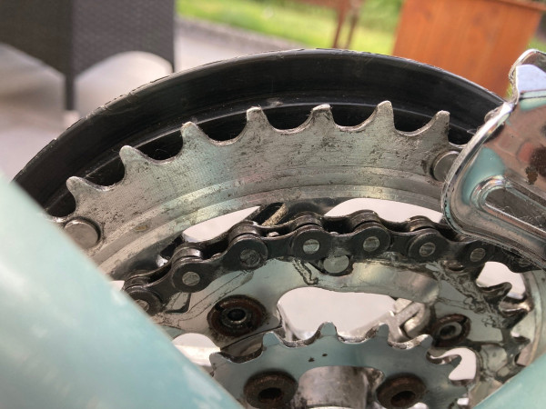

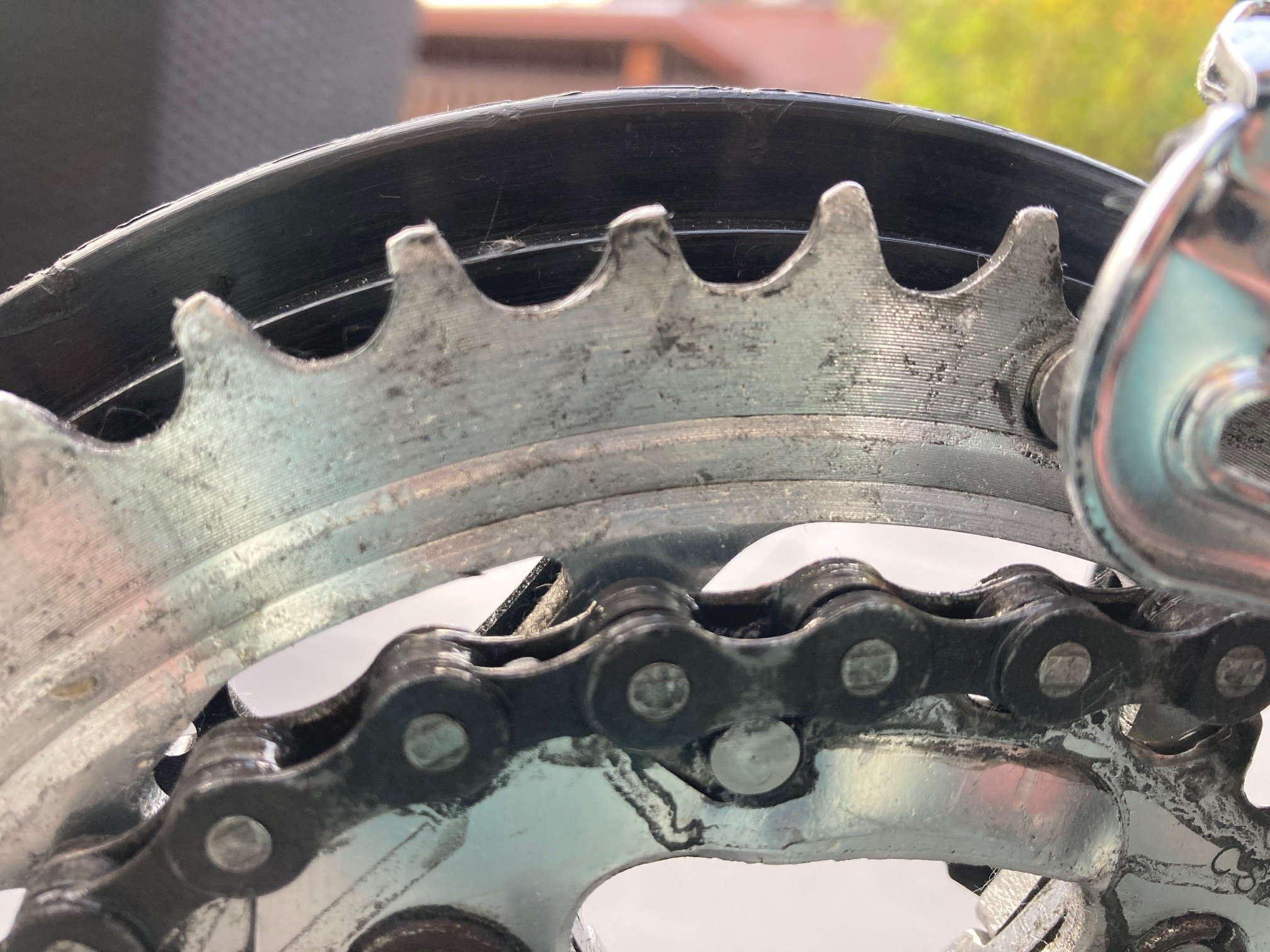

Misschien staar ik me ook een beetje blind op één van de tanden van het grootste kettingblad (zie foto).
Maar misschien is het gewoon een tandje dat ooit beschadigd is geraakt.

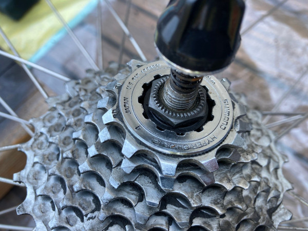

SRAM ketting in combinatie met Shimano cassette is dus geen probleem?
Passen alle 8-speed Shimano cassettes?
Of moeten die beginnen met CS-HG?
Dat tandje lijkt inderdaad beschadigd, maar de kans dat je daar ooit last van krijgt lijkt me klein.
Als het tandje precies recht ertegenover (dus 22 tandjes verderop) er ook zo uitziet dan hoort dat zelfs zo.
Ja die SRAM-ketting is geen probleem.
Zover ik weet kun je vrijwel alle 8-speed cassettes gebruiken. Hier heb je er meerdere: https://www.rosebikes.nl/fietsonderdele ... =price_asc
De zwarte zou ik niet kiezen, maar alle anderen zijn prima. De e-bike-cassette ook maar niet doen. :-)
