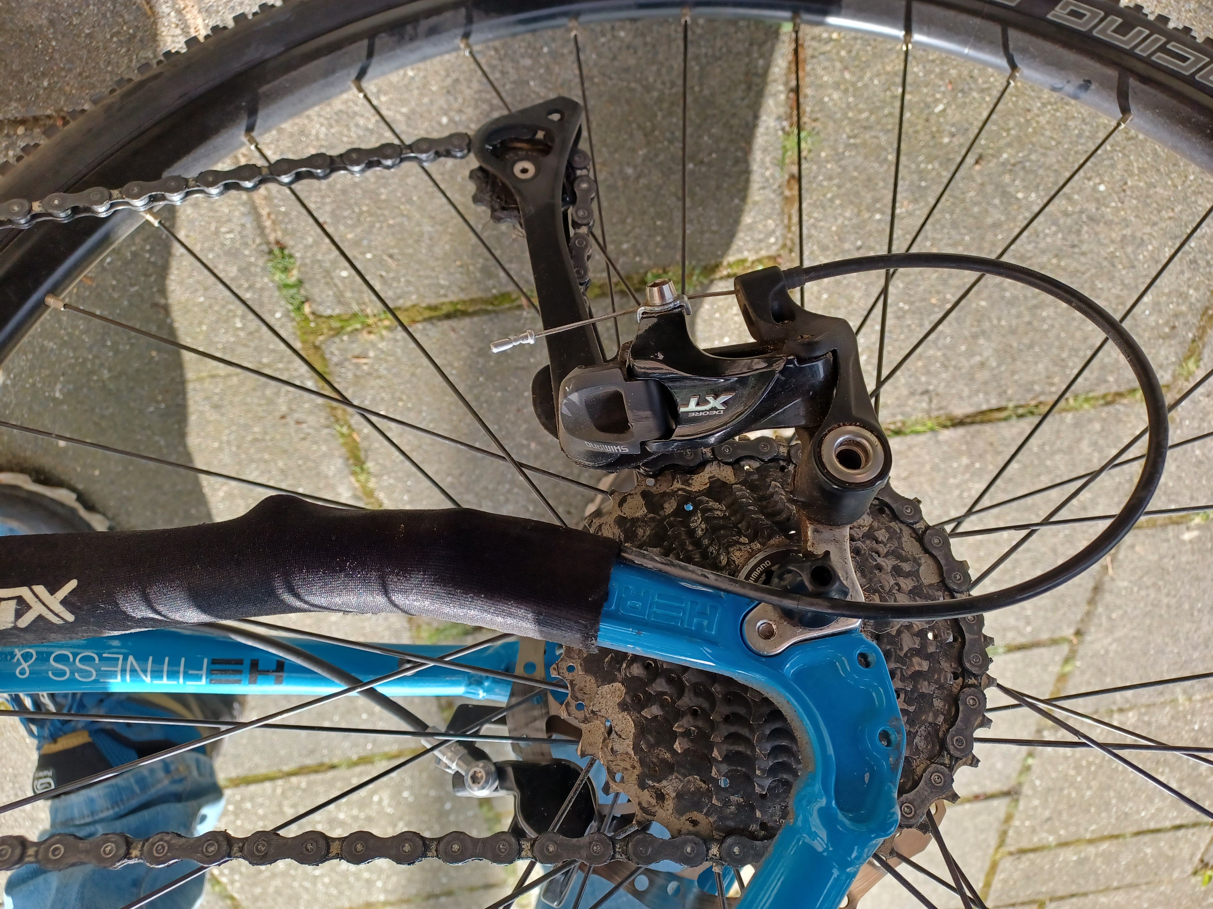

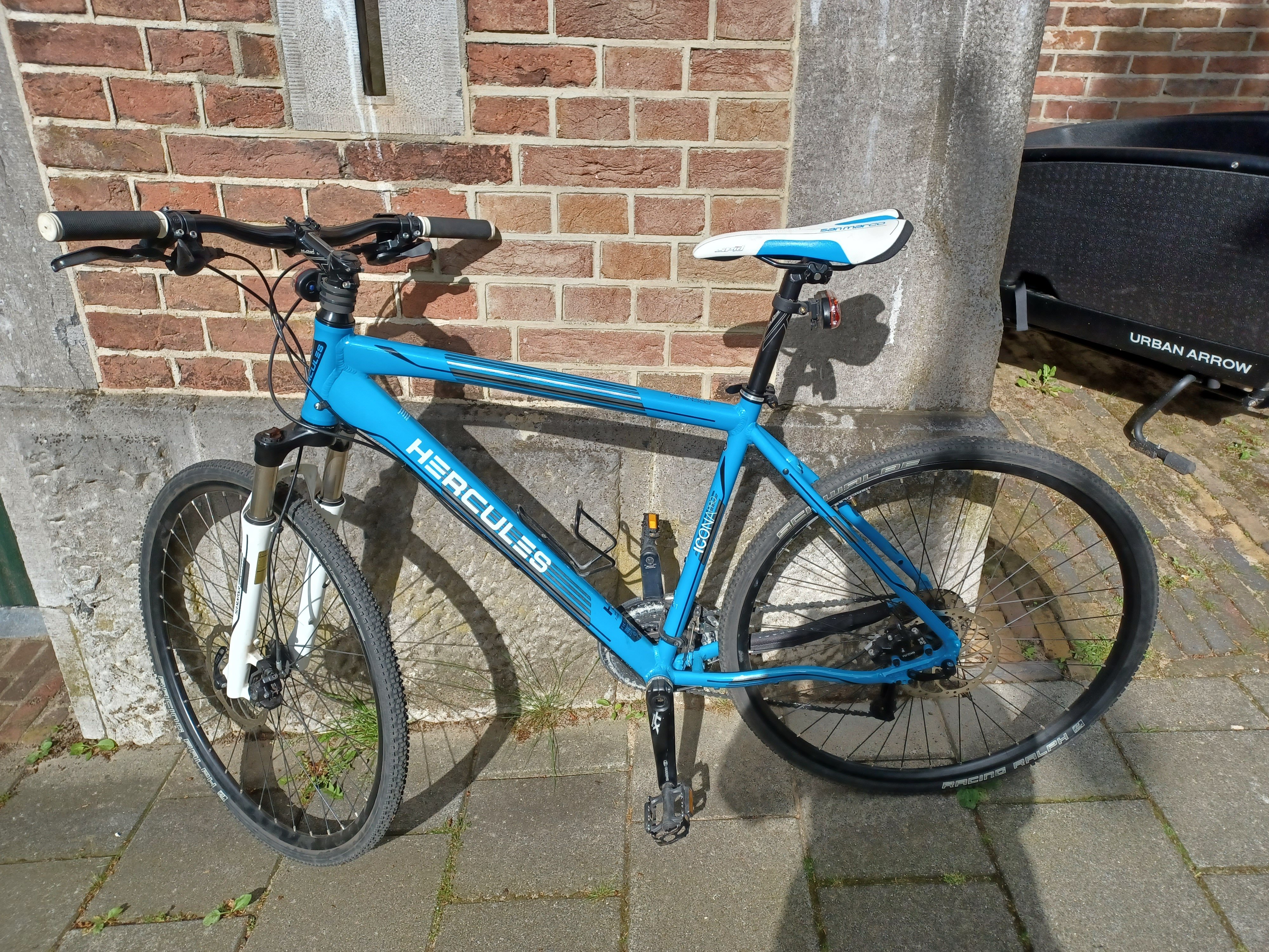

Ik was vandaag bij lokale fietsenmaker en die had deze fiets net binnen. Aluminium 60/61 frame, Deore naaf voor en schakeling, de rest XT. Bandjes van 33mm. Alle mogelijkheden aanwezig voor montage spatborden, bagagedrager etc.
Hij vroeg voor de fiets zoals die nu is EUR 600,-.
In hoeverre is dit een goede invulling voor mijn wensen? Framemaat is met 52 wat klein, maar ik zat er wel lekker op. Daarnaast zijn het van die gegalvaniseerde spaken, is dat voldoende stevig?

Dat is een leuke fiets, met goede onderdelen, maar sluit niet aan bij je wensen. En ik denk dat hij behoorlijk aan de prijs is.
Als je met 30kg bagage wil gaan fietsen zal je toch echt moeten gaan kijken naar fietsen die daarvoor gemaakt zijn. Die fietsen zijn overal net iets sterker/zwaarder uitgevoerd en daardoor minder sportief. De Riverside Touring is een goed voorbeeld, maar je hebt bijvoorbeeld ook de Trek 520 en 920, een VSF TX-800. En natuurlijk de Koga's, Santossen, maar dat zijn de duurdere merken.

Ik zou Hercules lekker in de Disneyfilm laten ;)
Je eerste eigen suggestie vond ik een stuk beter. En zo'n tweedehands VSF kan natuurlijk ook een prima optie zijn. Wel op de framelengte letten, ze zijn vaak nogal lang die VSF frames.
