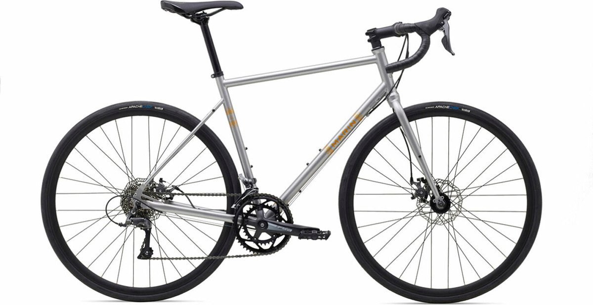

Dat de huidige fietsen vrijwel allemaal een rechte vork vork hebben is denk ik een gevolg van kostenbesparing, mode, en de toepassing van schijfremmen zoals door Leon al aangehaald.
Een rechte vork is oa door die vorm (maar zeker ook door de sterkere uitvoering zoals vereist door schijfremmen) in verticale richting nauwelijks compliant, de vering zal dan moeten komen uit de banden (die sowieso het leeuwendeel van de vering voor hun rekening nemen, zeker bij de heel brede banden bij een moderne reisfiets).

Ja, een ranke stalen vork met gebogen bladen is absoluut flexibeler dan een oversized vork met rechte schedes.
Waar ik nu aan denk: Onzinnig wonky/nerdy is een vork voor schijfremmen meestal wat zwaarder, wat dan weer voor demping zorgt. Aan de andere kant is zo'n rank staal vorkje ook niet echt licht, dus... moeilijk! (Dit is heel erg tong in de wang, compleet onmeetbaar, het is voor de glimlach). :lol:

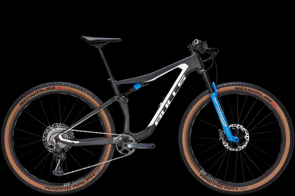

Nog even over de verende vork; los van het comfort, het remt gecontroleerder, zeker met een krachtig systeem als een hydraulische schijfrem. Er zijn ontzettend veel mitsen en maren (ik prefereer ook een vaste vork op mijn niet-mtb's), maar dat is zeker een voordeel wat wordt onderschat.

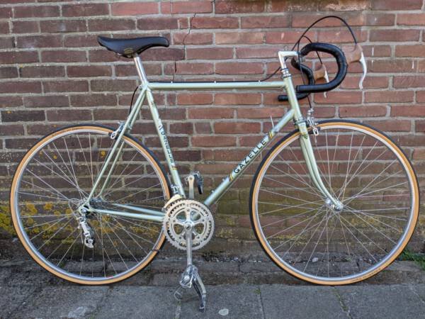

Mijn klassieke Gazelle racefiets is ook comfortabeler (in de zin van het doorgeven van schokken) aan de voorzijde dan mijn moderne Trek racefiets; en naast het verschil in de vork zelf is er een zeer fors verschil in stijfheid van de stuurpen en het stuur, waarbij de moderne ahead pen en het stijve stuur van de Trek weinig vergevingsgezind zijn bij grove oneffenheden vergeleken met het buigzame geheel op de Gazelle.
Mijn indruk - en meer is het ook niet - is dat het materiaal van de vork meer bepalend is voor het comfort dan de precieze vorm. Ik heb aardig wat stalen fietsen, en degenen waarbij de "vering" mij in positieve zin opviel waren zonder uitzondering gemaakt van Reynolds 531.
En toeval of niet, ik las vorige week dat Eddy Merckx de grote rondes, waarbij comfort een relatief grote rol speelt, reed op Reynolds-frames, en voor het korte werk (tijdritten, eendagskoersen, baanwedstrijden) frames van Columbus-buizen prefereerde.
