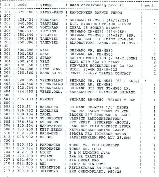

Dit is momenteel de afmontage (zie de bijlage voor details en oorspronkelijke onderdelen, waarvan enkele ondertussen veranderd)
- 3x9 versnellingen Deore LX (derailleurs nog in goede staat, voortandwielen aan vervanging toe),
- crankstel is nu Deore (met 170mm cranks en versleten tanden), ik heb ook nog het oude SLX crankstel (met 175 mm cranks en middelmatig versleten tandwielen).
- Tandwielverhoudingen: voor: 22/32/44, achter 11/32. Ik vind dit bereik prima.
- velgremmen Deore LX: nog OK
- shifters: rem en versnelling geïntegreerd (rapidfire heet dat denk ik)
- wielset 28 inch, velgen 622/19: velgen versleten, naven OK (waarvan een shimano naafdynamo voor)

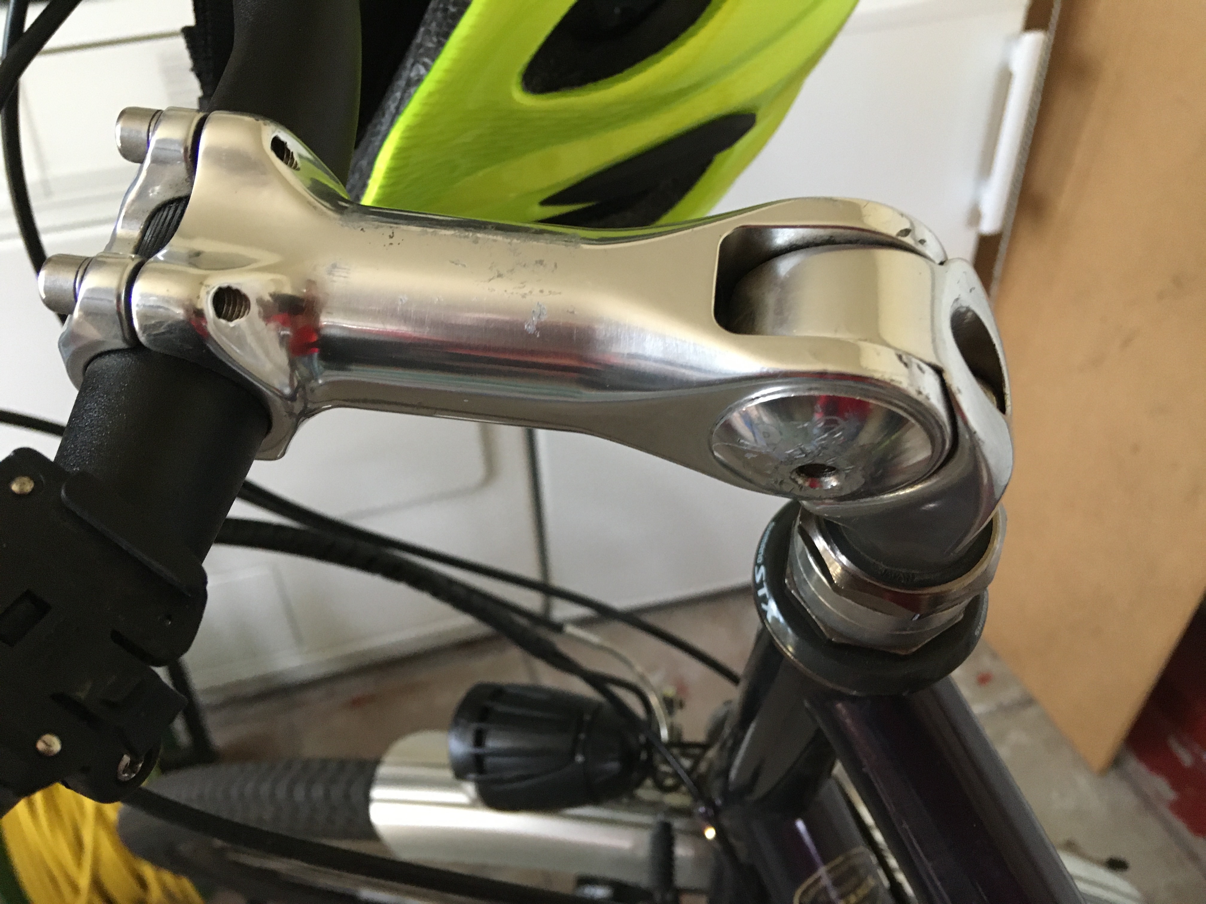

- stuurpen: een verstelbare stuurpen (1”1/8) 4 bouts): wil ik graag vervangen door iets anders

5. Kan ik een ander type stuurpen monteren? Zoja, welke zijn de mogelijkheden? Ik verwacht nl dat die korter zal moeten zijn dan nu en heb een stuur op het oog met een grotere diameter (31.
