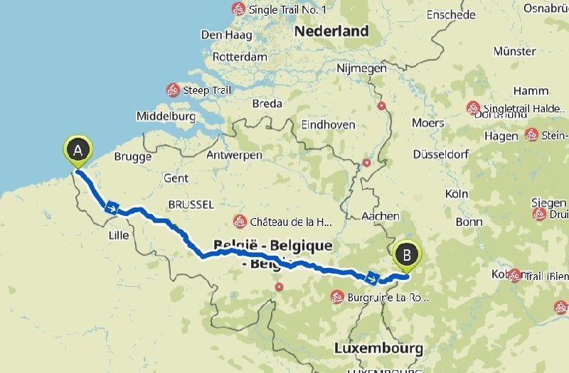

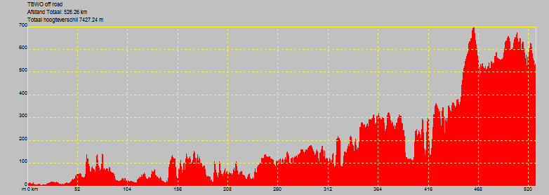

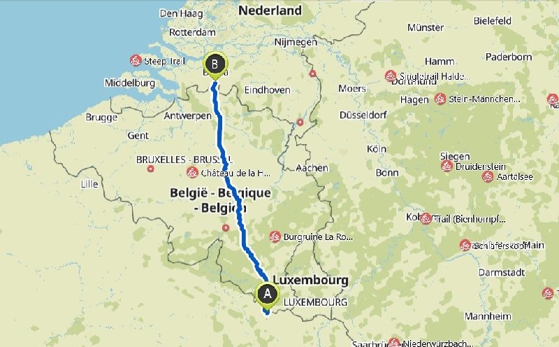

Hier de TBWO-route:
Met de hoogtemeters/profiel:

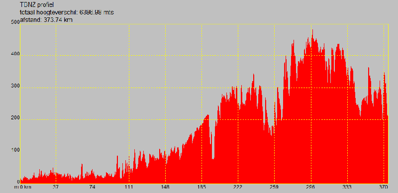

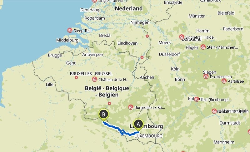

De TBNZ:
Denk dat ik de TBNZ van zuid naar noord ga fietsen, doordat dit wrs de terugtocht wordt. Hier de hoogtemeters:

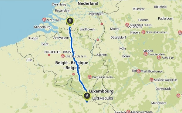

Het plan is om eerst langs de kust naar De Panne te fietsen (Duinkerke, grens Frankrijk) want daar begint de TBWO. Vervolgens wil ik die volgen tot tja.. dat weet ik nog niet. Er zijn een paar rivieren waaronder oa de Ourthe en de Semois die ik ook wil volgen, maar beide rivieren kun je alleen met de stroom méé peddelen (wil ze dus niet fietsen maar varen).

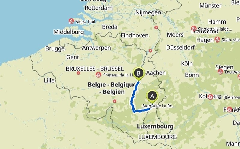

Hier de Ourthe, circa 165 km lang:
En hier de Semois, 190km:
Wrs wordt 't eerst de Semois afvaren, daarna fietsend naar de Ourthe, die naar beneden peddelen en vervolgens via de TBNZ terug naar Nederland. Maar wil ook graag GR-routes erbij rijden dus 't wordt nog een puzzeltje om alles bij elkaar te breien. Maar ook leuk om te doen.
