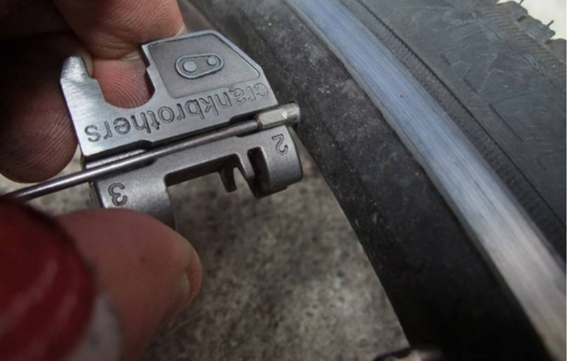

Hier een detailfoto van de velg van de betrokken fiets.
Ik vond deze foto op de website van een officiele dealer in Vancouver in een artikel over het rechtbuigen van een kromme velg. Dat is op zich zelf al curieus.
https://momentummag.com/diy-how-to-true-a-bent-wheel/
Maar ik heb geen duidelijke foto kunnen vinden van het spaakpatroon.
Ik heb 32 spaken geteld, in een eigenzinnig patroon.
Ik denk dat er twee kruis gespaakt is.
Zo'n wiel is wel stijf in het vlak van het wiel, maar kan minder goed een schop van opzij verdragen.
Die velg is niet gebust dus dan komt de tik niet van de bussen maar kennelijk wel van de nippels aangezien de tik weg was na een druppel olie op de nippel gaten.
Of de spanning goed is kan alleen een deskundige bepalen :wink:
