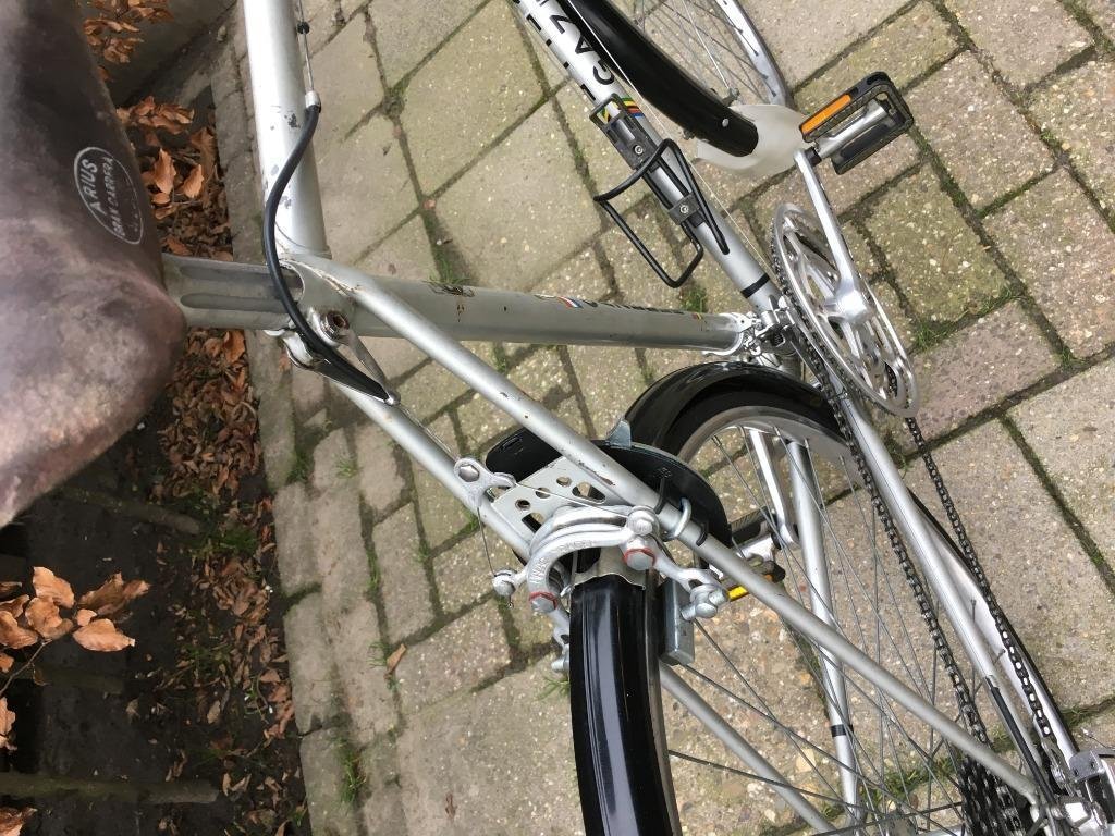

Met foto dan:

OK. Met moer en geen inbus bedoel je dat de centrale bout van de remmen helemaal door de vorkkroon/achtermannetje gaat. Bij moderne racefietsen worden ze in zo'n microfusion framedeel met een verzonken inbus vastgezet.
Ik zie op de remhoeven ouderwetse cantilever remblokjes zonder schroefdraad. Ik vind dat altijd klote afstellen. Als de remhoeven parallel aan de velg lopen wordt het een stuk gemakkelijker stellen met schroefdraad remblokjes.

Was het maar waar: beslist geen Champion Mondial A-frame! gewoon een door de weekse Gazelle sportfiets.

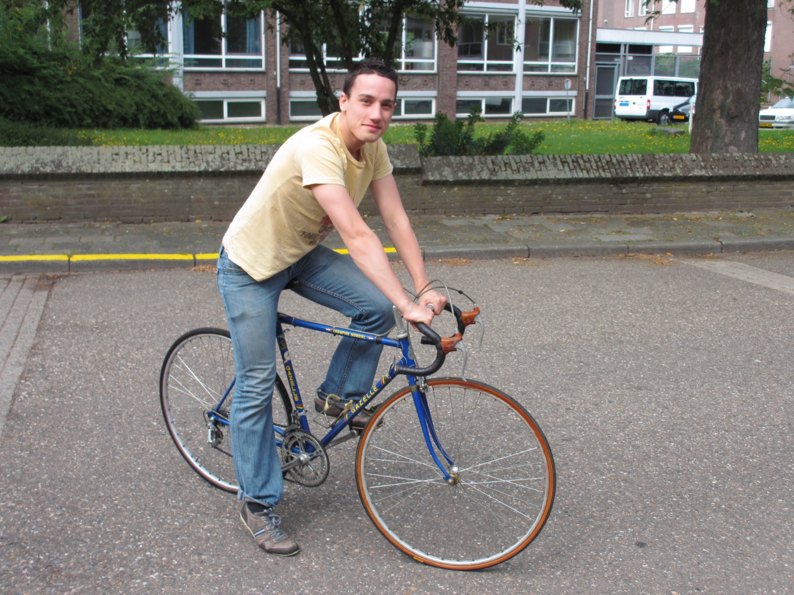

Dit is de echte (zelfs met tubes):

Het is wel degelijk een CM maar dan in de semi race versie, die heeft eenzelfde frame maar aangelaste dingen voor dynamo en standaard en een ander achtermannetje voor de rem. Kijk maar eens in folders uit die tijd. Alles met Reynolds 531 buis.
