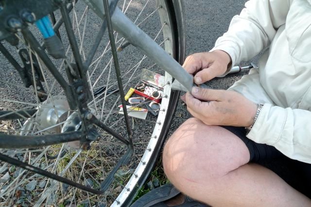

Althans, dat was mijn één na laatste keer de reden waarom ik een band moest plakken - een Meidoorn-stekel op een klein stukje Meidoorn-hout, zo klein geklepeld door de wegbeheerder die de bermen had geklepeld.
De laatste keer bandenplakken (die ik me herinner) was bijna direct daarna ... door de langzaam leeglopende band had een scherfje glas kennelijk kans gezien zich in het rubber te nestelen, het opnieuw oppompen prikte de band toen opnieuw lek zodat ik twee kilometer verderop weer aan het plakken kon.
