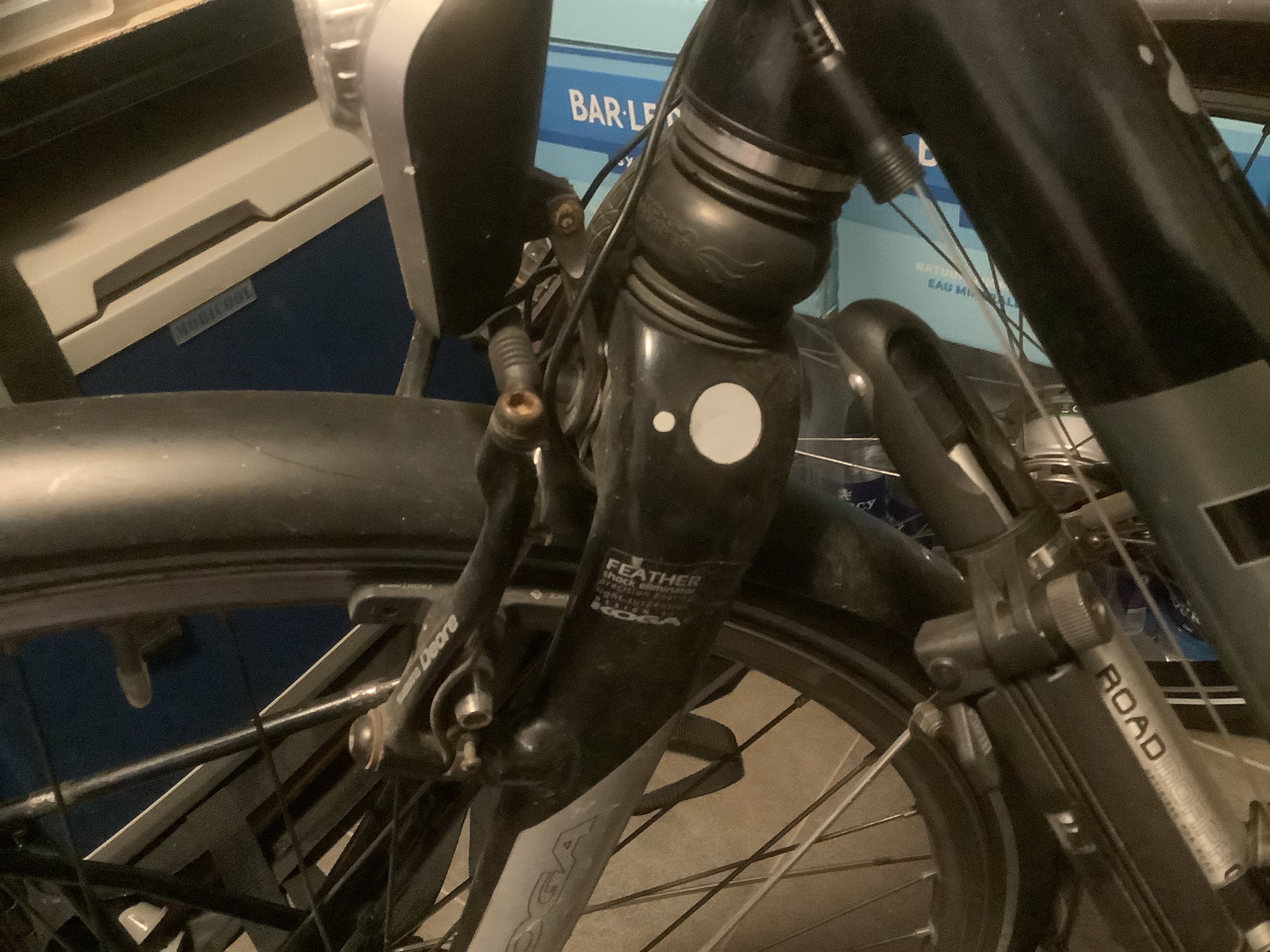

Die vering voelt prima, is niet te zwaar en ziet er mooi uit. Prima voor een toer- of woonwerkfiets, maar... ondanks de nokjes die standaard op die vork zitten, is het systeem absoluut niet geschikt voor lowriders met tassen eraan. Er zal dan vrij snel speling in het balhoofd kunnen ontstaan.
De Feathershock is een voorvork met de vering geintegreerd in de stuurbuis. Dit wil zeggen dat de 3,5 cm vering verwerkt zit in de buis die in het frame zit. Net zoiets als bv Headshock van Cannondale of de iRide vork van Rockshox.
De Headshock van cannondale zit niet voor niets in een veel grote buis verstopt. Het nadeel van veel van dit soort systemen (denk aan Feathershock, de vv van Giant etc) is dat Glijbussen (dus niet de balhoofdlagers...) waarin het verende gedeelte beweegt snel slijten. Hierdoor onstaat er speling die ervoor zorgt dat de voorvork vanzelf een beetje kan draaien.
Mijn ervaring is dat de Airwings of RockShox voorvork wel aardig zijn, hebben ietsje meer veerweg en gewoon een lagerring voor het bewegen van de binnen poot in de vork buis.
Verwacht er geen wonderen van maar ze rijden wel ok.
Met de Koga vork zou ik idd uitkijken met bagage aan de voorzijde. Maar dat is net als met al de andere goedkope verende voorvorken.

Ik heb een Koga Roadspeed met zo'n Feather Shock vork. Wil op deze fiets naar Barcelona volgens de Benjaminse route, dus voornamelijk verhard. Omdat ik ook zo mijn twijfel had over de duurzaamheid van de Feather Shock, heb ik op de BikeMotion beurs gesproken met twee mannen van Koga. Hoewel zij mij liever een Koga Signature wilden verkopen, zagen zij toch geen problemen om met deze fiets met voor- en achtertassen op pad te gaan.
Wie moet ik nou geloven? Voor de zekerheid toch een nieuwe fiets kopen, of de vork vervangen, of maar zien waar het schip (lees de fiets) strandt.
groet, Joop
De binnenste buis in het balhoofd heeft twee afgeplatte kanten waarlangs twee metalen plaatjes als glijlagers fungeren. Deze plaatjes kunnen slijten en dat wordt versneld door de extra krachten die erop komen door het gewicht van de tassen. Je stuur kan dan bewegen ten opzichte van het voorwiel en dat voelt heel erg vervelend.
Deze plaatjes zijn wel bij te stellen om de ontstane speling te verminderen, maar dit is een tijdrovend klusje wat je niet eenvoudig zelf eventjes doet. In het ergste geval moeten deze plaatjes vervangen worden. Je kan de gok wagen en de tocht ondernemen, maar de kans is groot dat bij terugkomst de voorvork onder handen genomen moet worden. Het is te hopen dat de speling niet te snel optreedt, zodat de fiets tijdens de tocht lekker strak en veilig blijft sturen.

Het onderwerp is ineens actueel geworden nu ik inderdaad een behoorlijke speling bemerk. Ik durf er eigenlijk niet zelf aan te sleutelen dus zal wel naar de fietsenmaker moeten.
Enig idee wat de kosten zijn van bijstellen en/of vervangen van de plaatjes?
Is het trouwens mogelijk om de voorvork te vervangen door een niet geveerd exemplaar en wat zouden dan de kosten zijn?
En als vervanging van de gehele vork mogelijk is moet dit dan origineel Koga zijn?

Kijk eerst even of je balhoofd lager niet gewoon even bijgesteld moet worden.
Ik heb een Koga Roadrunner. Met Feather shock eliminator. Jaren geleden al gebruikt gekocht en al een aantal fietsvakanties mee gedaan met voortassen op m’n Tubus drager. Nooit hele lange tochten mee gemaakt en altijd in Nederland op verharde wegen of schelpenpaden. Dit jaar voor het eerst (voor ons dan) een serieuze tocht gemaakt. De internationale Maasroute, van zuid naar noord. Ook voor het eerst m’n tassen gewogen. Hing toch wel 4 kg aan beide zijden.
Deze route is niet bijzonder zwaar, maar voor het eerst maakten we in het Belgische deel echt slecht wegdek tegen. Ook reden we behoorlijke stukken op kinderkoppen en nog slechter (boeren weggetjes met grind/keien en vergane kinderkoppen) onderweg naar een camping het binnenland in.
De tassen (Vaude) bleven prima hangen, maar ik maakte me wel zorgen.
Bij terugkomst merkte ik wel dat er speling zat op het verende deel. Even langs de fietsenmaker om te vragen of dit gevaarlijk is. Hij zei van niet en dat ik er best mee door kon rijden. Maar de speling is het gevolg van slijtage. En dat betekent dat ik op termijn aan een nieuwe voorvork zal moeten denken.

Daar begint het het met een 'reguliere' verende voorvork vervangen te vervangen bij een Koga, maar de oplossing is hetzelfde.
Een 'suspension corrected' vaste voorvork monteren. Zo genoemd om de toegenomen inbouwhoogte van een verende vork te compenseren met extra inbouwhoogte bij een vaste voorvork. Zo blijft ondanks het vervallen van het veerelement de hoogte van de voorvork en daarmee de geometrie en rijeigenschappen van de fiets gelijk na vervangen van de verende voorvork voor een vaste voorvork.
Een mogelijke optie is bijvoorbeeld de aldaar genoemde XLC BF-A02 voorvork, werkt prima qua inbouwhoogte om een Feathershock vork te vervangen. De foto op de laatste pagina van bovengenoemd topic doet het nog ;)
Qua bandbreedte kun je daar maximaal een 50mm Schwalbe Big Apple band kwijt op een 19mm brede velg, zoals hier te zien:
