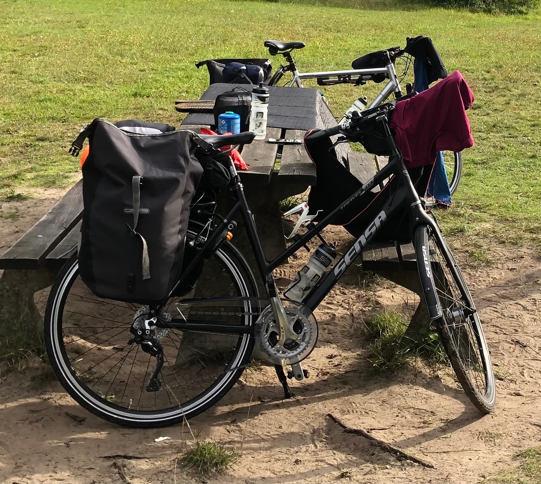

Heb je misschien een foto van de fiets in lege en misschien zelfs beladen toestand?
Hierbij een foto. Meer/betere heb ik niet, want de andere had mijn vrouw haar MTB mee.
Al die beladingstip heb ik in acht genomen. Stuurtas had ze er wel aan hangen; daar wat gewicht uithalen zou kunnen.
Mijn gevoel bij deze fiets is dat de nadruk iets te veel is komen te liggen op een laag gewicht/hoge(re) snelheid.
Dat laatste kan natuurlijk best.
Ik zie niets vreemds aan de fiets.
Een damesframe zoals van deze Sensa is eigenlijk per definitie te slap om er lekker op te kunnen fietsen met kampeerbepakking.
Echte fietsvakantiemerken gebruiken daarom mixed frames (waarbij de bovenbuis door loopt naar de achterpadden). Maar ook een mixed frame is nog altijd duidelijk minder stabiel dan het herenmodel.
Is stijfheid belangrijk, ga dan dus voor een herenframe.

HayMate1981 schreef:
vr 03 mar, 2023 16:44
Dat denk ik ook, de combinatie van een mixte frame, lichte voorvork en bijna alle bagage hoog achterop.
Je kan de bagage achter nog iets omlaag krijgen met een andere bagagedrager met een extra lage rails (zoals een Tubus Logo of Racktime Add-It).
Of wat kleine dingen aan de voorvork hangen met een cargo cage. Dat zou je ook zonder extra kosten kunnen testen door eens een paar volle bidons aan de voorvork te tapen. Het is niet zo aero, maar ik denk dat wat gewicht aan de voorkant best zou kunnen helpen.
Ik denk dat ik iets zie wat niet helpt: De fiets heeft op het oog een korte wielbasis met korte achtervorken. Daardoor wordt het gewicht erg achterop geplaatst en wordt het voorin vaag. Een fiets met meer lengte (langere achtervorken, ander gaat de pasvorm niet werken)is stabieler en zorgt ervoor dat het gewicht wat beter verdeeld wordt.
Ik denk niet dat je dit kan oplossen met een andere achterdrager, ik denk eigenlijk eerder aan een lowrider voor zodat het gewicht meer naar voren komt en de fiets (aanzienlijk) stabieler zal sturen. Maar ook dan zal dat geen stijfheids probleem oplossen. Ik vrees toch dat dit een geometrie probleem is, waarbij de stijfheid misschien niet eens zo belangrijk is (al zal het wel zo aanvoelen).

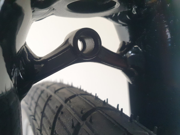

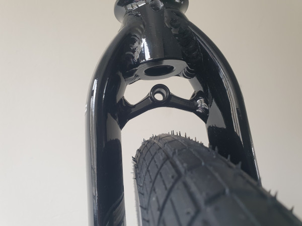

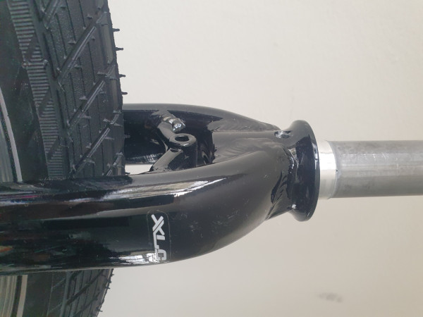

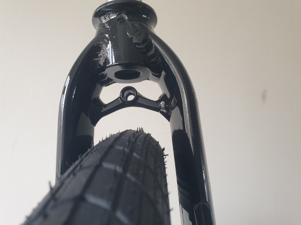

Was het al duidelijk of TopicStarter specifiek een lage instap wil of dat een herenframe ook mag?
Edit: op verzoek van TopicStarter als bijlage even een paar foto's van een XLC vaste vork met 28x2.0 Big Apple band op een Koga Exal KM19 velg:
