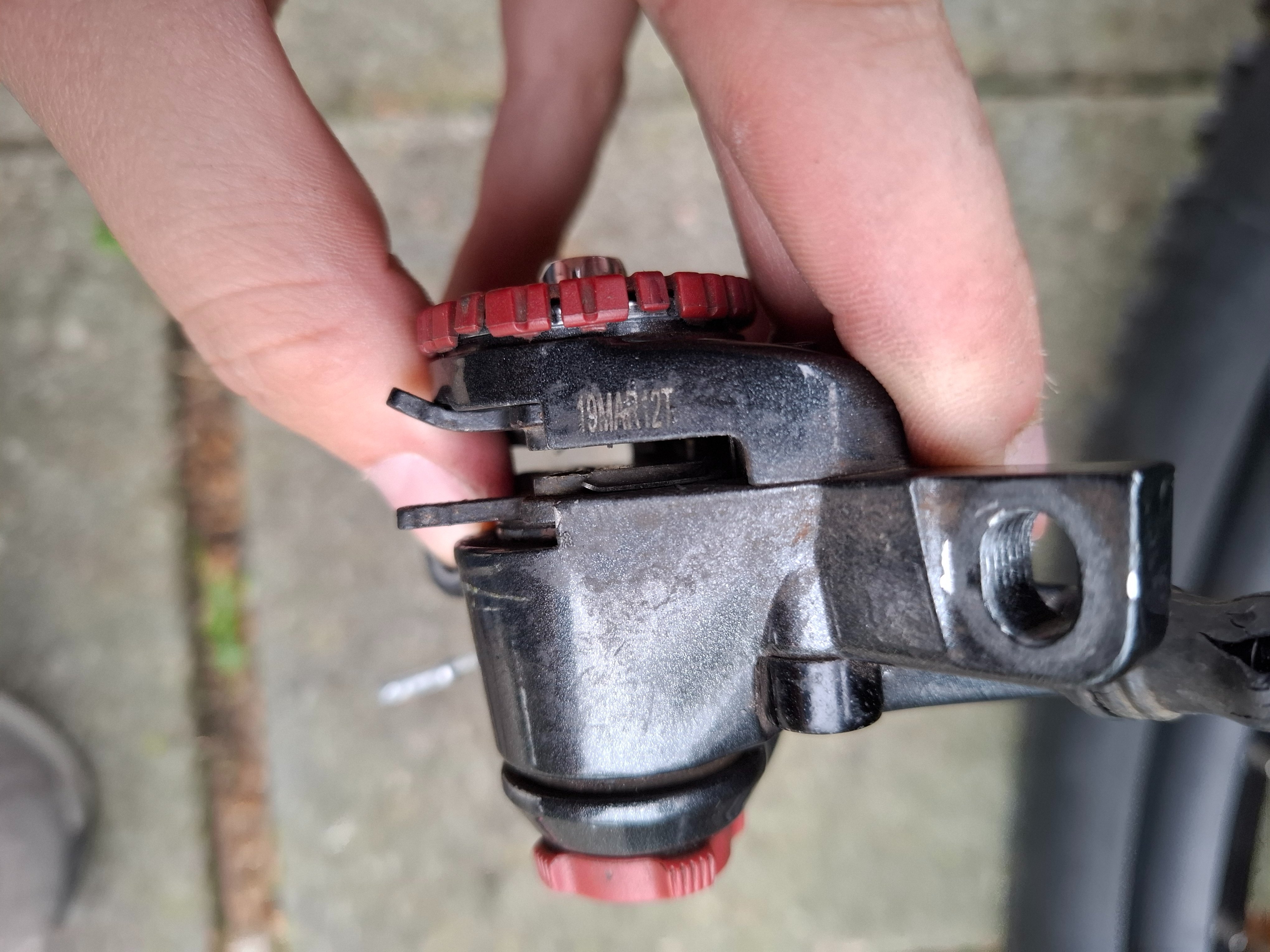

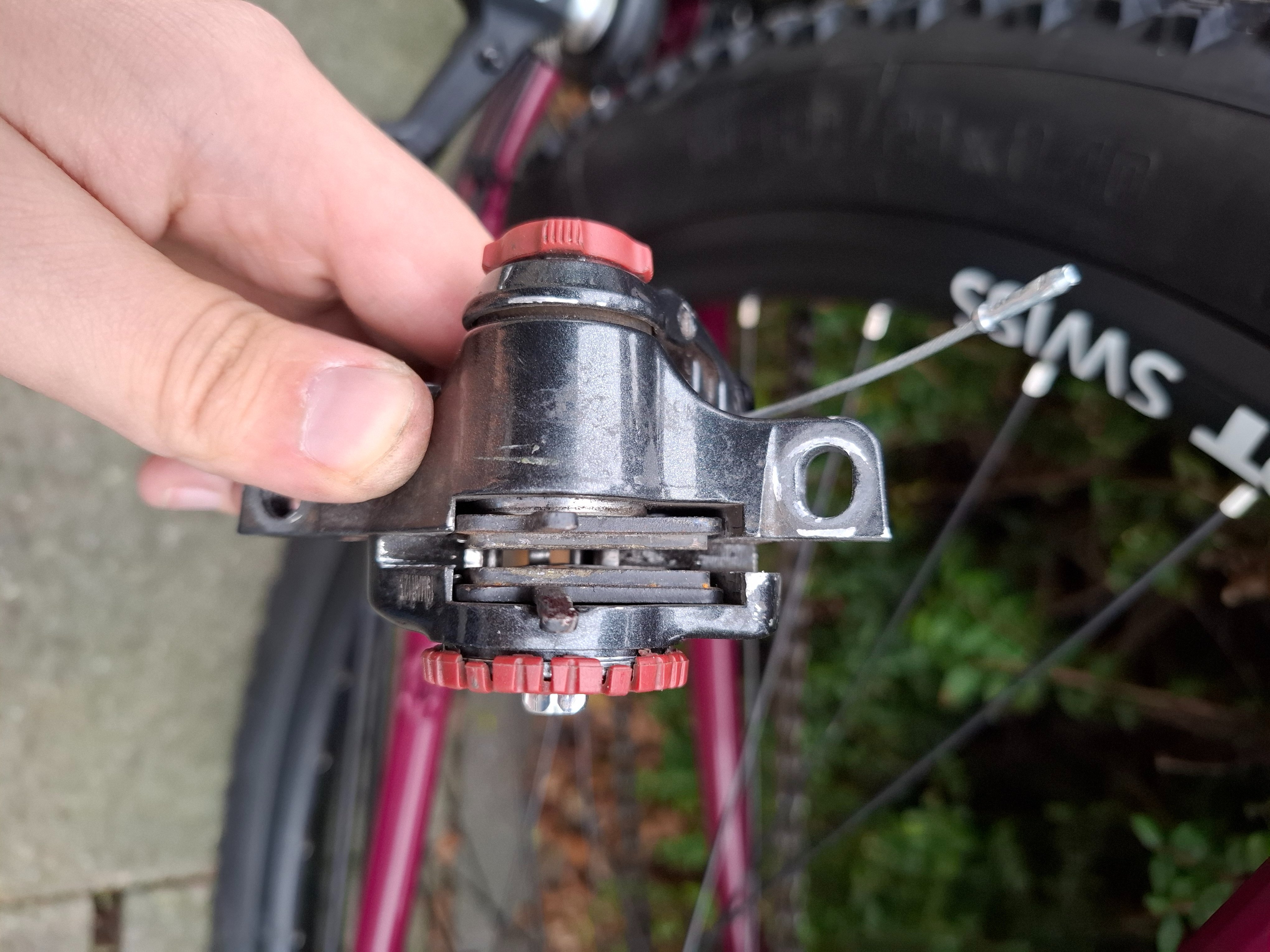

Wel heb ik nog één probleempje, namelijk met de (Avid bb7) achterrem. Beide remmen liepen ietsje aan, achter meer dan voor. Voor was dat zo opgelost met een beetje hulp van de officiële handleiding, maar achter krijg ik het niet voor elkaar, ook niet na tig tutorials die allemaal net wat anders adviseren. Zelfs als de remschijf precies in het midden staat en beide blokjes maximaal naar buiten zijn gedraaid loopt-ie nog aan, en met de 1/3 2/3 ratio die ze adviseren kom ik helemaal nergens. Ik heb het idee dat het buitenblokje + de houder te ver naar binnen staat, zie foto, maar verder naar buiten draaien gaat niet (ja, ik heb al beide kanten opgedraaid ;)). Iemand een idee? De blokjes zitten goed achter de veer en zijn allebei keurig Avid bb7 blokjes.
Als het wiel recht is en het fietst nu fijn dan zou ik er lekker op fietsen. Als er dan een slagje in komt of spaken breken is het tijd er iets mee te doen.
Is de schijf recht? Zit je wiel recht en goed in het frame?
RianGeenen schreef:
za 11 okt, 2025 17:24
Zodat de ellende komt zodra je er in het buitenland bagage op hangt en brekende spaken extra avontuur opleveren?
Prima om er mee door te rijden in en om je woonplaats, maar ik zou er voordat er op slecht wegdek bagage op gaat zeker even naar laten kijken door een ervaren wielbouwer. Goede indicatie van verschil in spaakspanning trouwens, dat luisteren naar de spaken.
Kan natuurlijk zijn dat het verschil minimaal is en je er prima mee door kunt rijden, maar dat zou ik als ik jou was toch liever na een second opinion horen (-:
