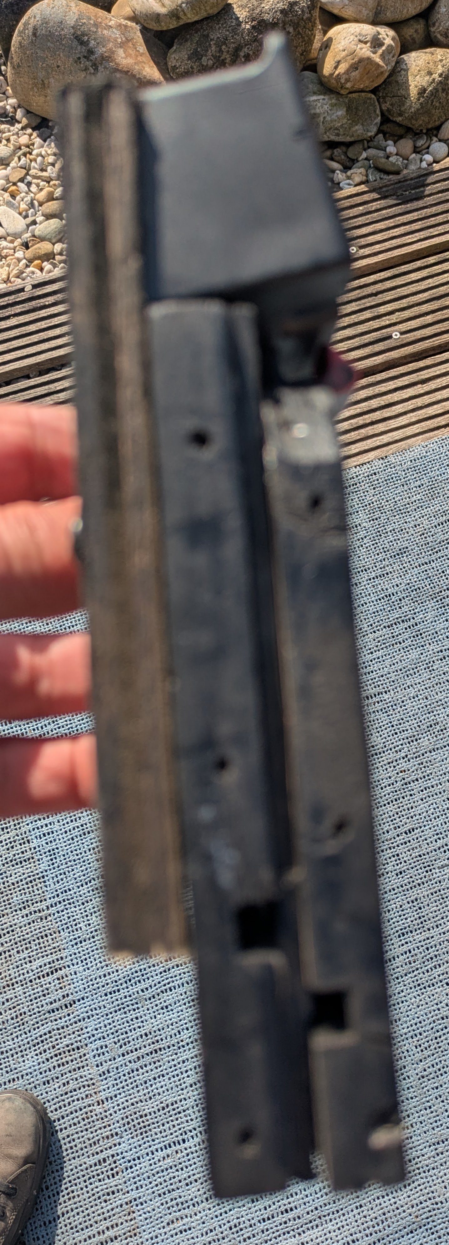

Adapter gefabriceerd op frontrackje Koga Miyata Gents Touring 1977
Wat een prachtige fiets, Jan!
Ik ben wel benieuwd hoe je die adapter nu precies gemaakt hebt. Dat kan ik op de foto’s helaas niet goed zien.

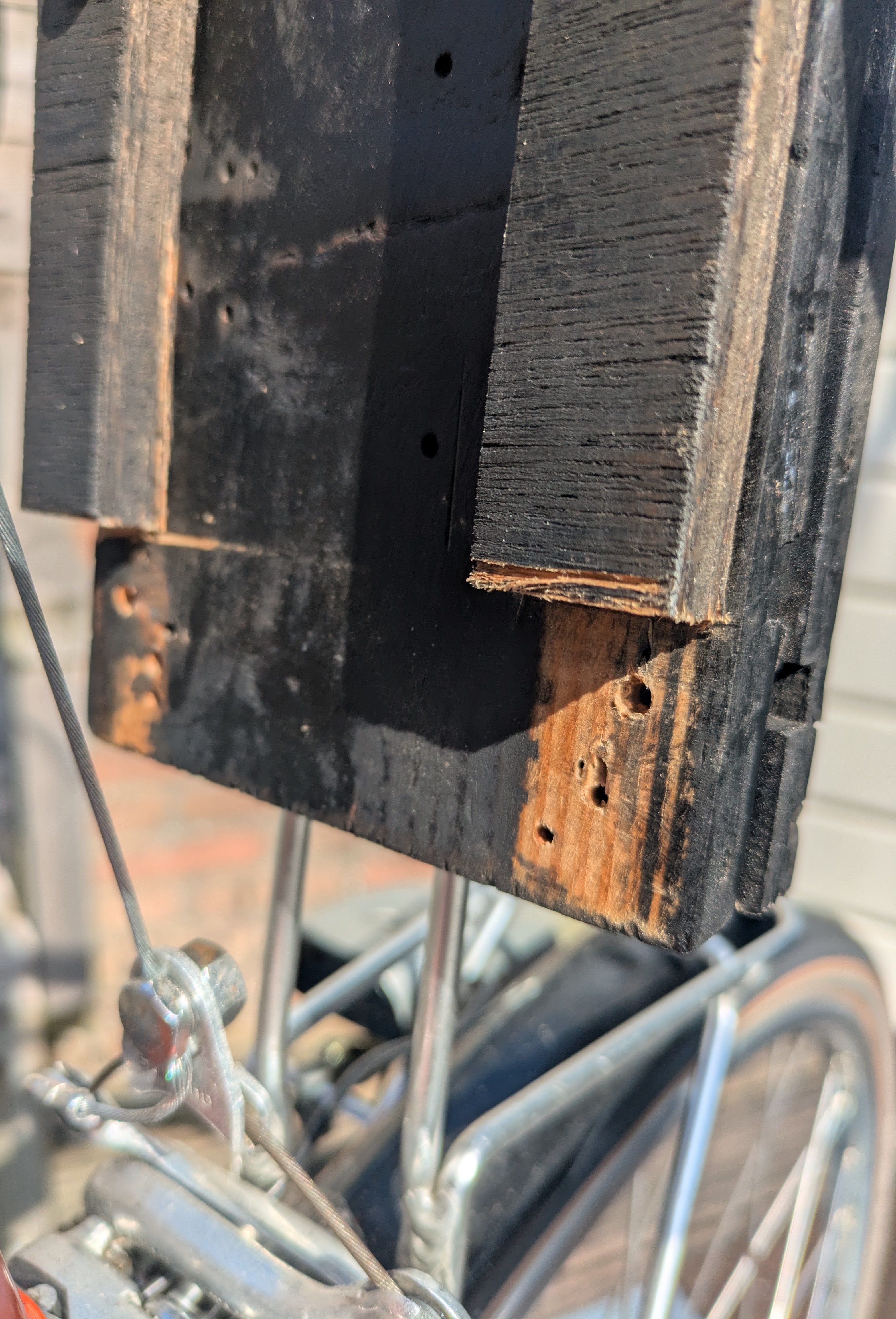

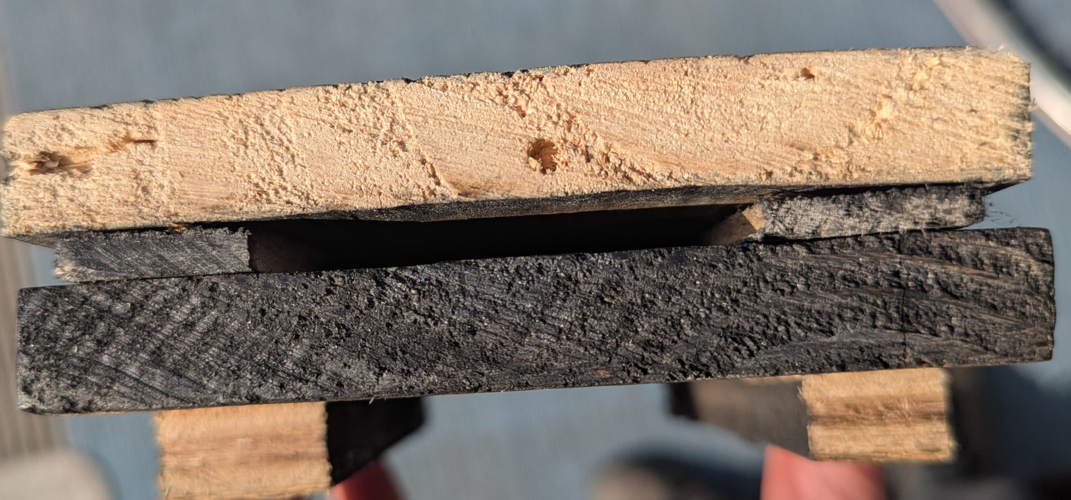

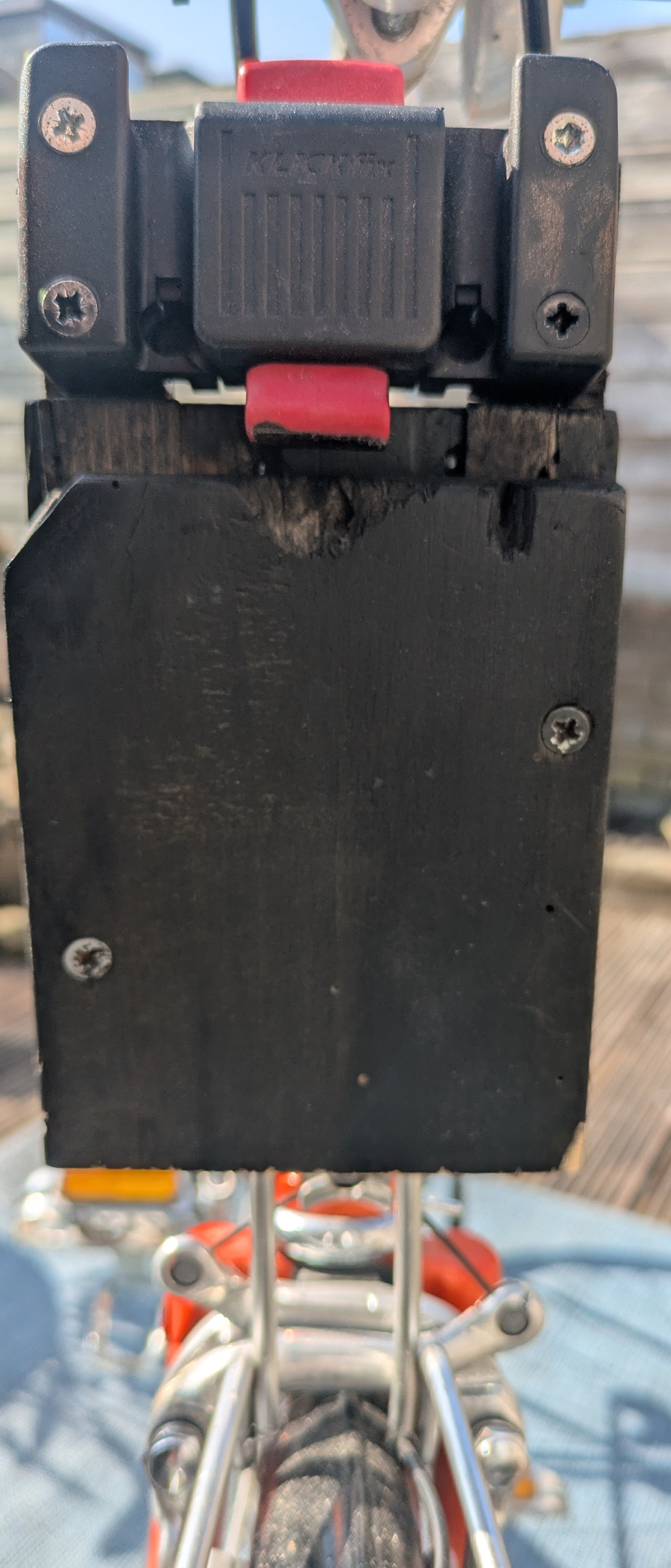

In detail
Prototype.
Je moet van de Klickfix de bevestiging klem afzagen.

Creatief gedaan, Jan. Subtiel is het niet. Maar het werkt blijkbaar wel.
Ik heb een vergelijkbaar vraagstuk voor hetzelfde model Koga voordragertje een tijdje geleden opgelost met een stuk aluminium staf vanaf het stuur naar het dragertje. Zag er subtieler uit, maar miste wel stabiliteit op de verticale as. Dat heb ik dan weer opgelost met twee toeclipriempjes naar het stuur.

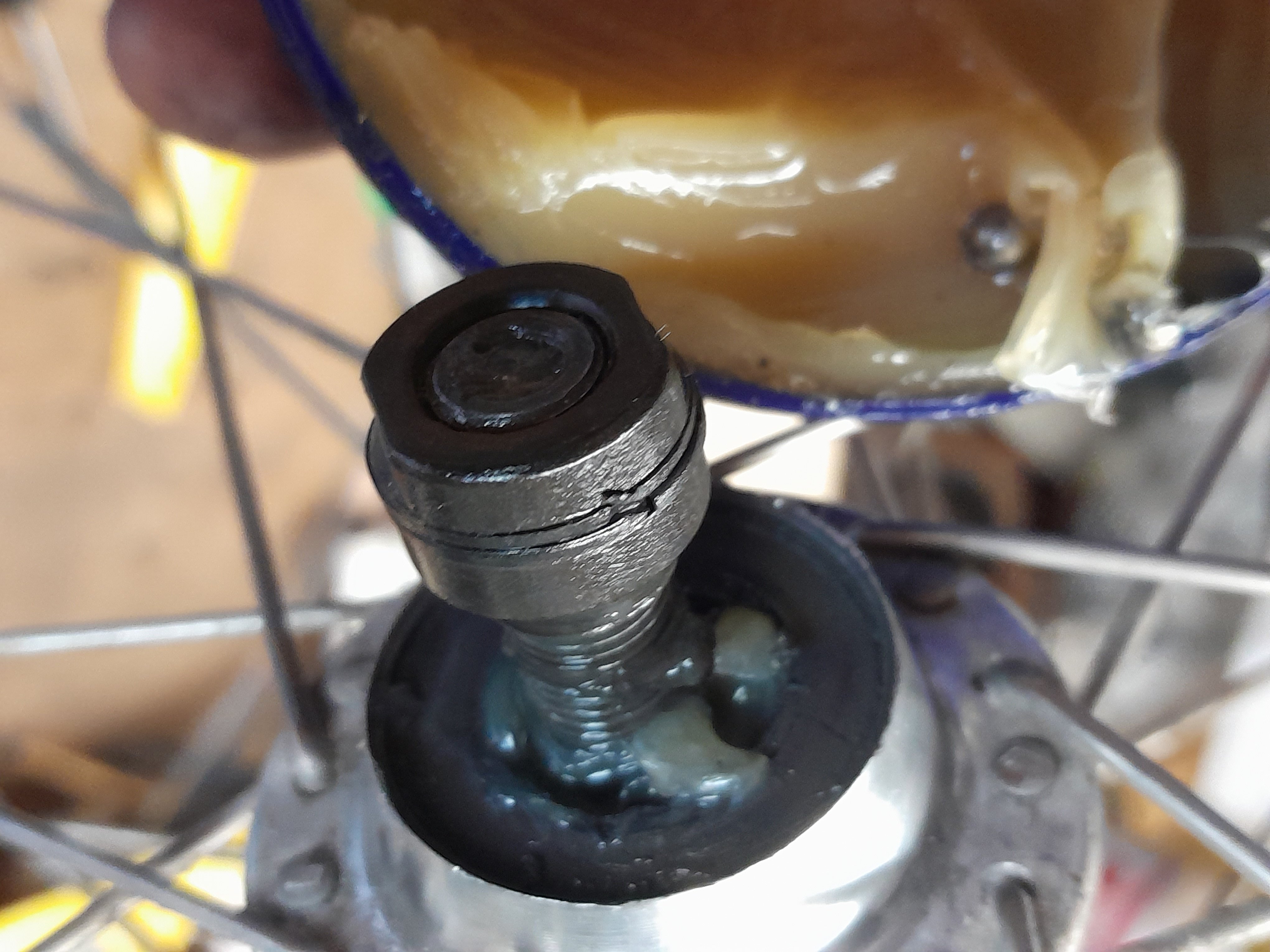

Kogellagers achteras schoongemaakt en nieuw ingevet (foto).
Samen met de achtertandwielen ook een nieuwe ketting aangebracht. Hiervan vier schakels eruit met een kettingpons om de juiste lengte te krijgen.
De achtervelg 2 millimeter naar rechts verplaatst ten opzichte van de naaf.
Remmen bijgesteld.
De fietsenmaker heeft de linker crank met een momentsleutel aangebracht: € 20,--.
Verder wat schoongemaakt.
De fiets is bijna 22 jaar oud maar zit er nog picobello uit.
