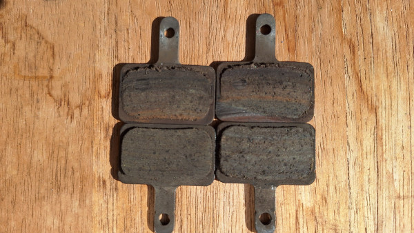

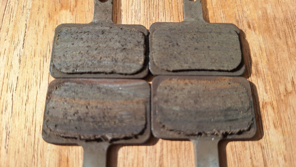

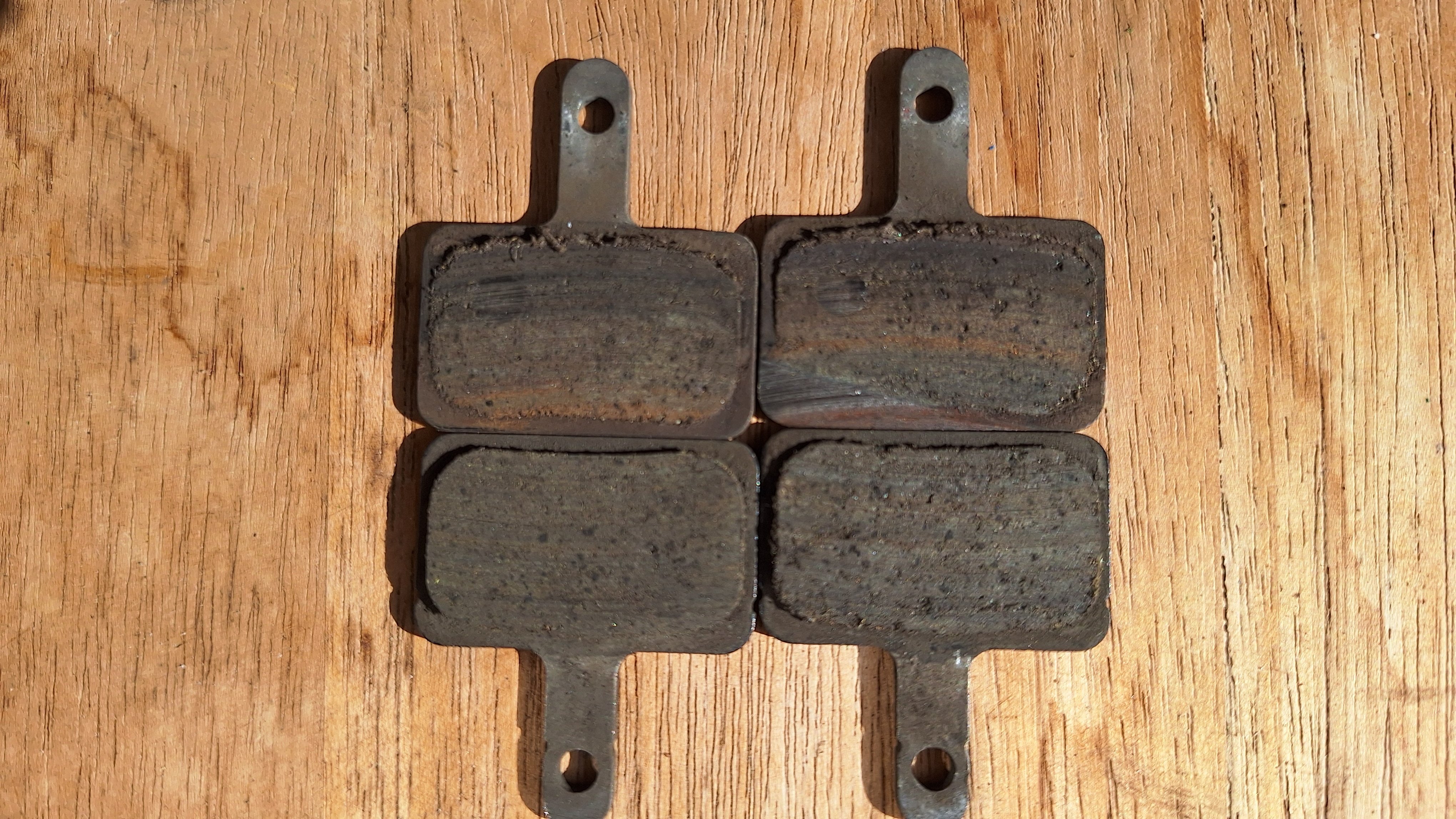

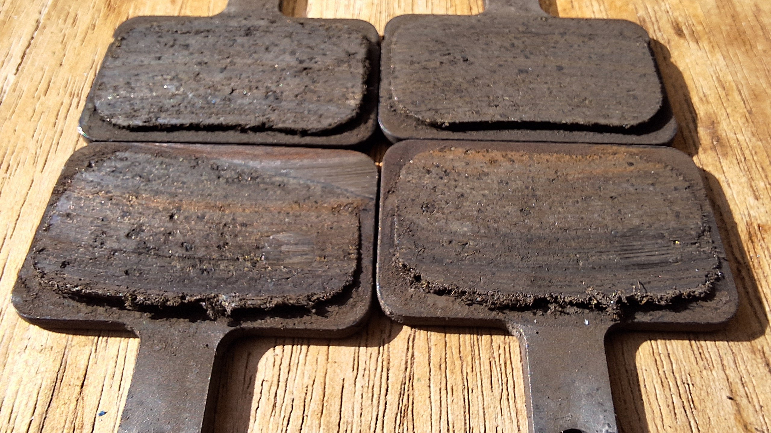

tag:Dat klopt, maar dat vraagt een geoefend oog dat weet waar je naar moet kijken. Een beginner die de eerste remblokjes nog gaat vervangen heeft een praktijkaanwijzing nodig. "daar zitten ze en dat is waar je naar moet kijken om de slijtage te zien". Als je naast me staat is het helemaal een eitje. Maar dat staat een forumschrijver niet.
Goh, met een lampje de toestand van de remblokjes beoordelen, je moet er toch maar óp komensupermario schreef: ↑vr 25 okt, 2024 17:15Hij zei: heel simpel. Pak een lamp, schijn op de remblokken, nu kan je simpel zien of ze nog goed zijn. Bij 1mm vervangen.

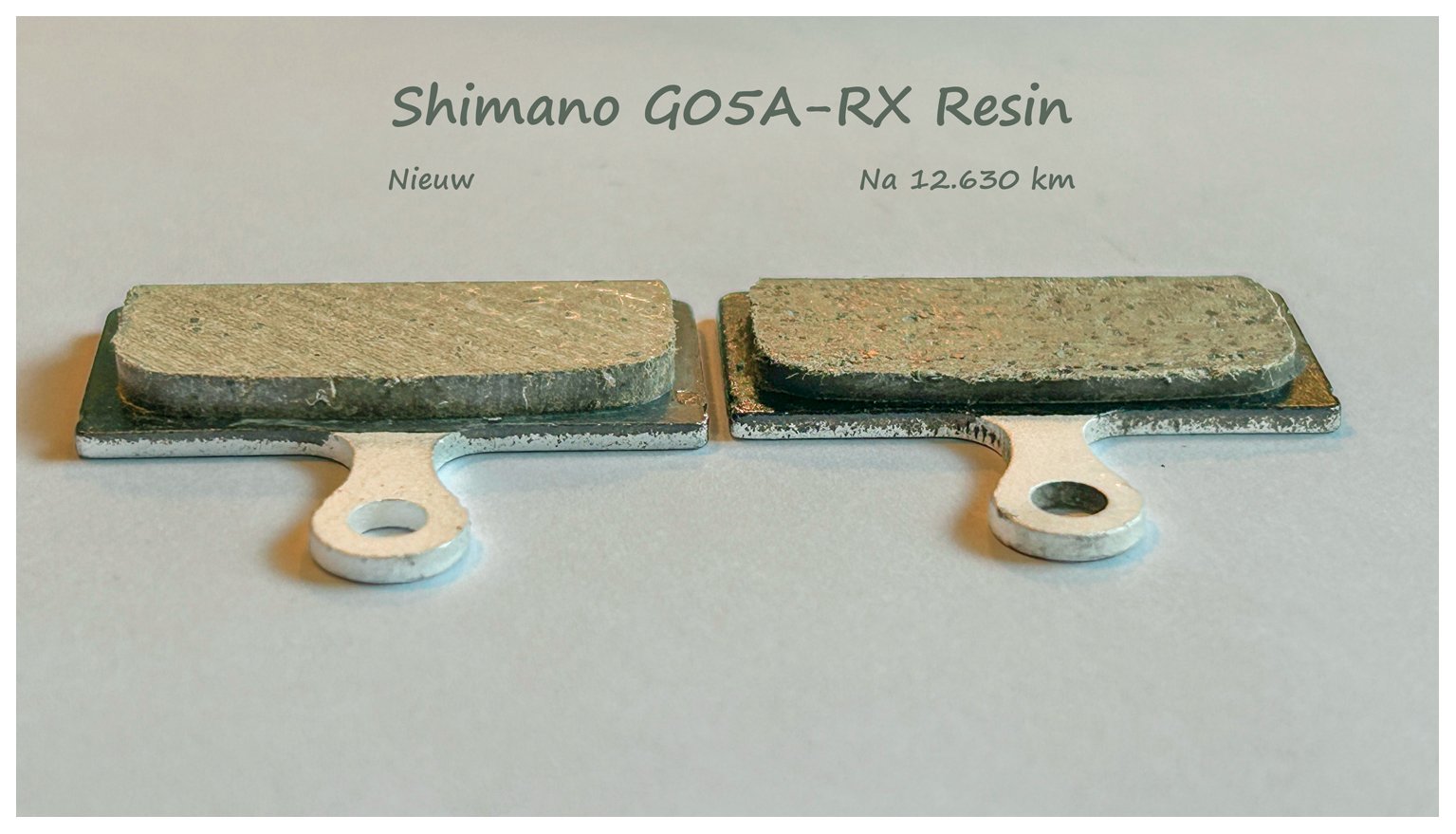

Km -> viewtopic.php?t=40063#p468226supermario schreef: ↑za 26 okt, 2024 05:30Poppink, na hoeveel km, zagen die er zo uit?
