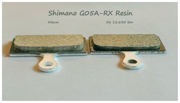

Ik ben nu 1 jaar in het bezit van een rohnin fiets met schijfremmen.
De vraag is hoe lang gaan deze ongeveer mee.
Ik fiets verhard met magura mt remmen met 2 zuigers. Ik heb er nu ongeveer 3200 km mee gefietst.
Ik heb altijd met v-brakes gefietst. Vandaar de vraag.
Remblok: magura type 7 (s)port
resin/organic
Remschijf type
SMRT-54-S diameter 160
Resinpad only
Mario
Dat is helemaal afhankelijk van het wegdek, het weer en hoeveel je remt daar is dus weinig van te zeggen behalve dan dat als het veel regent en de straten zijn vuil zoals in herfst bijvoorbeeld het snel kan gaan, gewoon zo nu en dan controleren en een reservesetje meenemen voor als ze onderweg toch op zijn (en dat merk je wel)
Uit eigen ervaring op een MTB en een Santos, tussen de 50 km [ erg natte modderige mtb rit] tot iets van 6000km inclusief 2 x de pyreneeën over.
Ligt idd maar net aan het weer en het wegdek.
Neem nu al 4 fietsvakanties [ 2 x Santos met Magura MT5 remmen] van 3 weken met veel heuvels en bergen reserve remblokken mee maar nooit nodig gehad.
Als je de wielen verwijdert en door de remmen naar de remblokjes kijkt, dan kun je zien hoeveel 'vlees' er nog op zit. Je kunt ze er ook even uithalen. Dat moet je toch leren, omdat je ooit een keer vervangen wilt.
Als er nog meer dan 2 á 3 mm slijtoppervlak op de achterplaat zit, dan hoef je ze nog niet vervangen. Daaronder is vervangen aan de orde. Voor- en achterremmen slijten niet even snel. Net als bij de auto zijn de blokken aan de voorzijde eerder op.

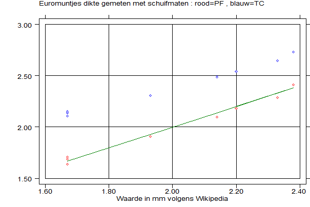

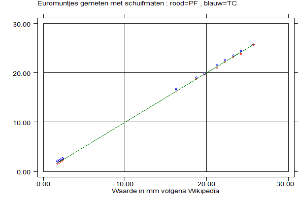

Ik zal het eerst wat uitvoerig en ingewikkeld voordoen en daarna een snelle, eenvoudige procedure.
Ik heb hier twee digitale schuifmaten liggen, een van het merk Powerfix en een andere van het merk TopCraft.
Ik heb hiermee de 8 verschillende euromuntjes opgemeten, zowel dikte als diameter.
Ik ga deze resultaten niet in een tabel presenteren, maar in een grafiek.
Op de x-as staan uit de waarden voor dikte en diameter die je op Wikipedia kunt vinden.
Op de y-as staan de waarden voor dikte en diameter die ik gemeten heb.
De groene lijn geeft aan dat de gemeten waarde precies overeenkomt met Wikipedia-waarde.
Eerst de grafiek van alle metingen samen
Hier kun je al zien dat de blauwe punten (TC=TopCraft) wat boven de groene lijn liggen.
Dit wordt nog duidelijker als ik alleen de dikte-metingen uitzet.
De grafiek laat zien dat de TopCraft metingen ca. 0,4 mm hoger uitkomen dan de werkelijke waarde.
De Powerfix metingen komen redelijk goed overeen met de werkelijke waarde.

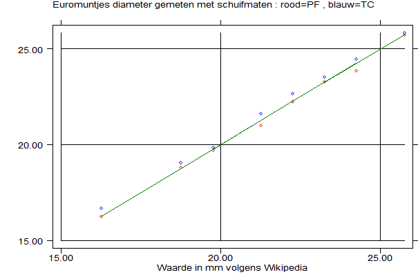

De grafiek voor de diameters
Hier zie je dat de TopCraft metingen gemiddeld 0,3 mm hoger uitkomen. Dit is relatief geen grote afwijking.
De Powerfix metingen wijken gemiddeld minder dan 0,1 mm af.
De vraag ligt voor de hand: heb je de TopCraft schuifmaat wel op nul gezet vóór elke meting. Het antwoord is : ja dat heb ik !
Een sjieke manier van ijken is nu dat ik voor zowel Powerfix als voor TopCraft een zogenaamde regressielijn bereken waarmee je gemeten waarden kunt omrekenen naar de geschatte werkelijke waarde.
Voor deze Powerfix is die formule : [geschatte werkelijke waarde in mm] = 1,004 x [gemeten waarde in mm]
Voor deze TopCraft is die formule : [geschatte werkelijke waarde in mm] = 1,007 x [gemeten waarde in mm] - 0,41
Nu de sterk vereenvoudigde ijking : neem één willekeurig euromuntje en meet dikte en diameter met de schuifmaat die je hebt. Je vindt dan zowel voor het mm-gebied als voor het centimeter-gebied een afwijking. Neem de afwijking met de officiële dikte als correctieterm en de verhouding van de officiële diameter tov de gemeten diameter als vermenigvuldigingsfactor.
Dus : [geschatte werkelijke waarde in mm] = [gemeten waarde in mm] x [officiële diameter in mm]/[gemeten diameter in mm] - ([gemeten dikte in mm] - [officiële dikte in mm])
