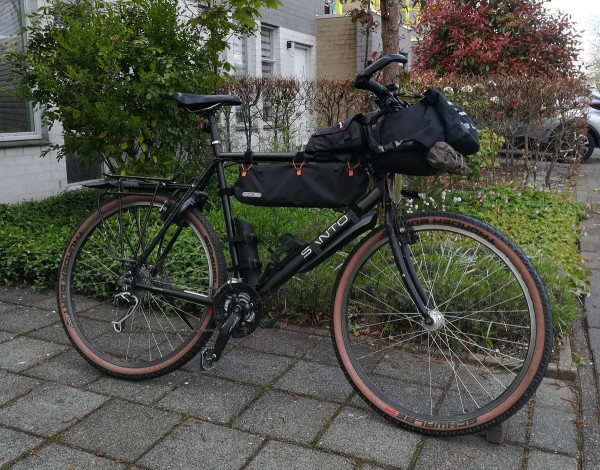

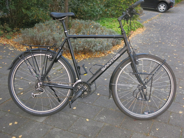

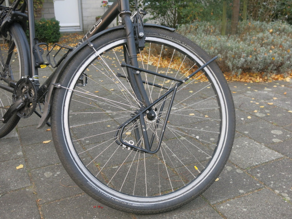

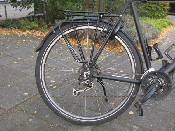

Ik heb een Santos Travelmaster 2.8 uit 2011. Toentertijd gaf Santos aan dat de maximale breedte van de band 42mm is. Toen ik de fiets kocht zat er Schwalbe Dureme 42mm op.
In twee stappen heb ik er nu banden van 54mm op.
Eerst heb ik er Schwalbe Almotion 50mm opgedaan (zie de eerste drie foto's). Vereiste wel wat aanpassingen aan de spatborden, voor was eenvoudig, achter was even wat puzzelen, onder andere een nieuw gat maken voor bevestiging aan het frame.
Voor het gravelen heb ik er laatst Schwalbe Thunder Burt 54mm opgelegd (zie foto 4). De spatborden heb ik toen wel verwijderd maar heb wel "moddervangers" geïnstalleerd.😂
En zoals je op de laatste foto kunt zien, ik heb afscheid genomen van voordrager, voortassen en de Ortlieb stuurtas. Ja, blijft bezig..

Spatbord in de achterdrager

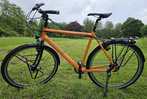

Naast de derailleur variant van de TM2.8 ook van de Rohloff-riem variant van de TM2.8 even een foto, met Schwalbe Big Apple 50mm op Ryde Andra30 velg achterop en 55mm SKS spatborden:
Ook echt een geweldige fiets! Die spatborden zijn dus later gekocht en daarmee is het passend gemaakt?
