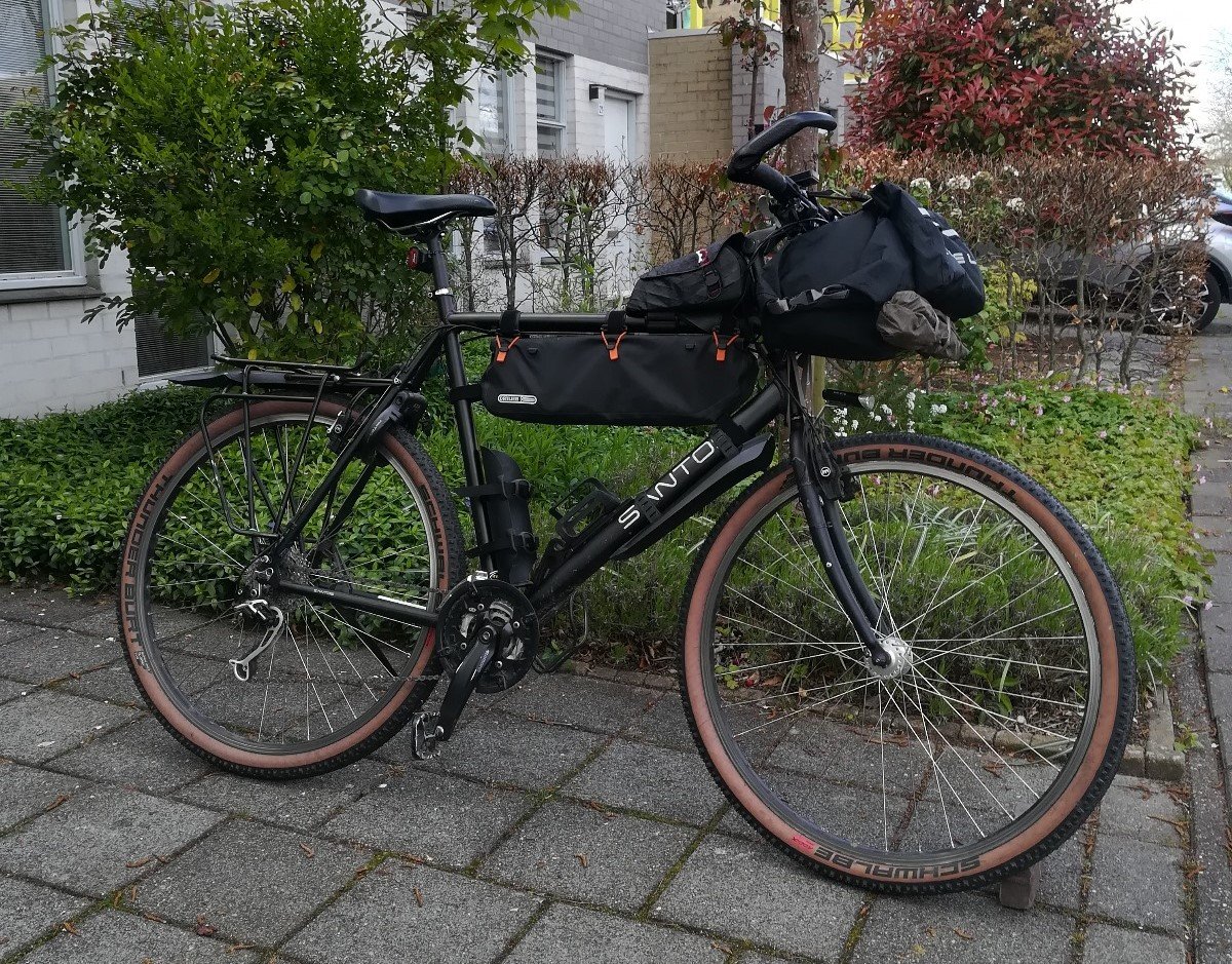

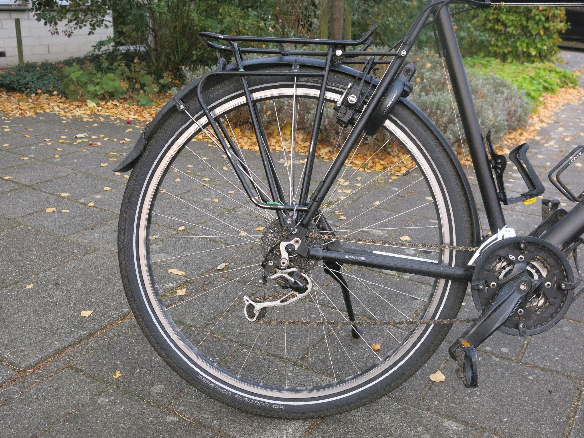

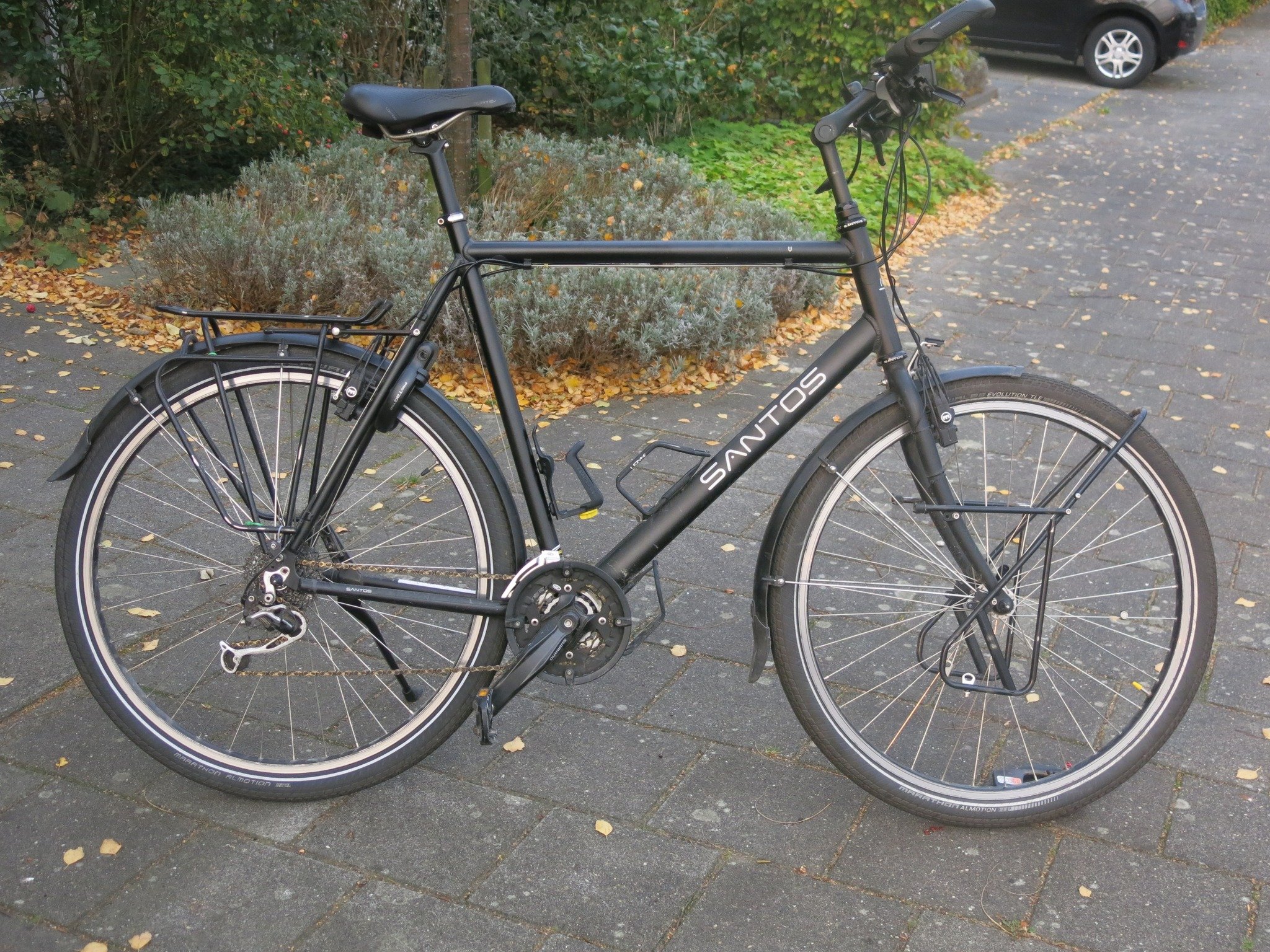

JanH schreef: ↑vr 26 sep, 2025 19:06Ik heb een Santos Travelmaster 2.8 uit 2011. Toentertijd gaf Santos aan dat de maximale breedte van de band 42mm is.
Eerst heb ik er Schwalbe Almotion 50mm opgedaan (zie de eerste drie foto's). Vereiste wel wat aanpassingen aan de spatborden, voor was eenvoudig, achter was even wat puzzelen, onder andere een nieuw gat maken voor bevestiging aan het frame.
Ook echt een geweldige fiets! Die spatborden zijn dus later gekocht en daarmee is het passend gemaakt?
