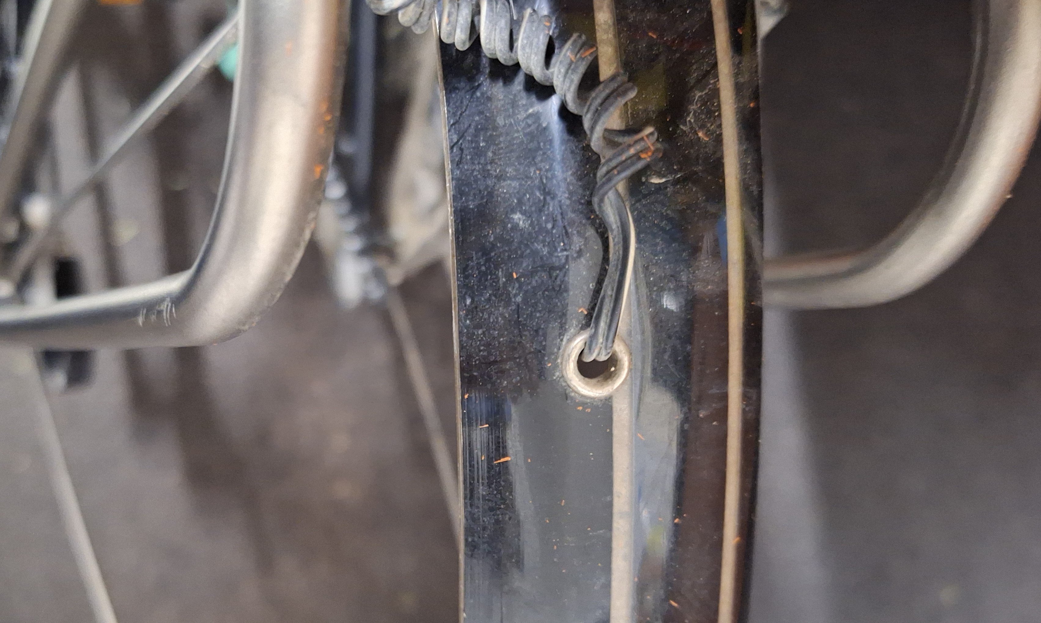

Als je de wielen al gedemonteerd hebt, dan door de zure pil heen bijten en de spatborden beide losmaken.
Het stuureind kan er makkelijk af en dan is de lengte al < 130 cm
De pijn zit in het spatbord, het afzagen.
Er af kan niet wegens de stroomdraad.
Spatbordklem!

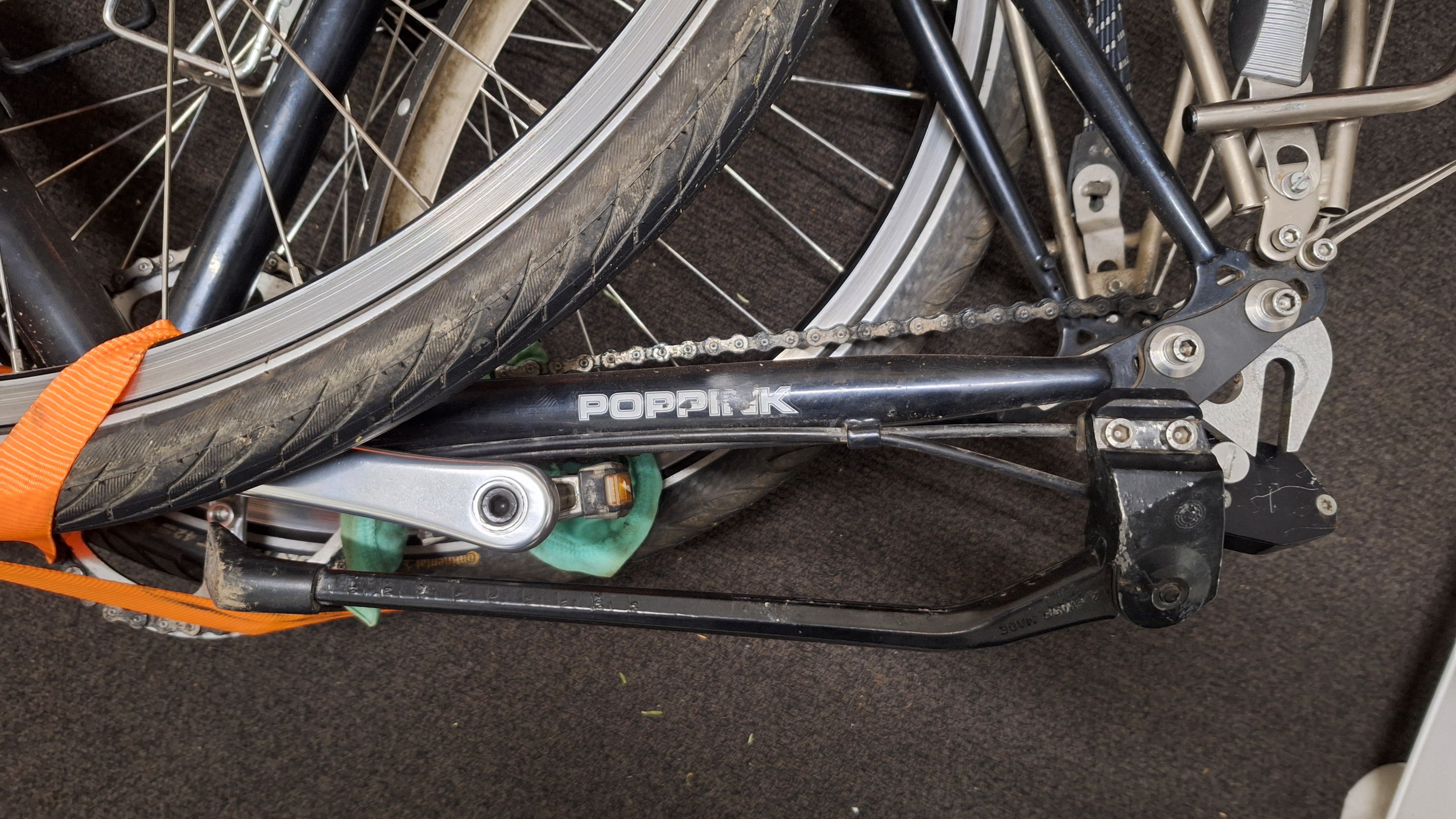

Rinko moet tillen en Poppink rijdt.
Detail standaard en trapper.
Kun je, als die stroomdraad vanaf de trapas onder het spatbord loopt, deze er niet een stukje naar voren uit laten komen?
5 cm vóór het spatbordstangetje is genoeg.

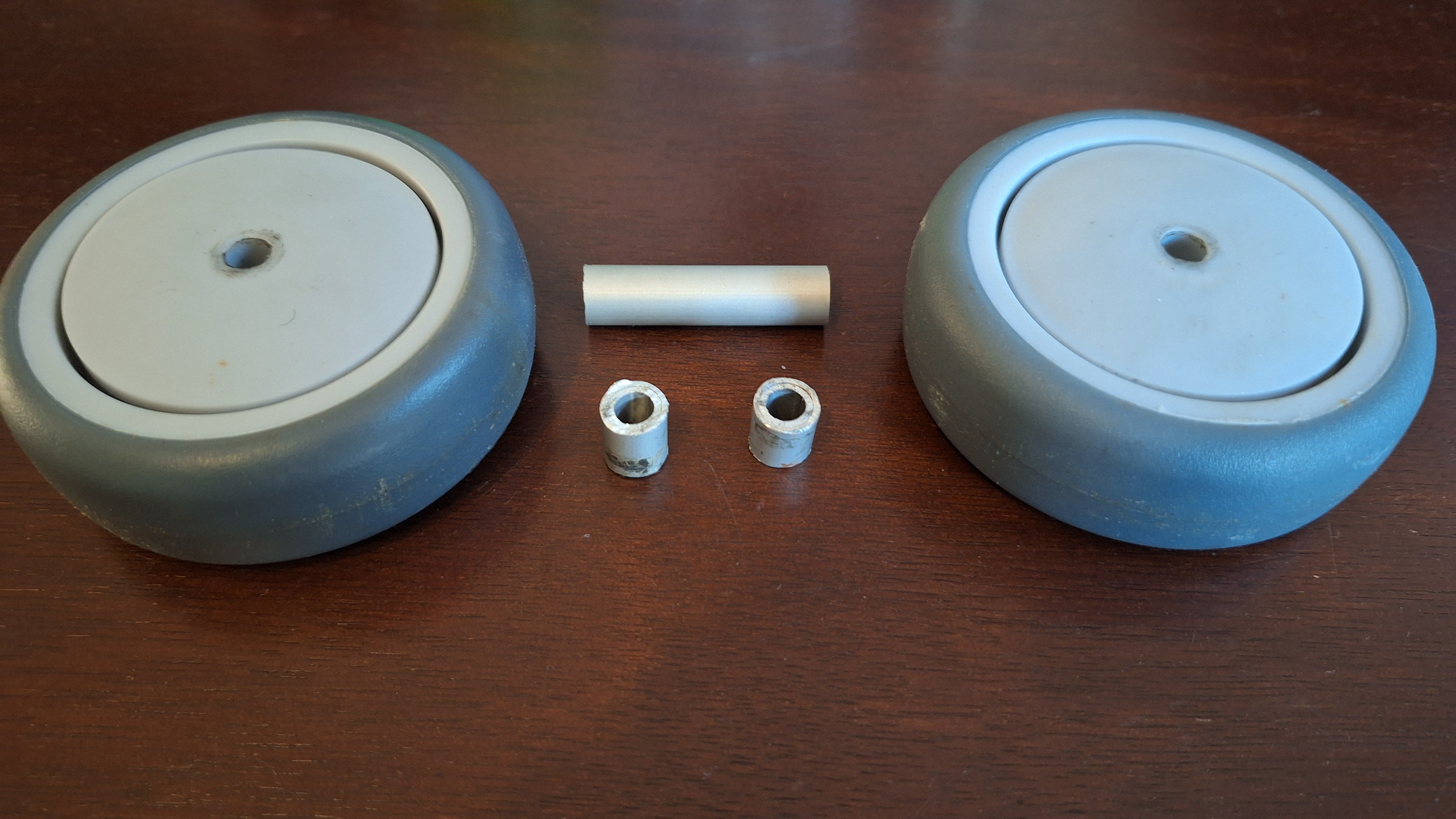

Wat ga jij doen met je tassen en QR-as met wieltjes? Meesjouwen?
willem12 schreef:
wo 08 jan, 2025 10:18
Die wieltjes en de aluminium busjes wegen nagenoeg niks. (171 gram)
Het asje is het asje van het voorwiel, dat gaat gewoon terug in het voorwiel.

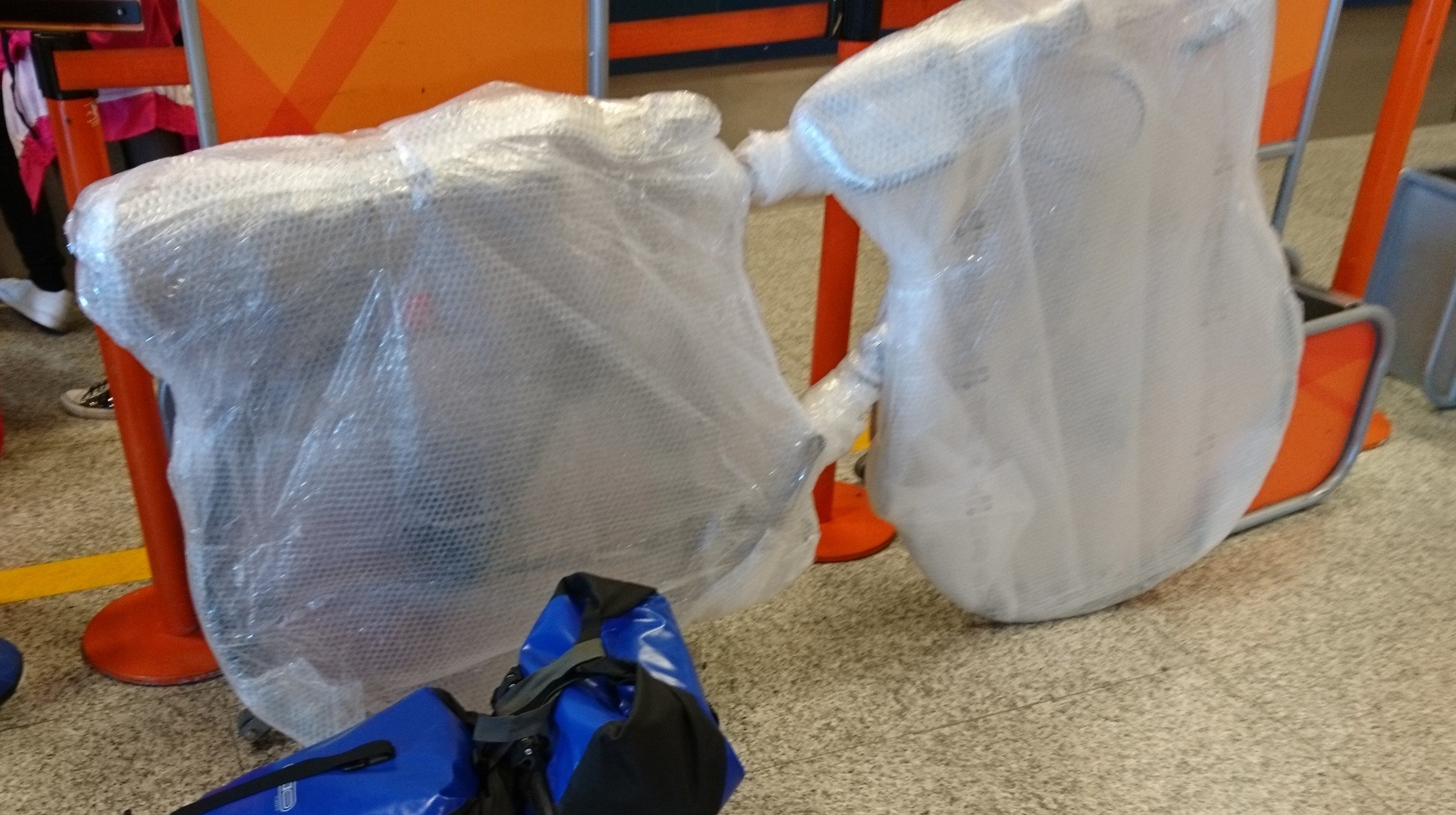

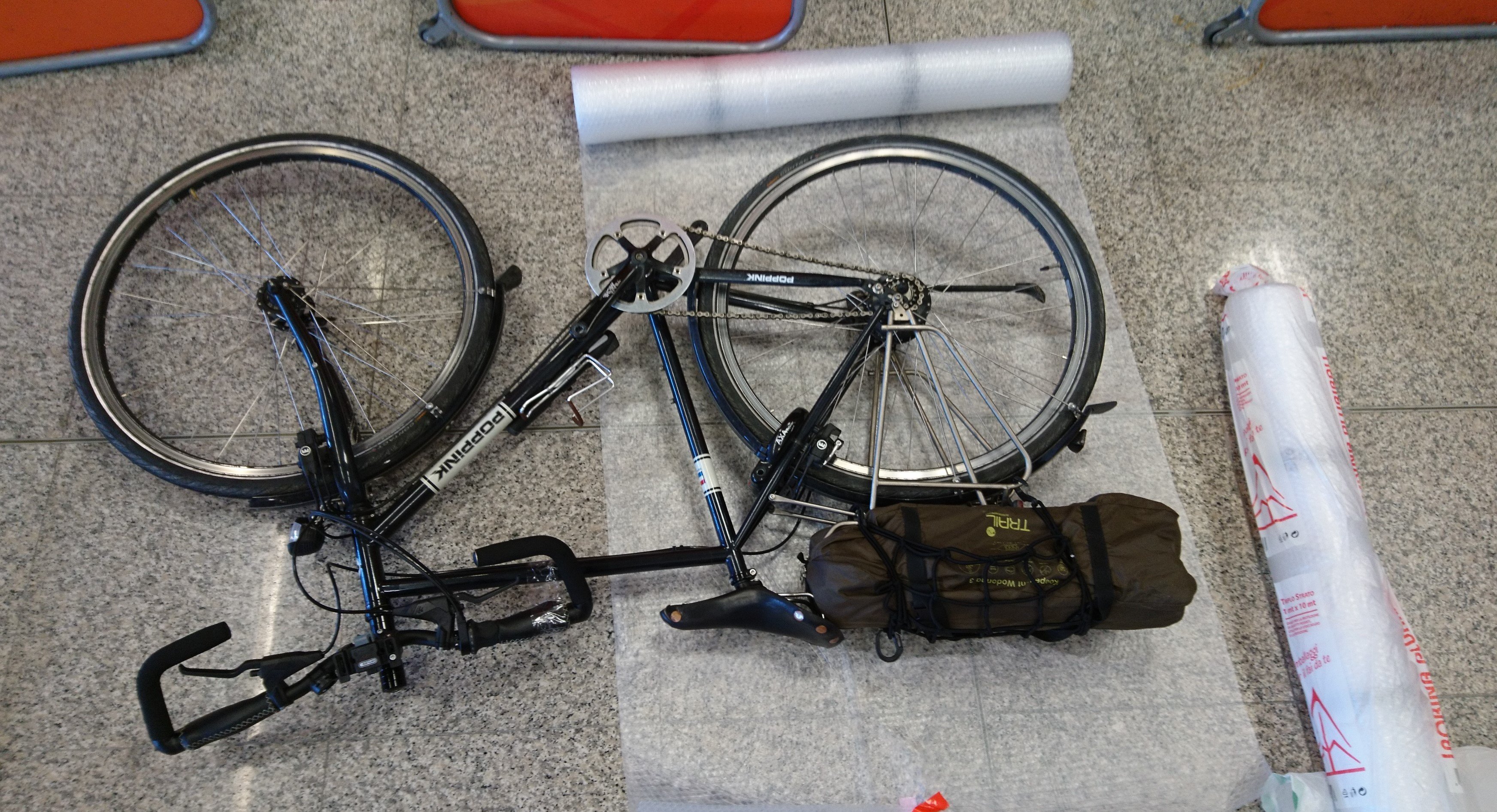

Ik herinner me ineens hoe de Poppink eerder een keer verpakt was.
Zouden de spoorwegen bubbeltjesplastic als 'tas' willen accepteren?
Maat en stijl zijn natuurlijk aanpasbaar, en bij het dragen mag de helm wel af, denk ik:
