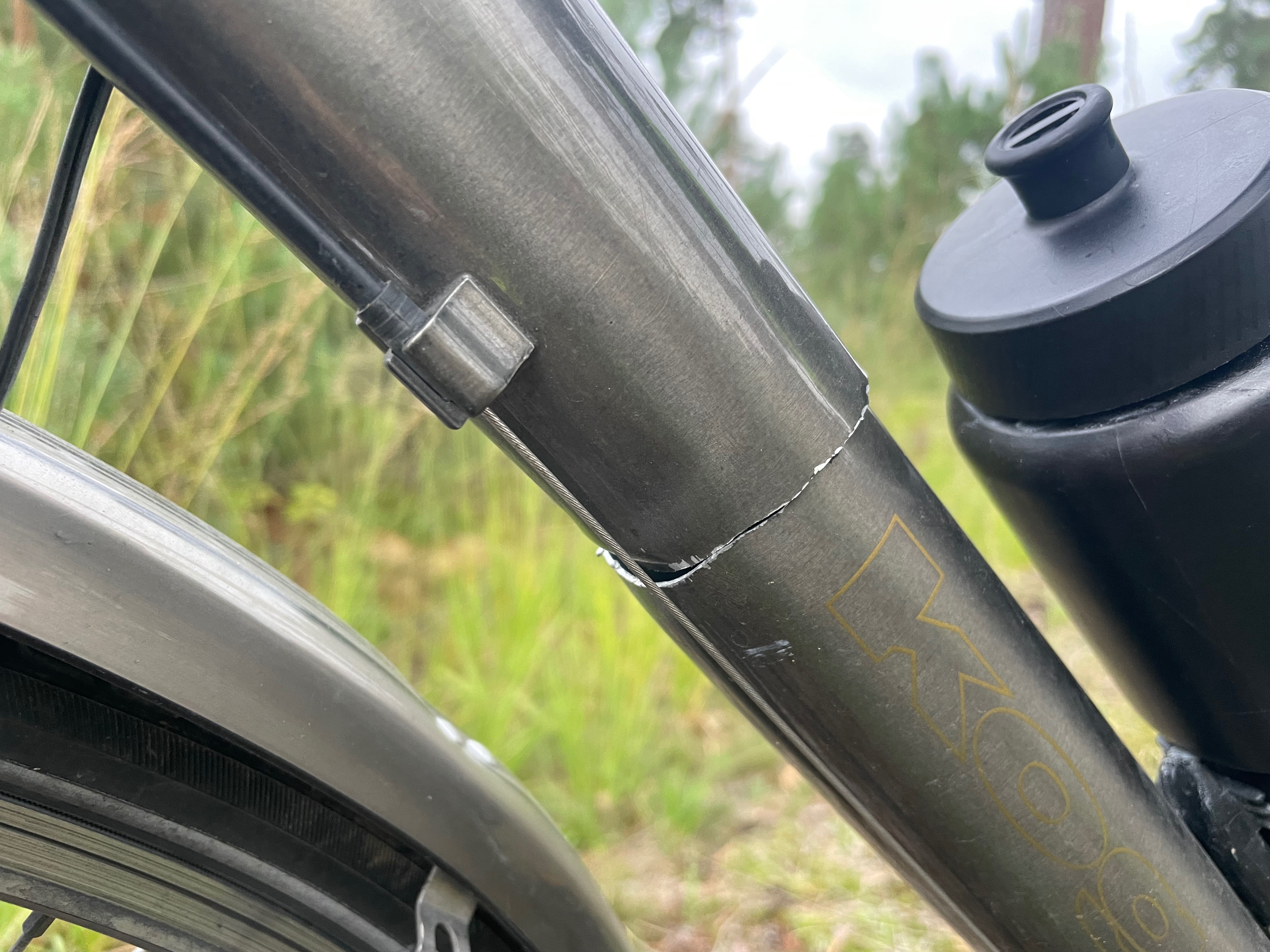

Beste mensen,
Ik ben wel benieuwd naar jullie mening hierover, hoe kan een frame zomaar breken? Gaat om een Koga Miyata GlobeTraveller ergens 2004-2006.
Dit gebeurde met de fiets van een vriend, hij zei halverwege de dag al dat zijn fiets zwabberig aanvoelde. We waren 100 km boven Parijs en zochten een plekje in het bos om te overnachten. Stapvoets op een bospaadje vloog zijn ketting eraf en zag dat zijn frame volledig doormidden was, nogal geschrokken en verbaasd konden we er ook wel om lachen.
Volgende dag met tape, tie wraps en tentstokken een mooie reparatie om naar het station te fietsen en door Parijs (niet te hard uiteraard). In totaal nog 30km op gefietst. Gelukkig brak het niet volledig bij een afdaling.
Al contact gehad met Koga maar dit frame had 10 jaar garantie en zeiden dat het inderdaad erg spijtig was maar konden verder niks betekenen.
Hij was niet erg zwaar beladen en is zelf ook niet zwaar. Niet gevallen oid en fiets zag er erg goed uit. Ooit 2e hands gekocht en hij is er vorig jaar mee naar Praag gefietst. Ben wel benieuwd wat jullie hiervan denken!

Wellicht heeft de vorige eigenaar er iets mee gedaan waardoor het frame veel te verduren heeft gekregen, ik dacht ook aan een productiefout misschien?
De fiets zag er nog heel gaaf uit, weinig tot geen beschadigingen.

Het frame is niet zomaar gebroken, maar toen er op gereden werd. Dat klinkt heel flauw, maar is wel het belangrijkste deel van de verklaring. Bij het rijden wordt het frame belast en dat veroorzaakt een zeer langzaam-oplopende schade aan het materiaal. Ik ben geen expert, maar vermoed dat de breuk is ontstaan door metaalvermoeiing.
Anders dan bij een kaars of een gloeilamp waarbij het essentiële materiaal geleidelijk wordt verbruikt en je de levensduur redelijk precies kunt voorspellen, en ook anders dan bij een fietsketting waarbij de slijtage zichtbaar oploopt maar wel sterk afhankelijk is van de gebruiksomstandigheden (modder, e.d.), is metaalvermoeiing een onzichtbaar proces dat zich afspeelt in de inwendige structuur van het metaal. De levensduur bij zo'n sluipend proces kan een factor 10 tot 1000 verschillen tussen identieke exemplaren (zie de horizontale as van de grafiek in het Wikipedia artikel). Je kunt het dus goed treffen of slecht treffen.
Vermoeiingsbreuk treedt ook niet perse op in het hoogstbelaste punt : bij spaken juist waar de belasting steeds wisselt.
Om zekerheid te krijgen of dit inderdaad de oorzaak is, zou je het breukvlak microscopisch moeten laten onderzoeken door een expert. Dat is de kosten niet waard.
Bruggen, vliegtuigen en schepen zijn ook onderhevig aan metaalvermoeiing. Omdat de gevolgen van een breuk dan zeer ernstig kunnen zijn, wordt daar bij het ontwerp scherper op gelet. Regelmatig inspectie en tijdige vervanging zijn daar ook gebruikelijk. Bij een fiets ligt dat anders. Er is altijd het dilemma tussen sterkte en gewicht van een frame en niemand doet een goed uitziende fiets weg omdat hij uit de garantieperiode is.
Is het een ontwerpfout of productiefout van Koga, zoals hierboven gesuggereerd door Bert van Sprang? Wat je ziet is een breuk in de schuine buis, niet in de las. Als het een productiefout is, dan zit die in het buismateriaal (Reynolds?, Dedecai?) en niet bij de framemaker. Een levensduur van 20 jaar lijkt me ook geen reden om te klagen. Ik zou wel eens willen weten of dat Europese consumentenrecht ook limieten aan de gebruiksduur stelt. Misschien dat Bert dat nog kan uitpluizen, want hij maakt er een scherp punt van.

Onder de letter K zie ik een beschadiging, is de fiets ergens tegen aan gevallen oid?
Zou dat iets kunnen verklaren? Is wel minimaal dus misschien wat ver gezocht

Afgaande op de foto op http://www.koga-america.com/globetraveller.html zou ik zeggen dat het frame slecht ontworpen is.
De diagonale buis had net boven de vork moeten gelast geweest zijn in plaats van bij de verbinding horizontale buis met stuurbuis.
De stuurbuis is "versterkt" door de stuurpen, allicht staal.
Met die puntige driehoek zit het wiel als het ware op een uitstekende buis, en is er een hefboomeffect, bij elke bump gaat die diagonale buis iets plooien naar binnen de driehoek. Staal kan onder een bepaalde grens een oneindig aantal keren buigen, aluminium heeft zo geen grens, louter aantal buigingen. Van zodra er een defect ontstaat zet dat zich exponentieel verder.
Buiten vandalisme is een betere verklaring voor een breuk zo in het midden moeilijk te bedenken.
Ik heb deze zomer op een Venturelli Star, 20 jaar oud, de horizontale framebuis halfgebroken gehad vlakbij de verbinding onder het zadel. En niet de lasnaden.
Wat was er "speciaal" aan het ontwerp: de horizontale buis had bovenaan een afplatting.
In de doorsnede maakt dat dat de ronding op 2 plekken abrupt-geen geleidelijke overgangen-, wijzigt. Op die overgangen waren de breuklijnen links/rechts.
Dat kan enkel een cosmetische keuze geweest zijn bij het ontwerpen en ze hielden geen rekening met de ermee geintroduceerde zwakke plekken.
Toch is hier iets bijzonders aan de hand of gebeurd. Er fietsen veel Globetraveller s die niet breken rond.
Vernoeidheid of verkeerd ontwerp zou wat vreemd zijn volgens mij.
In het artikel dat je aanhaalt Math, lees ik ook een pleidooi voor een stalen danwel titanium frame :-)..
"Sommige materialen hebben een maximaal spanningsniveau waarbij nooit vermoeiing optreedt indien de cyclische spanning zich eronder bevindt (bijvoorbeeld staal en titanium). Andere metalen (aluminium en koper) vermoeien echter bij elke spanning".
Overigens zal een aluminium fietsframe een legering zijn en geen zuiver aluminium. Dat maakt de zaak wellicht weer anders
Interessante stelling: Het woord ‘metaalmoeheid’ dekt de lading niet helemaal van wat er op microscopisch niveau gebeurt. In het metaal zit vaak al een minuscuul en nog onschuldig scheurtje dat zich door al die wisselende krachten in verschillende richtingen uitbreidt. Dat gaat langzaam maar zeker door, tot het moment dat de spanning die zich rond de scheur heeft opgebouwd te groot wordt en het metaal helemaal doorscheurt.

Ik had er beter aan gedaan om me eerst te vergewissen van het framemateriaal voordat ik mijn vorige reactie schreef, maar optisch zag het frame er door de dikke buizen uit als van aluminium, niet staal. Dat vond ik bevestigd in dit topic.
En wat ej groningen hierboven opmerkt, kan ook goed kloppen: een eerste beschadiging van buitenaf
Het scheurmechanisme is dan :
(1) oppervlakkige beschadiging van buitenaf (kras in frame),
(2) wisselende druk/rek belastingen in het midden van de schuine alu buis vergroten de beschadiging langzaam tot een microscheurtje (vermoeiing),
(3) afringelen (dit is een term die ik ken uit het chemisch lab : je maakt met een vijltje een klein kerfje in een glasbuis en met heel geringe buigkracht op de buis wordt die kerf een ringvormige breuk).
Wel balen in ieder geval
Spatbord heeft ongeveer op dezelfde hoogte (ook) een keer een tik gehad, getuige het deukje.
