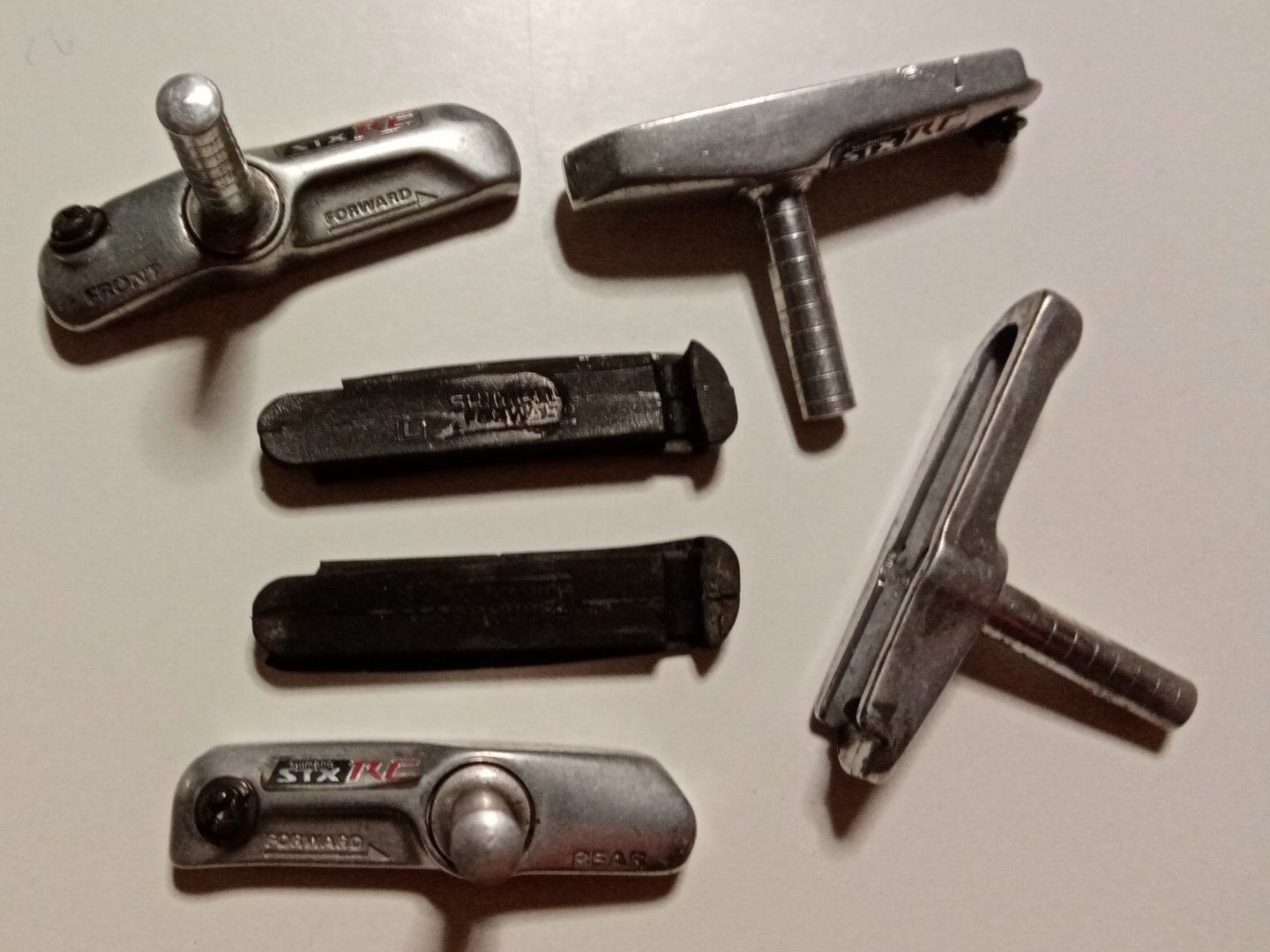

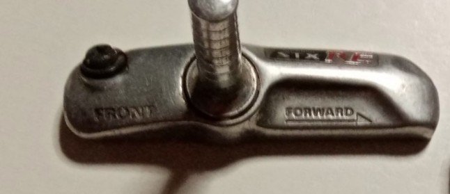

Ik heb even gekeken en het zou inderdaad kunnen dat de voorblokjes met de lange kant achter tegen de vorkbuis zouden stuiten als je de klauwen wilt openklappen en als je de blokjes niet losdraait zodat ze kunnen kantelen. Die wens zou dan in conflict zijn met het rationaal van lange zijde achter maar dat is een afweging die je inderdaad kunt maken.
Als weetgierig mens en wetenschapper wil ik gewoonlijk niet alleen weten maar ook begrijpen. Vandaar dat ik naar een reden voor die montage zocht. Dit zou als zodanig kunnen kwalificeren.
De remklauwen op de voorvork moeten voor de buizen gemonteerd worden omdat er achter die buizen bij dit type remmen geen toegang van boven voor de remkabel is en wellicht ook te weinig ruimte onder het frame. Het tegen de buizen aan geduwd worden door de remkracht i.p.v. eraf getrokken worden 'voelt' eigenlijk wel logischer aan maar hier kan dat daarom niet. Achter die buizen zou namelijk ook dat aspect van de lange kant van de blokjes tegen die buizen stuiten vermijden bij lange kant achter.
Ik weet niet of een ander type velgremmen wel achter de vorkbuizen zou passen. Bestaan die eigenlijk?
