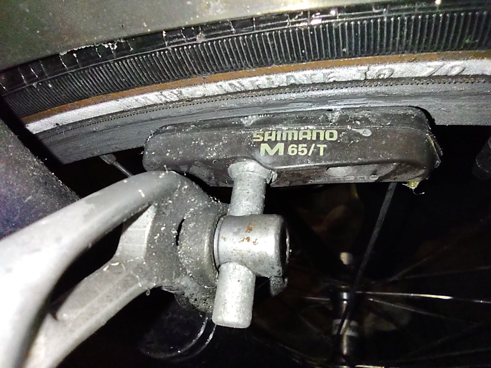

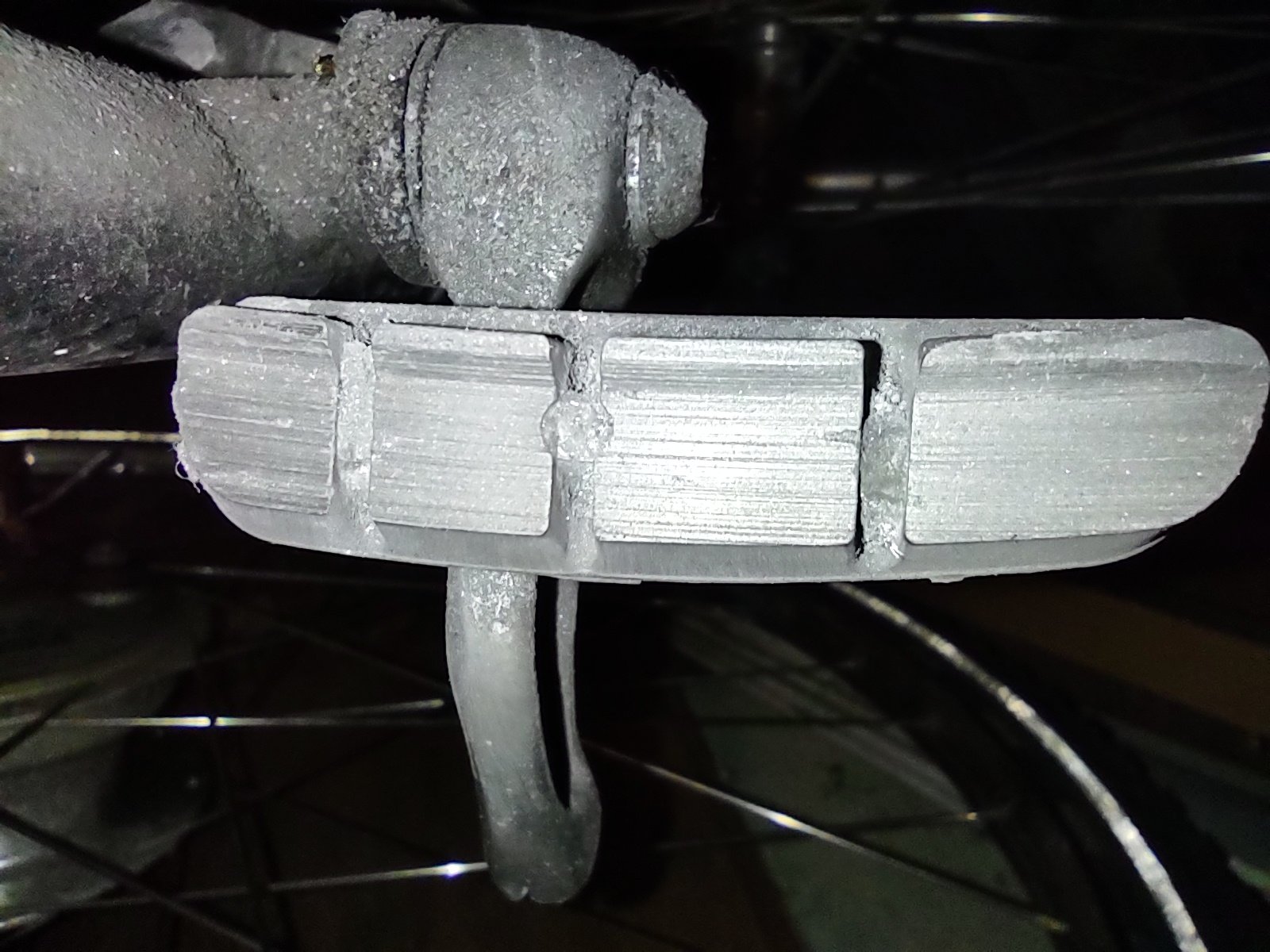

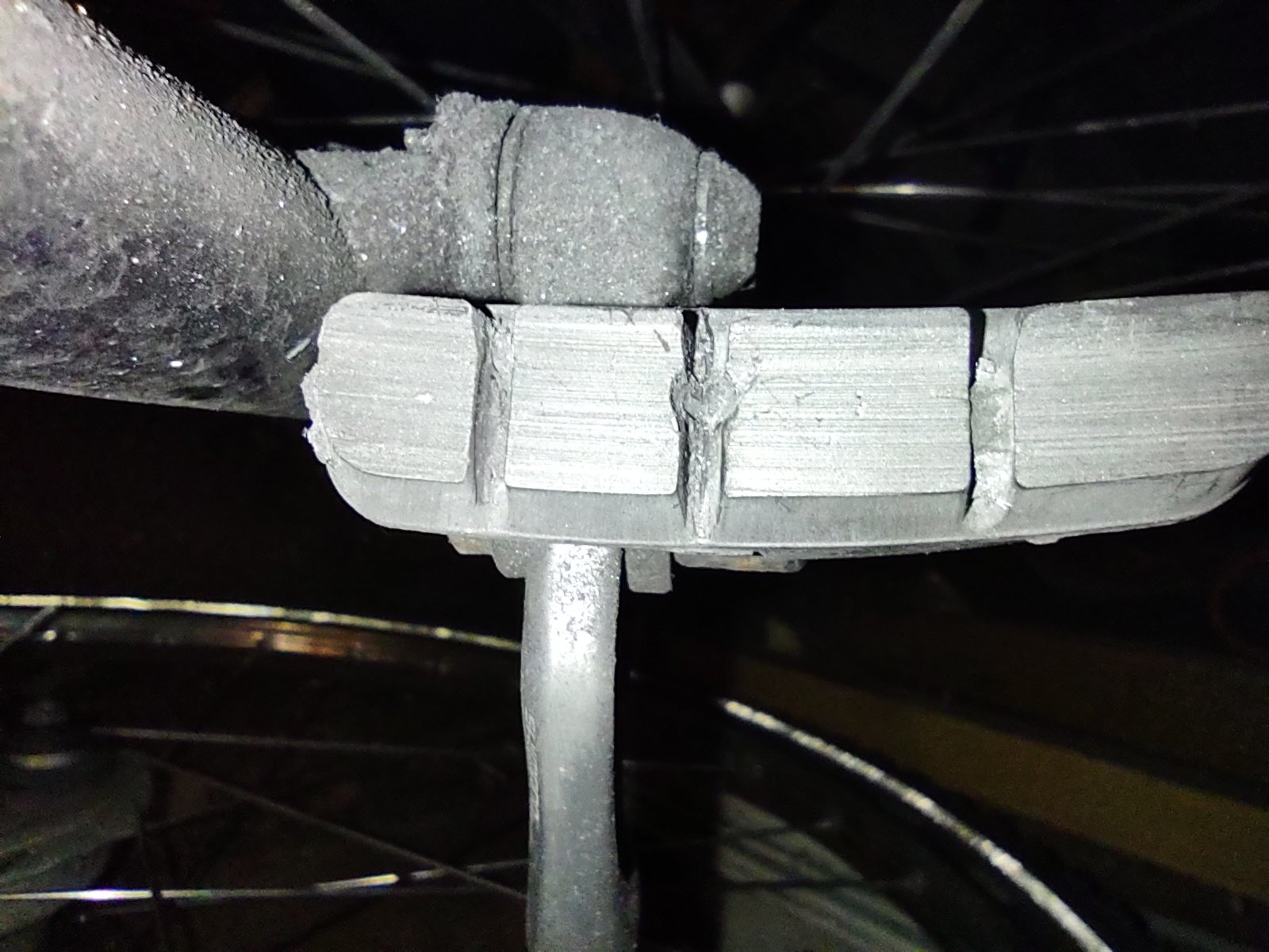

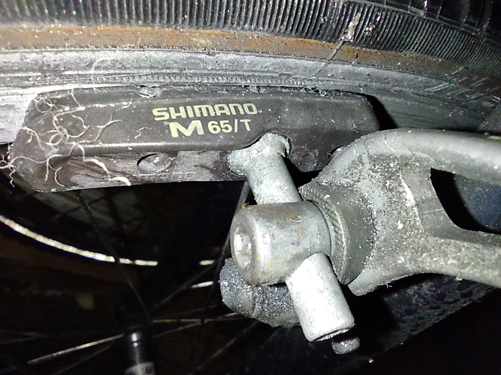

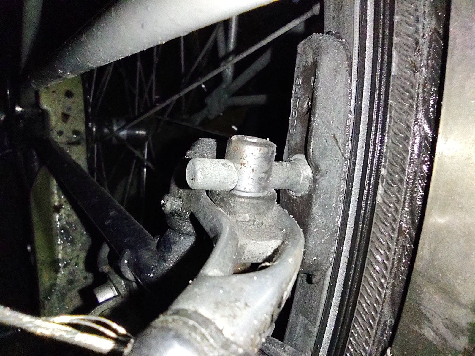

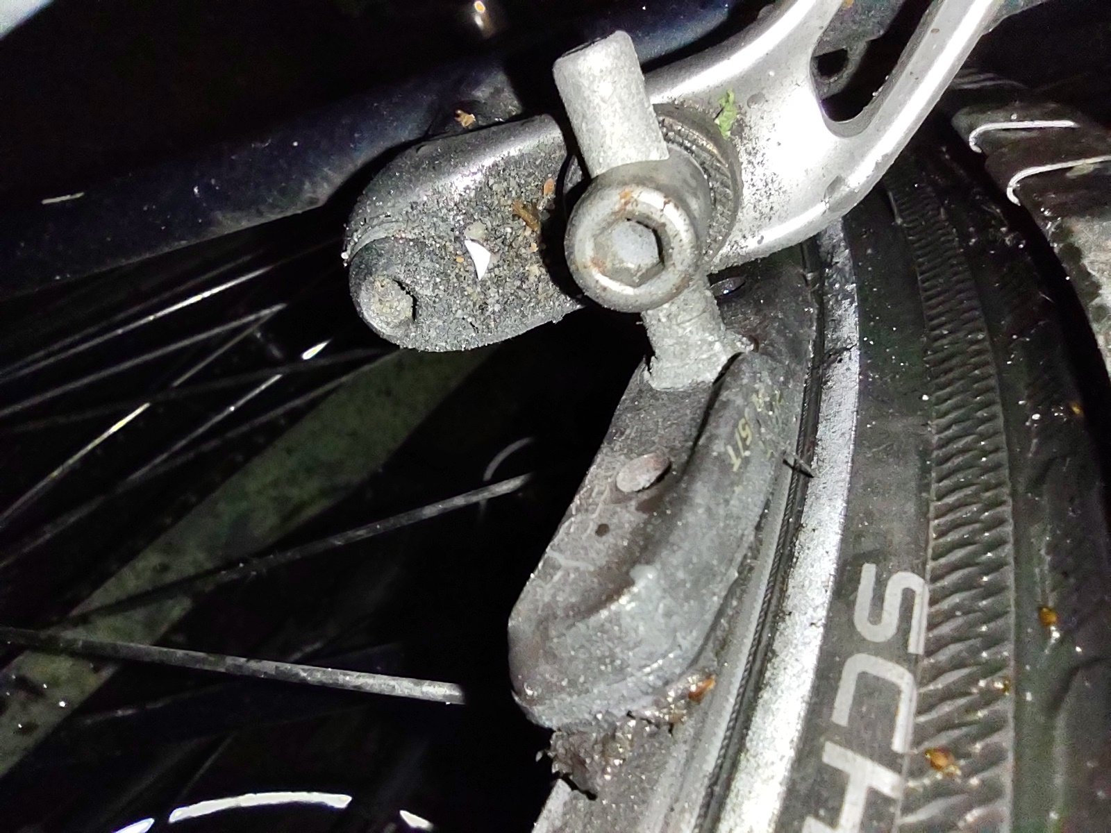

Ik weet niet goed hoe ver de Shimano M65/T remblokjes met name achter gesleten zijn en hoe lang die nog mee kunnen dan wel of ze al vervangen moeten worden. Het lijkt me evt. nuttig om voor en achter te wisselen zodat de veel minder gesleten voorblokjes achter de grotere slijtage voorlopig kunnen opvangen. Ik heb foto's van alle vier de blokjes bijgevoegd.
Achter links
Achter rechts
Voor links
Voor rechts
Ik weet niet goed hoe het inwendige van deze blokjes eruit ziet. Het lijkt erop dat het frictiemateriaal om een metalen steunvlak heen zit. Ik weet niet hoeveel materiaal er 'boven' dat steunvlak zit. Tussen dat vlak en de velg. Ik zou wel een goede afbeelding van een versleten blokje willen zien of een dwarsdoorsnede als iemand die te vinden weet.
Ik wil niet dat de velg beschadigd wordt als de blokjes te ver versleten zijn. Ik wil.een beetje zuinig omgaan met andermans fiets. Ik weet niet of er dan metaal op metaal zal komen. Klopt dat? Of wordt er misschien harder plastic als steunvlak gebruikt dat minder goed remt maar de velg niet beschadigt?

Ik zag toen ook pas dat ze asymmetrisch zijn met een langere en een kortere kant en dat ze voor andersom gemonteerd zijn dan achter. Hoort dat? Of zitten ze voor of achter verkeerd om? Moet de lange kant aan de oplopende/duwende (achter)kant of aan de afglijdende (voor)kant van de velg? Of verschilt dat inderdaad voor het voor- en achterwiel?
Deze remblokjes bestaan uit een metalen deel (alu) en een synthetisch rubber blokje dat erin vastzit. Het is een geheel, ook in zijn geheel te vervangen. De spullen komen uit de jaren negentig of nog eerder en de slijtage valt dus wel mee en voordat je op het aluminium zit kan echt wel paar honderd km duren.
Ook moderne V-brake blokjes hebben een korte en een langere kant, maar die hebben een ander montagesysteem. en dus ook andere remhoeven.
Mijn hemel, op de derde foto hangen de aluminiumkrullen uit de velg om het blokje. Dat komt waarschijnlijk omdat er een steentje of andere rotzooi in de blokjes zit. Shimanoblokjes zijn daar berucht om; die zijn te zacht. Maak de fiets eens een keer schoon, dan kun je ook zien dat een paar van je blokjes dramatisch schuin aan het afslijten zijn.
Ik denk niet dat je nu of heel binnenkort op het metaal zit maar deze fiets heeft zwaar onderhoud nodig. Vier nieuwe blokjes en nette montage.
De lange kant moet naar achteren wijzen.

Het is me nog niet duidelijk waarom de lange zijden van die blokjes voor en achter verschillende kanten opwijzen. Het is wel dat de korte kanten naast de remklauw zitten want die klauwen zitten voor en achter ook resp. voor en achter de buizen gemonteerd. Is dat om een of andere reden gewenst? Het lijkt me dat er geen ruimtegebrek is als de lange kant naast de klauw zou zitten.
Je kunt voor goed zien dat de achterkanten van de blokjes meer gesleten zijn. Dat lijkt me wel logich omdat door het remmen een kantelende kracht zal optreden die de achterkant van de blokjes harder tegen de velg drukt. Daarom zou het me logisch lijken om de lange kant aan de achterkant te doen omdat daar meer oppervlakte aan frictiemateriaal zit.
Is mijn redenatie correct en zouden de blokjes voor ook met de lange kant naar achteren moeten zitten of zitten die om een andere reden toch goed zo?
Je redenatie is correct.
Op de meeste nieuwe remblokjes staat met een pijltje aangegeven in welke rij/draairichting ze gemonteerd moeten worden. Als je je familie een plezier wil doen dan vervang je de blokjes door houders waar je losse blokjes in kan schuiven, kost iets meer maar maakt vervangen een stuk makkelijker.

Leon schreef: Mijn hemel, op de derde foto hangen de aluminiumkrullen uit de velg om het blokje. Dat komt waarschijnlijk omdat er een steentje of andere rotzooi in de blokjes zit. Shimanoblokjes zijn daar berucht om; die zijn te zacht. Maak de fiets eens een keer schoon, dan kun je ook zien dat een paar van je blokjes dramatisch schuin aan het afslijten zijn.

Die blokjes voor zitten blijkbaar verkeerd om met de lange kant naar voren. Vandaar dat die schuin slijten?

Ik heb de voorblokjes even bekeken en schoongemaakt. Links waar die krullen zaten was het juist relatief schoon. Maar bij die eerdere foto lijkt er mogelijk iets in de voorste groef te zitten.
Rechts zat er in de middelste groef duidelijk iets hards dat zich daar vastgeklemd had gezien de ronde uitholling die het heeft aangebracht. Bij het verwijderen met een schroevedraaier verbrokkelde het en kreeg ik het er niet als een heel steentje uit.
Met harde massa in middelste groef en zachter materiaal in achterste groef.
Schoongemaakt met nog zichtbare uitholling waar harde massa zat.
In die groeven kan zich natuurlijk iets hards als een steentje vastklemmen. Dat zal neem ik aan niet uitmaken tussen hardere en zachtere blokjes. Dat wordt bepaald door de afmeting van het steentje of het zich er wel of niet in kan vastklemmen. Een zachter blokje kan nauurlijk verder ingedrukt worden wat het oppervlakte tussen steentje en blokje vergroot maar bij een harder blokje zal de klemkracht tussen blokje en steentje weer hoger kunnen zijn dus of dat netto uitmaakt op de kans dat het er weer uitvalt durf ik niet te zeggen.

Zoals gezegd en zichtbaar op de foto's in het openingsbericht: ze vernielen je velgen.
