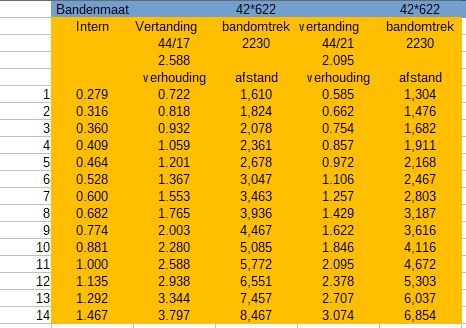

Mijn ervaring is dat te zwaar trappen je opbreekt bij het beklimmen van cols.
Mijn Poppink had eerst 1,3 meter per trapomwenteling als minimum en tegenwoordig 1,6 meter en dat is voor mij een wereld van verschil.
Rohloff versnellings verhoudingen.JPG (43.52 KiB) 1819 keer bekeken
Kleiner hoeft niet, want dan val je om of op steenslagwegen springt je voorwiel dan omhoog op keien en dat fietst ook niet fijn.
Maar een versnellingsverhouding zegt in feite niets want het heeft alles met je eigen kracht te maken.
Toen ik 30 was trapte ik als kleinste 36/24 wat staat voor ruim 3 meter per trapper omwenteling. (ik kan het haast niet geloven en heb het zojuist nagekeken op mijn Superia, ongelofelijk!)
Op een lange klim fiets ik meestal in de 3 (1,7 meter per trapper omwenteling), de 1 en 2 zijn voor als het echt even steil is.
Zo nu en dan schakel ik even naar de 8,9 of 10 of zo (3,2 tot 4 meter per omwenteling) en ga dan op de pedalen staan om de kont voor een korte tijd uit het zadel te kunnen heffen en een andere houding aan te nemen.
Even strekken en dan weer terug schakelen en weer in het zadel.
