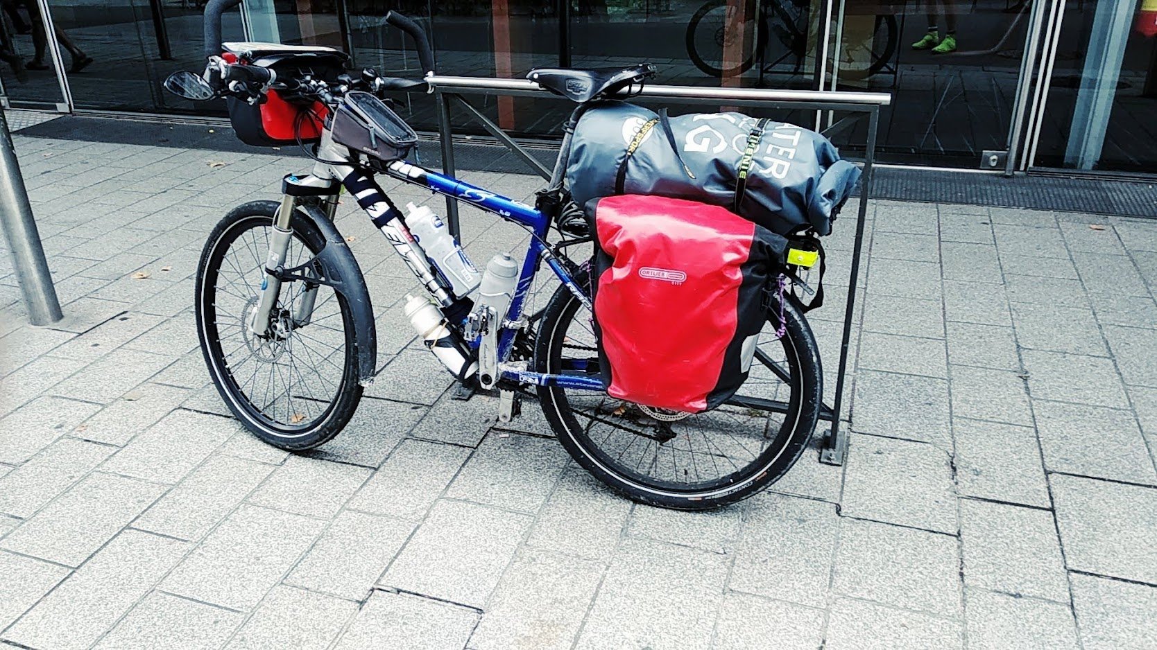

Ach, dat kan ook massa versus volume zijn. Ziet er best spectaculair uit met twee van die volle Back Rollers en die tas bovenop schuin van achteren gefotografeerd, maar het zou zomaar mee kunnen vallen in massa. Zo kan die stuurtas ook lichtgewicht zijn, maar ook een spiegelreflex body met twee lenzen bevatten ;) Volgens TopicStarter is zijn bagagegewicht nu 20 kilo.
@ TopicStarter: Leuke fiets trouwens die 26 inch Stevens met Fox vork en schijfremmen. Wat maakt dat je zou willen wisselen?
nu het is een 18 inch 46 cm frame met 26 inch wielen dus klein (ben zelf 1,76cm) de tassen zijn city rollers en de tas boven is een 30 liter zak. is ongeveer 18/19 kg, voortas is medium size ortlieb, het lijkt heel veel maar dat is omdat die fiets klein is.
