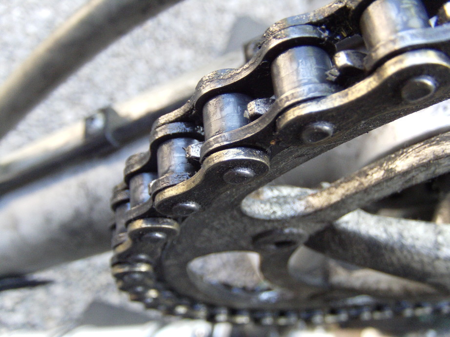

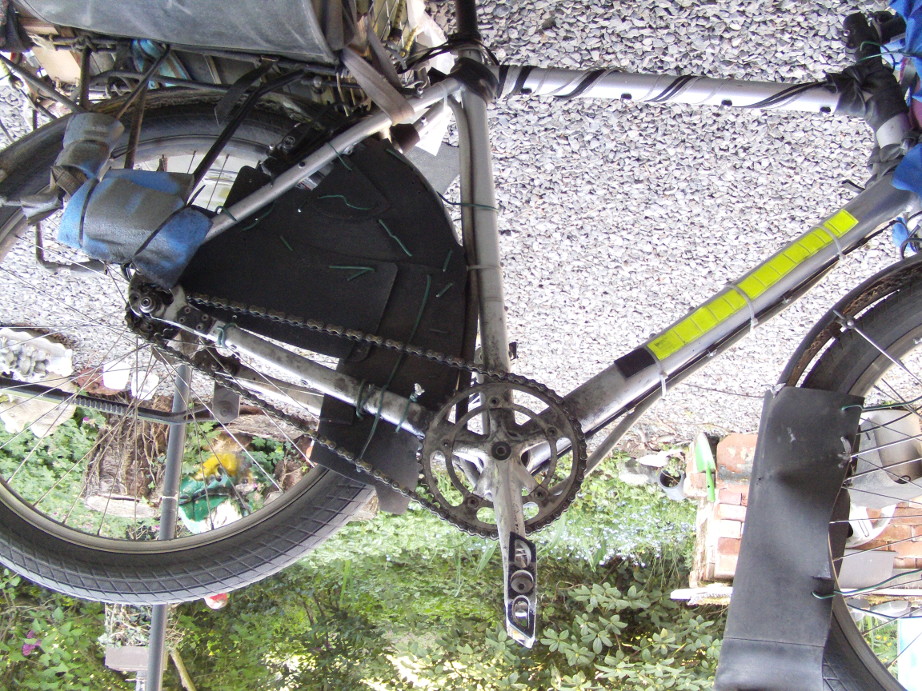

Zo'n moeizame berekening is helemaal niet nodig. Plak een stickertje, bv een stukje gekleurde plakband, bij de tand die in contact is met de sluitschakel. Draai het kettingblad telkens 1 keer rond en kijk of sticker en sluitschakel weer bij elkaar zijn.
Wedden dat het bij jouw kettingblad en kettinglengte pas na 106 toeren het geval is !
Bij de fiets van de foto (ketting 108 schakels, kettingblad 53 schakels) moet ik 108 keer ronddraaien, want ggd(108,53) = 1.
Inkorten van de ketting met 2 schakels, heeft tot gevolg dat ik slechts 2 keer moet ronddraaien, want ggd(106,53) = 53.

Ik heb wel een foto vroeger eens genomen:
Afbeeldingupload photos without account
Dat ding dat loopt van onder mijn stuur naar een meter achter de fiets is een U-staal profiel dat ik die dag toen meehad.
Met de stoffenrol gisteren lukte dat niet zo, veel te dik (30 cm) om onder zadel langs buis te kunnen dus 2/3de van de 25 kilo hing achter het achterlicht van de fiets.
De fiets heeft nu een kooimand die breder en langer is. Gesteund met 2 alu halve maan profielen met in die profielen inox torsiestaal baren van 8 mm, met nog een derde horizontaal achteraan, omdat daar door het hefboomeffect de meeste last zit.
Quasi heel de bovenrechterkant van het achterwiel heeft nu ook kunststofplaatwerk en ik heb het spatbord verbreed en meer open gelaten links (zodat ik gemakkelijker sneeuw / vuil kan verwijderen). Dit om de ketting meer te beschermen.

Ik rij nu ook met een 1/4" motorfietsketting, een type 420 Regina Urban.
Zo ziet dat eruit, een motorfiets ketting op een fiets:
