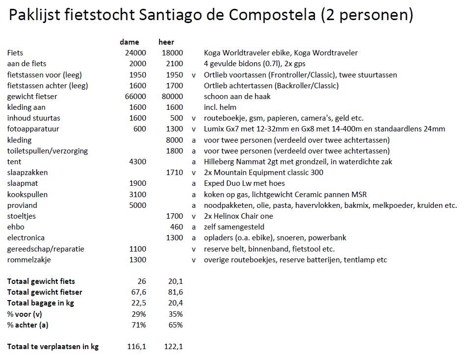

Mijn vrouw is al enige tijd in het bezit van een Koga e-bike Worldtraveler en afgelopen jaar hebben we samen rondje Rondje Nederland gefietst. Dat is ons prima bevallen dus we hebben het plan opgevat om dit jaar (mei/juni) naar Santiago de Compostella te fietsen. We kiezen er voor om via "Langs oude wegen" te fietsen.
Mede vanwege de beklimmingen die ons te wachten staan heb ik geprobeerd het gewicht aan bagage te minimaliseren, maar dat valt nog niet mee. Dat komt met name vanwege twee (andere) hobby's die ik tijdens het fietsen graag zou willen uitoefenen, namelijk fotograferen en lekker koken. Daarbij zijn we ook niet meer de allerjongsten (55/54jr) en willen daarom ook niet liever niet al te veel inleveren op comfort (bv matje en stoeltjes). Zie bijlage voor de samenvatting van mijn paklijst en gewichtsverdeling.
Probleem is nu dat het gewicht aan bagage aardig begint op te lopen. Ik zit nu zelf rond de 20kg aan bagage en mijn vrouw rond de 23 kg. Wat ik zo "her en der" lees, zou dit nog nét "aanvaardbaar" zijn (<23kg) maar al rekenende begon ik me wel steeds meer af te vragen wat je nu allemaal wel en niet mee moet rekenen. Is bijvoorbeeld ook het gewicht van de fiets en de berijder van invloed? Ik lees hier namelijk niet zoveel over op internet.
Ik zie nog wel mogelijkheden om te bezuinigen (bv op kookspullen, stoeltjes, fotoapparatuur, één stuurtas ipv twee) maar de vraag is of het écht nodig is.
De vragen waar ik tegen aan loop zijn:
1) is het gewicht aan bagage 20kg/23kg in onze situatie acceptabel?
2) wat is het maximaal gewenste gewicht aan bagage voor een (goede) e-bike?
3) zou je eigenlijk niet moeten rekenen met een maximaal "totaal" gewicht?
4) levert 2 kg afvallen net zoveel "winst" op dan 2 kg minder bagage?
5) moet je bij het berekenen van de "ideale" gewichtsverdeling (1/3 2/3) ook rekening houden met het extra gewicht aan het stuur (o.a. stuurtas)?
Ik ben benieuwd naar de antwoorden. Besparingstips zijn natuurlijk ook welkom!

Ik vind het totaalgewicht wel meevallen (lichte bestuurster), fietsen kunnen het makkelijk aan en met deze route zat het weinig impact hebben. Wel vind ik 5 kilo voor proviand erg veel, er is lokaal voldoende mogelijkheid voor inkopen. Ook 8 kilo aan kleding is wel wat te verlagen denk ik. Voor de rest mooie lichte spullen, daar kan niet veel meer van af.

Bij het gewicht van de "voortassen" zit ook het gewicht van de stuurtas. Proviand zal ik nog eens kritisch naar kijken.

Zelf kom ik tot nu steeds uit - 1 persoon + kamperen + stoel + camera (1kg) - in de richting van de 21 kg. Dus ik denk dat het met het gewicht best wel meevalt. Sluit me wel aan bij Fedor proviand en kleding is best wel zwaar.

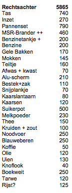

Qua proviand kan je op twee punten besparen: Er zijn best vaak winkels (hoewel je op het Franse platteland met een beetje pech een hele dag nauwelijks een winkel kan tegenkomen), een fiets heeft dan het grote voordeel dat je desnoods aan het eind van de dag nog even 20 km omrijdt (te voet ben je dan gesjochten). En verder kan je heel goed werken met lichte plastic "containers". Zowel voor de jam als de limonade-siroop als het melkpoeder gebruiken wij respectievelijk een klein plastic "jampotje" waar ooit gedroogde paddestoelen in verkocht werden, een degelijker mineraalwaterflesje en een grotere plastic pot waar ook weer gedroogde paddestoelen in verkocht werden.
Je kan allerlei moois in de buitensport-winkel kopen, maar qua lichtgewicht is een Franse supermarkt soms ook een walhalla: Bij aankoop van een prijzige lichtgewicht melkpoeder-pot (waar precies 3 ons melkpoeder in kan) krijg je gedroogde paddestoelen gratis, bij de lichtgewicht jampot idem (het is steeds weer een verrassing hoeveel jam er in zo'n dunwandig potje past ... en de jampot-deksel past vaak ook nog, dus die kan je van tijd tot tijd verversen). Verder kan je natuurlijk niet steeds een onderweg verpakking van een of ander kopen, maar als net een kilo suiker hebt gekocht dan kan je 's avonds kwark of yogurtjes eten om het eerste overschot wat te laten slinken. Een beetje proberen de samenloop van zware proviand te vermijden.
En als "noodvoer" - voor die ene keer dat je geen winkel vindt, of dat het zulk "K" weer is dat je niet verder wilt, zijn er ook allerlei lokale oplossingen: een ui, wat gedroogde paddestoelen of gedroogde tomaten, een zakje bijpassende soep en rijst of macaroni en het lijkt al wat (let wel, ik ben een tamelijk kritische eter).
Paklijst keukentas
Paklijst keukentas.png (15.84 KiB) 4986 keer bekeken
NB. Canvastassen zijn dus niet zó zwaar als iedereen wel denkt.
De "inzet" is een truuk om de tassen makkelijker te gebruiken, een bescheiden doosvorm van "carton-plume" die de tas in vorm houdt ... het meergewicht weegt ruimschoots op tegen het enorme gemak. Het "carton-plume" werkt bovendien ook nog eens als beschermende "interface".

1 gewicht is acceptabel. Vooral ook omdat je alles vermeldt. Die mensen die zeggen 12 kg bagage mee te nemen zullen bijvoorbeeld heus nooit het bidonwater meerekenen.
2 verschilt per (e-) fiets. Stevig gebouwde reisfietsen in ieder geval meer dan 20/23 kg. De fabrikant van jullie fietsen zal daar wel wat over zeggen hoop ik.
3 Wel als je kijkt naar het vermogen dat jij, en je partner ism haar elektromotor weg moeten trappen.
4 Hangt er van af in hoeverre die 2 kg bestaat uit vet, spieren of ander lichaamsbouwmateriaal.
5 Zo reken ik wel. Maar als je qua belading niet het uiterste van de fiets vraagt dan hoef je daar alleen in grote lijnen naar te kijken, en het corrigeren als de fiets niet meer stabiel rijdt en/of remt.

Ik ben wel geïntrigeerd door het feit dat sommige spullen (bidons + GPS-ontvanger, achtertassen) aan de herenfiets 100 gram zwaarder zijn dan aan de damesfiets. ;)
Buen camino,
Verschil zit hem in twee verschillende gps-en (Garmin 62st vs Garmin 30ex) en verschillende bidons :lol:
