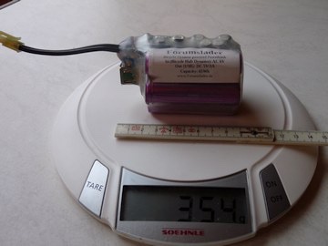

Voor de grap nog even een plaatje van een losse forumslader (ik weet dat niet alle varianten er zo uitzien); kan me voorstellen dat je daar vragen over krijgt bij het inchecken van je handbaggage! :shock:
