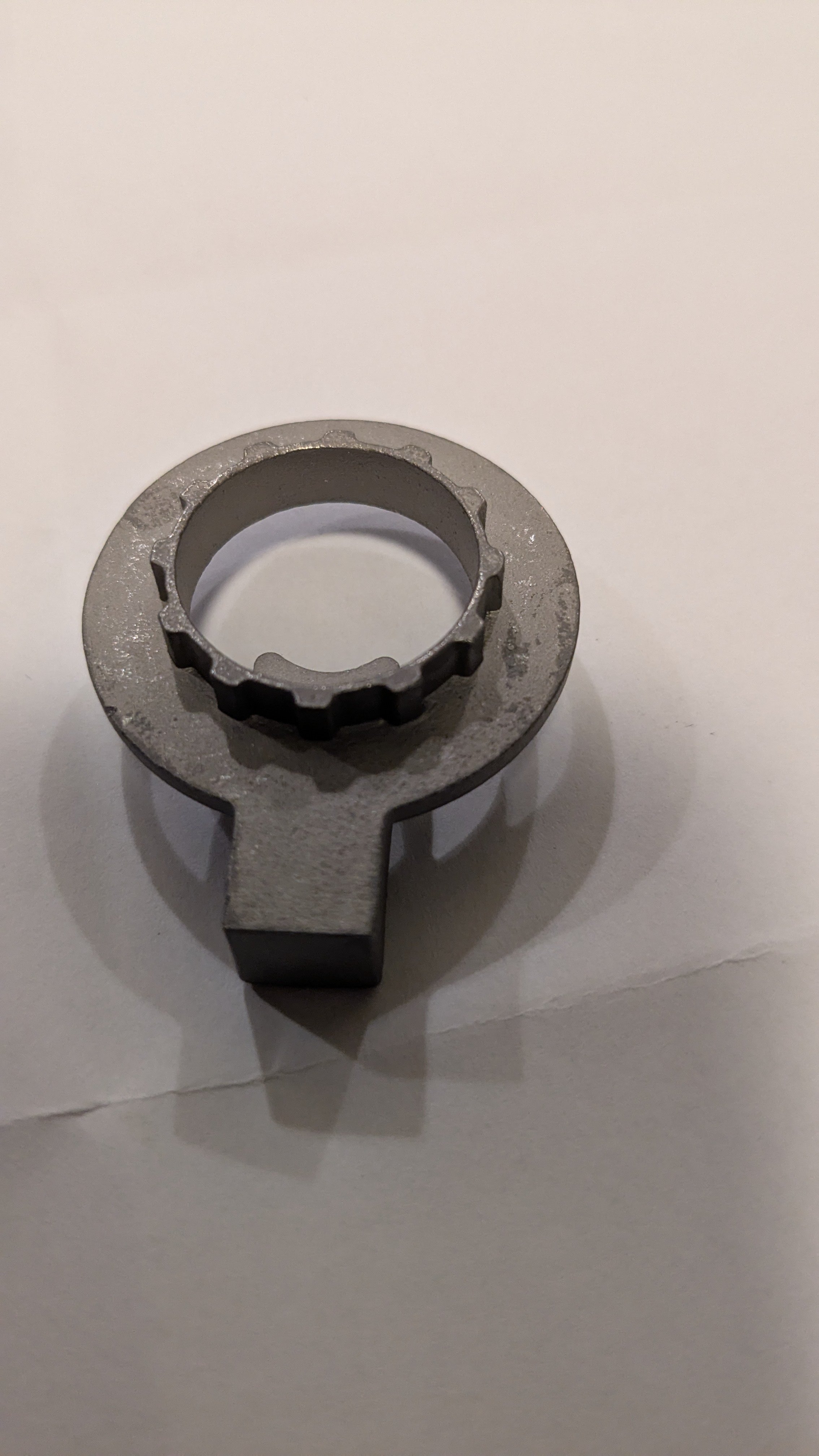

Voor Het demonteren van de cassette noodzakelijk indien een spaak vervangen moet worden of als de cassette vervangen moet worden nam ik een afnemer mee maar dan moest ik wel een baco zien te lenen en een ketting zweep.
Toevallig kwam ik een door M-gineering ontwikkelde NBT (next best thing) tegen, dat is een soort ring met vertanding die in de vertanding van de sluitring van de cassette past met een uitsteeksel dat en in de sleuf van de achterpad past en waarmee de cassette gedemonteerd kan worden.
Geprobeerd en het werkt prima!
het gewicht is verwaarloosbaar 24 gram en je krijgt er een stuk onafhankelijkheid voor terug.
Dit stukje heel nuttig gereedschap nag wat mij betreft een grotere bekendheid krijgen sterker nog tot de "verplichte" standaarduitrusting verheven worden. Zie de site van m-gineering https://www.m-gineering.nl/shop.htm

Bij deze de foto's
En ja alleen voor derailleur tot 12 kransjes...
Maar Rohloff rijder hebben het inderdaad niet nodig wellicht een extra verkoop argument.

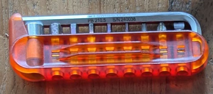

Setje bits, alleen met bitjes die ik nodig heb voor mijn fiets.
Er zaten ook twee bandenafnemers bij maar die zijn te slap.
PS. mijn pedalen kunnen alleen met een inbus 8 los. Daarvan heb ik geen bitje. Mocht het nodig zijn op een tocht om de trappers los te maken (bijvoorbeeld als ik terugvlieg) dan regelmatig de trappers even tijdens de tocht losmaken. Dan blijft het gemakkelijk gaan.
