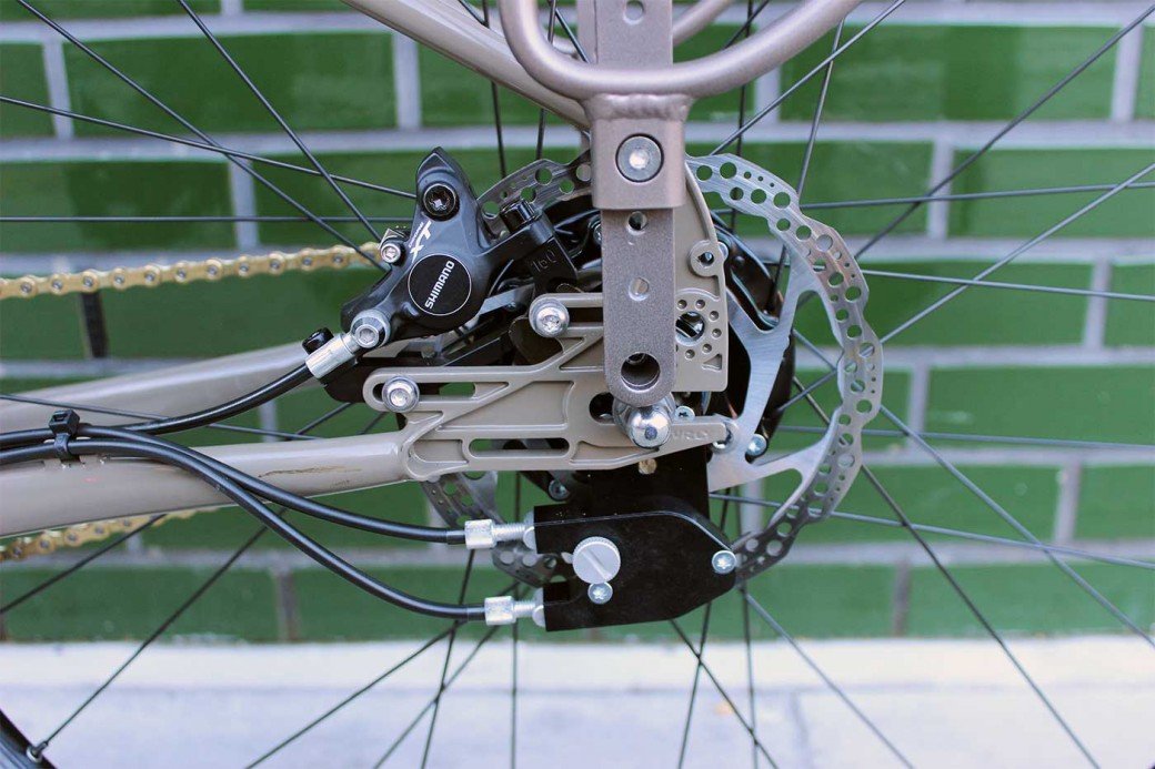

Ja, alleen past die standaard in het gat van de Rohloff, waar bij mij dus verrassend genoeg de Rohloff in zit :lol:
Ik probeer je te begrijpen, bedoel je de schakelbox? Heb je een foto van die kant?

Ik heb blijkbaar geen foto gemaakt van die kant, maar je hebt inderdaad gelijk dat dat gat over is. Omdat ze overal op internet zeiden dat het niet kon vanwege de Rohloff, nam ik dat al snel voor waarheid aan. In theorie zou het dus kunnen, maar de schakelbox eronder steekt wel uit, zie de foto's. Volgens mij komt de specifieke standaard uit die Redditpost weer iets naar binnen onder het bevestigingspunt, dus dat zou dan niet werken. Misschien is dat ook wat ze bedoelen, dat je door de schakelbox niet genoeg ruimte eronder hebt.
Als ik zo kijk hè... Past de tweede Tuggnut eigenlijk wel, als dat stukje van de Rohloffbox zo achter de QR zit?

De Rohloff schakelbox kun je een hoek naar wens laten maken door de 5 Torx T20 schroeven van de Rohloff asplaat los te maken en de asplaat te roteren. De asplaat heeft hier meerdere gaten voor en kan zo vele gewenste hoeken maken, en de schakelbox kan daarna zowel linksaf als 180 graden gedraaid rechtsaf wijzend op de bevesting van de schakelbox gemonteerd worden. Of je na het anders positioneren van je schakelbox je standaard wel kwijt kunt op de genoemde manier weet ik niet, maar dat kun je met de fiets bij de hand zelf wat makkelijker zien.
Let hierbij op je eventuele achterstandaard, je bagagedrager, het stelbereik van de horizontale dropouts, de kabelloop en de eventuele mogelijkheid van water en vuil wat je schakelbox in zou kunnen komen.

Scherp gespot, jouw Rohloff asplaat is van het type 'OEM' en borgt in de horizontale dropouts, de Rohloff asplaat bij deze bruingrijze Surly met Rohloff heeft een 'OEM2' asplaat die borgt in de Rohloff 'Monkeybone' remadapter, het aluminium deel waar je op de foto '160' in ziet staan voor gebruik met een 160mm remschijf achterop.
Verschillende asplaten, foto met dank aan https://www.cyclingabout.com/understand ... ohloff-hub
Ah, goed om te weten of dat kan. We gaan ontdekken of dat genoeg is! Met de asplaat bedoel je het plaatje waar het kastje op vast zit, toch? Ik zie nu maar 2 Torx-schroeven, maar misschien zit de rest aan de andere kant.

Je kan die Rohloff niet ombouwen van quick release (holle as) naar vaste as.
Dus je zou het zo nog even kunnen proberen, maar ik denk dat het beter wordt als je een 2e tuggnut en een oem2 plaat met monkeybone koopt en die schakelbox zodanig wegdraait dat een standaard past.
Dan heb je een standaard, een wiel wat je er veel makkelijker recht in kan zetten en blijft zitten en geen aanlopende rem.
Iedere keer als je je ketting spant moet je je rem meebewegen, daar ga je zowiezo niet aan ontkomen. Maar dankzij die tuggnut hoeft dat dus niet na een lekke band.

De twee Torx schroeven die jij bedoelt zijn waarschijnlijk die van de schakelbox, waar de schakelkabels naartoe gaan. Die schakelbox kun je er makkelijk afhalen, door die zilverkleurige schroef met een muntstuk en/of hand los te draaien.
Daarna kan het wiel eruit en tref je aan de niet-tandwielkant van je Rohloff naaf de asplaat. Die kun je als je 'm los schroeft verdraaien in stappen van 30 graden en daarmee na terugplaatsen van je wiel de schakelbox dus ook. Eventueel wisselen van OEM naar OEM2 asplaat kan ook, zodat je zou kunnen overstappen naar Monkeybone als je dat zou willen. Van quickrelease naar asmoeren overstappen is iets wat niet kan, dat is in basis een andere opbouw van de naaf.
Of en hoe dat vervolgens met je standaard gaat en of dat genoeg mogelijkheden biedt... geen idee. Bij fietsen als een Santos, Koga, Avaghon of idworx zijn dit soort dingen door de fabrikanten al opgelost, bij een Surly krijg je wat meer uitdagingen. Oplossingen hoef je niet specifiek bij een Ogre te zoeken trouwens, er zijn veel meer Surly frames die aan de achterkant dezelfde bevestigingen, gaten en dropouts hebben. Wie weet heeft iemand bij een ander Surly frame al wel jouw wensen weten te combineren?
En als dat niet zo is... als je uiteindelijk jouw combinatie van wensen toch hebt weten te realiseren dan kan de rest van de wereld wel weer jouw oplossing kopiëren ;)

Oké, het probleem met de rem is zo goed als opgelost. Als in: ik heb nu genoeg ruimte, maar nog steeds blijft-ie net iets aanlopen.
Dat is ook niet zo gek, want inderdaad stond het wiel een beetje scheef. Nu ik weet hoe moeilijk het is om dat goed te krijgen (het is me ongeveer gelukt, maar ik krijg het niet 100% goed) ga ik zeker de boel naar een OEM2-plaat laten ombouwen. Als ik toch al moet voor de spaakspanning kan ik net zo goed in één keer alles goed doen :P
De standaard moet hoe dan ook lukken, zelfs als het kastje er nog wel onder zou zitten. Een paar extra dikke metalen ringen met rubber erachter en de boel is opgelost, heb ik net even uitgetest. Zonder adapters en dergelijke, gelukkig.
[Edit] Voor het ombouwen naar de OEM2-plaat heb ik alleen die plaat nodig en een extra Tuggnut, toch? Als ik het goed heb (zie de foto's ergens hierboven) zit er al een monkey bone op.
