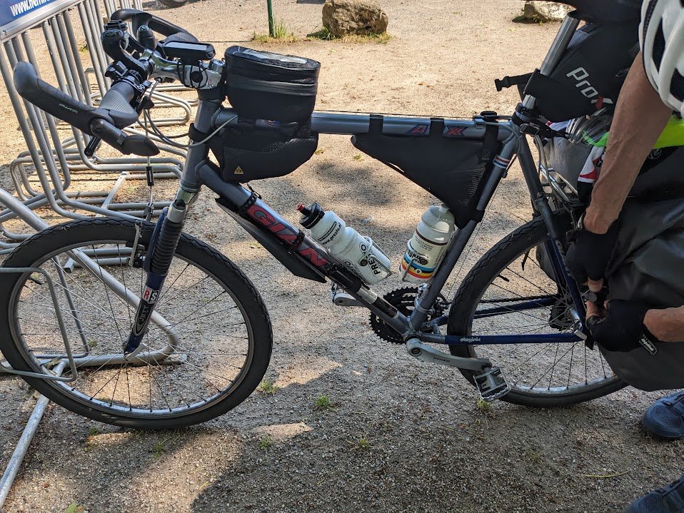

Tuurlijk kan ik ook met m'n MTB op pad maar die is van staal en ik denk 3-4 kg zwaarder dan m'n carbon gravelbike. Ik dacht dat opbouwen niet zo ingewikkeld zou zijn. Er worden diverse gravelbikes aangeboden met MTB-achtige verzet dus heel gek lijkt het me niet.
meten is weten maar stel dat het 3 kg scheelt dat is op de totale massa fiets berijder bagage grofweg 3% dat is niet dramatisch en er is altijd gewicht te besparen op bagage en op de berijder (ken je bmi niet).
Ikzelf rij op een alu MTB 3x9 die weegt 12 kg met alle toevoegingen en ik kan zelf nog wel 3 kg kwijt....
En vergeet niet Steel is real! ik ken meerdere mensen die met stalen mtb frames uit de jaren 90 met 3x7 probleemloos mee naar Rome gefietst zijn. kijk ook eens naar https://biketory.nl/ is net heen en weer naar Albanië geweest.. 6100 km.https://biketory.nl/content/64/fietstoc ... alkan.html
De marketing van Bikepacking en carbon en 2 x 12 etc. etc. is gebakken lucht als het om langeafstand fietsen gaat. Als je grotere afstanden per dag wil afleggen dan is veel belangrijker vroeg op staan 6:00 en lang doorfietsen 7 uur met gemiddelde van 20 is 140 km. Kijk naar de gemiddelde snelheid van de ultra lange afstand fietsers bijvoorbeeld die ligt iets lager.
Een ander praktisch voordeel is dat als je opweg bent met zo'n oude fiets het pikrisico vrijwel nul is, niet onbelangrijk! bovendien staal kan altijd gerepareerd worden in het onwaarschijnlijke geval er wat mee gebeurt en vervoer in het vliegtuig is ook geen enkel probleem.
Steel is real
Oude mannen die moeilijk met verandering om kunnen gaan zijn ook echt (dit is ook zelfspot)
Dus als je met een carbon 1x11 op reis wil, lekker doen. Je voegt met die tanpan iets toe wat stuk kan, en wat een fietsenmaker misschien niet begrijpt, dus het is wel handig om dan zelf je versnellingen af te kunnen stellen lijkt mij.

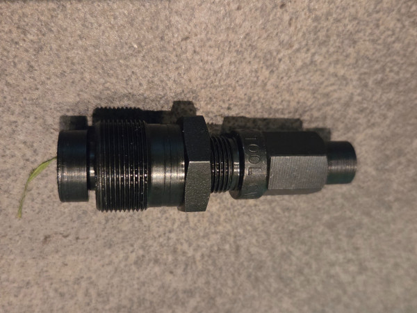

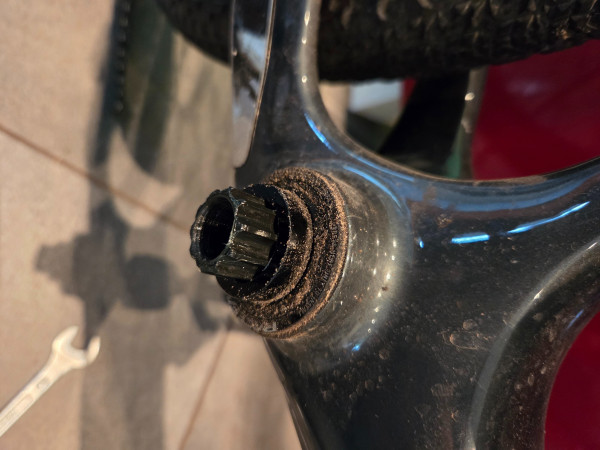

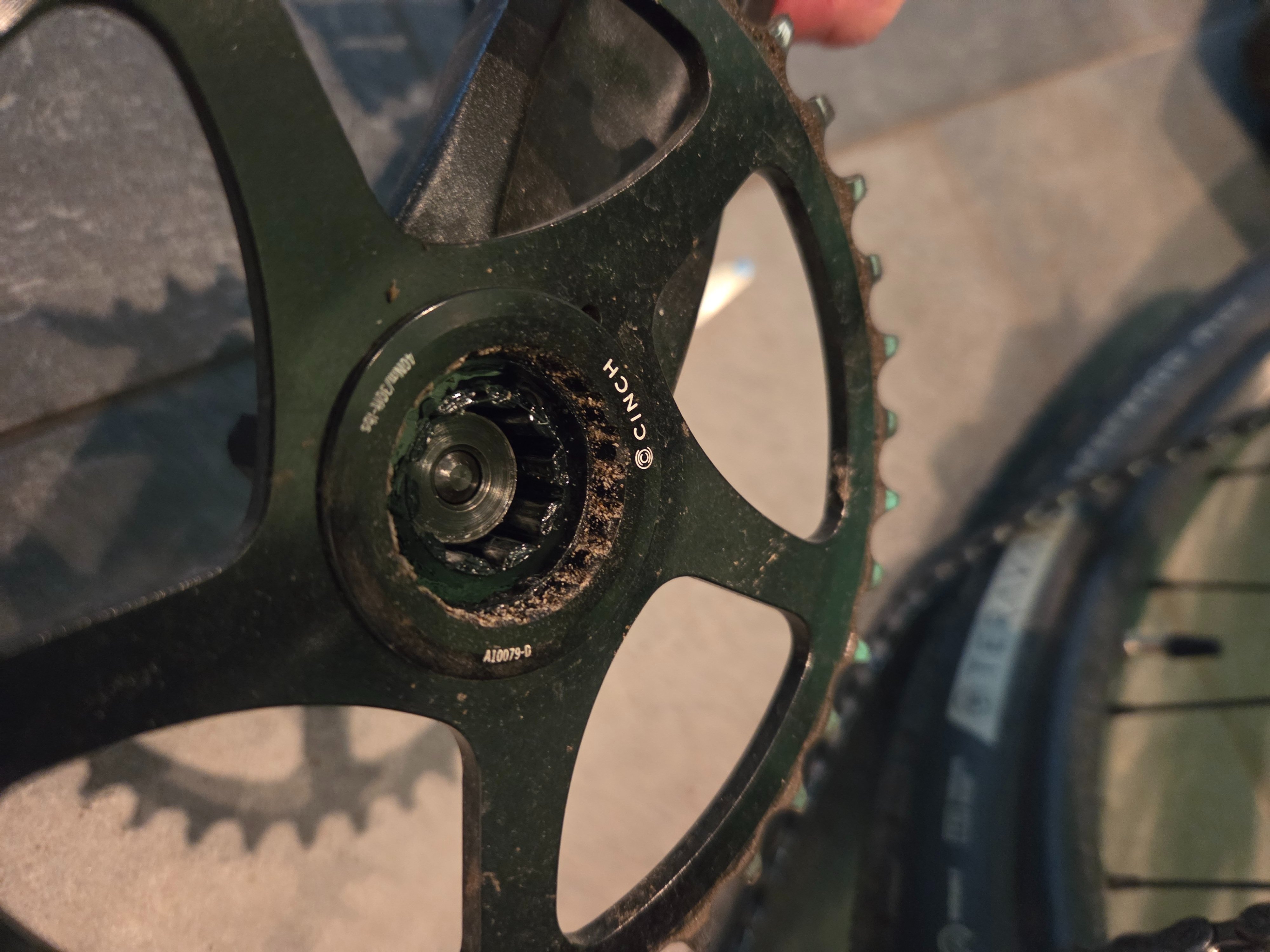

Cassette vervangen en dat ging makkelijk ook het afstellen derailleur. Nu wil ik voorblad vervangen. Alleen weet even niet hoe ik de cranck los krijg van de hollowtech 2 as. Afdekdopje met inbus 8 er af en dan normaal doe ik het met een cranktrekker. Maar as is hol en zit schroefdraad in. Welk tooltje heb ik nodig?
Helpt dit? https://www.youtube.com/watch?v=BWY_q2ydWlo
In dit filmpje hebben ze het over dit tooltje (Pre-load tool):
Het is een Race Face Ride Cinch crank. Geen Shimano.

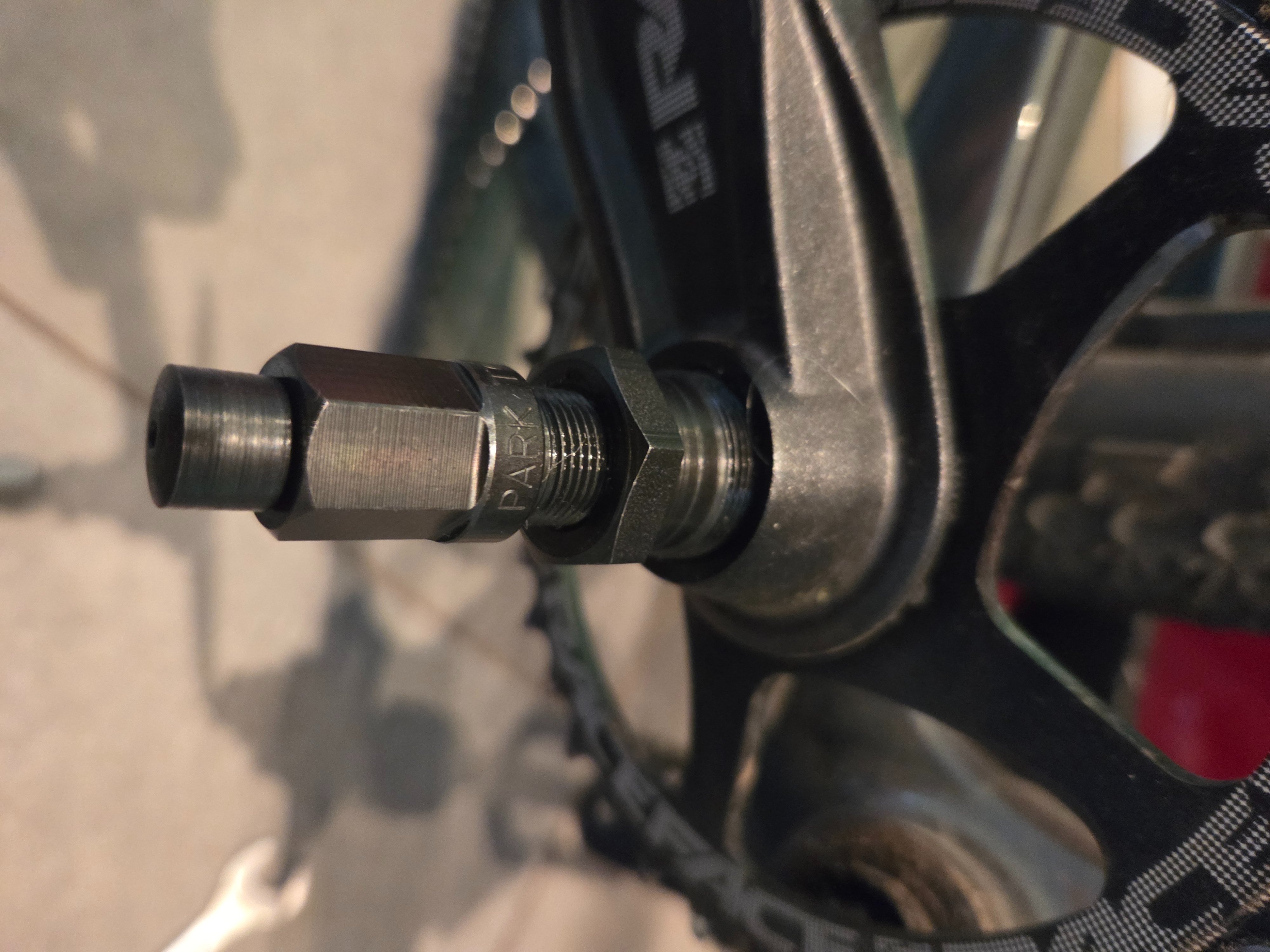

Snap niet wat je bedoelt. Als afdekkapje er op zit dan kan ik niks. 8 inbus bout draai ik er uit maar dan heb ik nog cranktrekker nodig om crank van as los te krijgen.
Oh dan heb je wrs toch een cranktrekker nodig.

Nu heb ik 4 tanden minder voor; moet de ketting ook nog iets korter mogelijk denk ik. Even kijken hoe het schakelt.
Verschil van 4 tanden wordt opgevangen door derailleur: daar is tie voor gemaakt!
