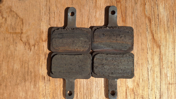

Zo ziet dat er uit.
Duidelijk.
Poppink, na hoeveel km, zagen die er zo uit?

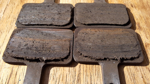

Hieronder een foto van mijn remblokken, de foto is van een remblok aan de voorzijde. Die aan de achterzijde gaven hetzelfde beeld. Ik rij ook vaak onverhard. Ze maakten op een gegeven moment nogal wat lawaai maar dat bleek dus zand en geen versleten blokjes. Inderdaad kan je goed zien hoe de staat van de blokken is door vanaf de buitenzijde de remklauw in te kijken.

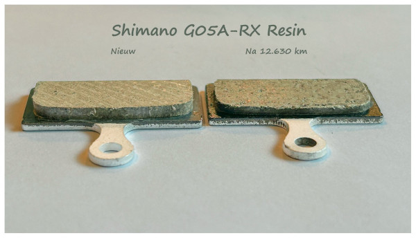

Het aantal kilometers zegt niet zoveel omtrent de tijd dat remblokjes meegaan, als je niet remt slijten ze niet en fiets je veel binnen of buiten de stad en op welke ondergrond en in welke weerscondities.
Ja, dat is inderdaad de rode draad door deze thread. Hetzelfde geldt voor banden, riemen en kettingen. Het is maar hoe je deze onderdelen belast en onder welke omstandigheden. Wat ik met mijn plaatje wilde zeggen is dat een dikke 10.000 km niet onmogelijk is voor een trekkingfiets.
