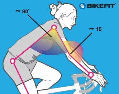

Daarbij is het volgende van belang. De optimale fietshouding is dat romp en armen een hoek van ongeveer 90° maken.
- body-arm.jpg (22.05 KiB) 2917 keer bekeken
Bij veel mensen die rechtop staan reiken de handpalmen ongeveer tot op de hoogte van het heupgewricht. Romp en armen zijn dus ongeveer even lang. Als armen veel langer zijn dan tot op de heupen, dan heet dat onder alpinisten een hoge aap-factor. Dat is in die sport een voordeel omdat je hoog kunt reiken. Sommige mensen hebben juist een lage aap-factor, dus armen die niet tot op de heupen reiken.
Naarmate je meer rechtop wilt zitten op een fiets en toch die hoek van 90° tussen romp en armen wilt vasthouden, moet het stuur omhoog en tevens ietsje dichterbij.
Onderstaande figuur is voor een persoon met een aap-factor van ongeveer 1. De tekening laat zien dat als je het stuur hoger wilt zetten dan het zadel, je in eerste instantie de stuurpen
niet moet inkorten. Pas als je de handgrepen bv. 15 cm omhoog wilt brengen, mag je de stuurpen misschien 2 cm korter maken.
Mijn advies : zet eerst op je MTB het zadel en handgrepen precies op gelijke hoogte. Kijk hoe je die positie vindt : te gestrekt of precies goed of stuur te dichtbij. Pas hieruit denkbeeldig de stuurpenlengte aan. Vervolgens ga je de handgrepen omhoog brengen voor een comfortabele positie. De correctie van de stuurpenlengte is heel gering.
