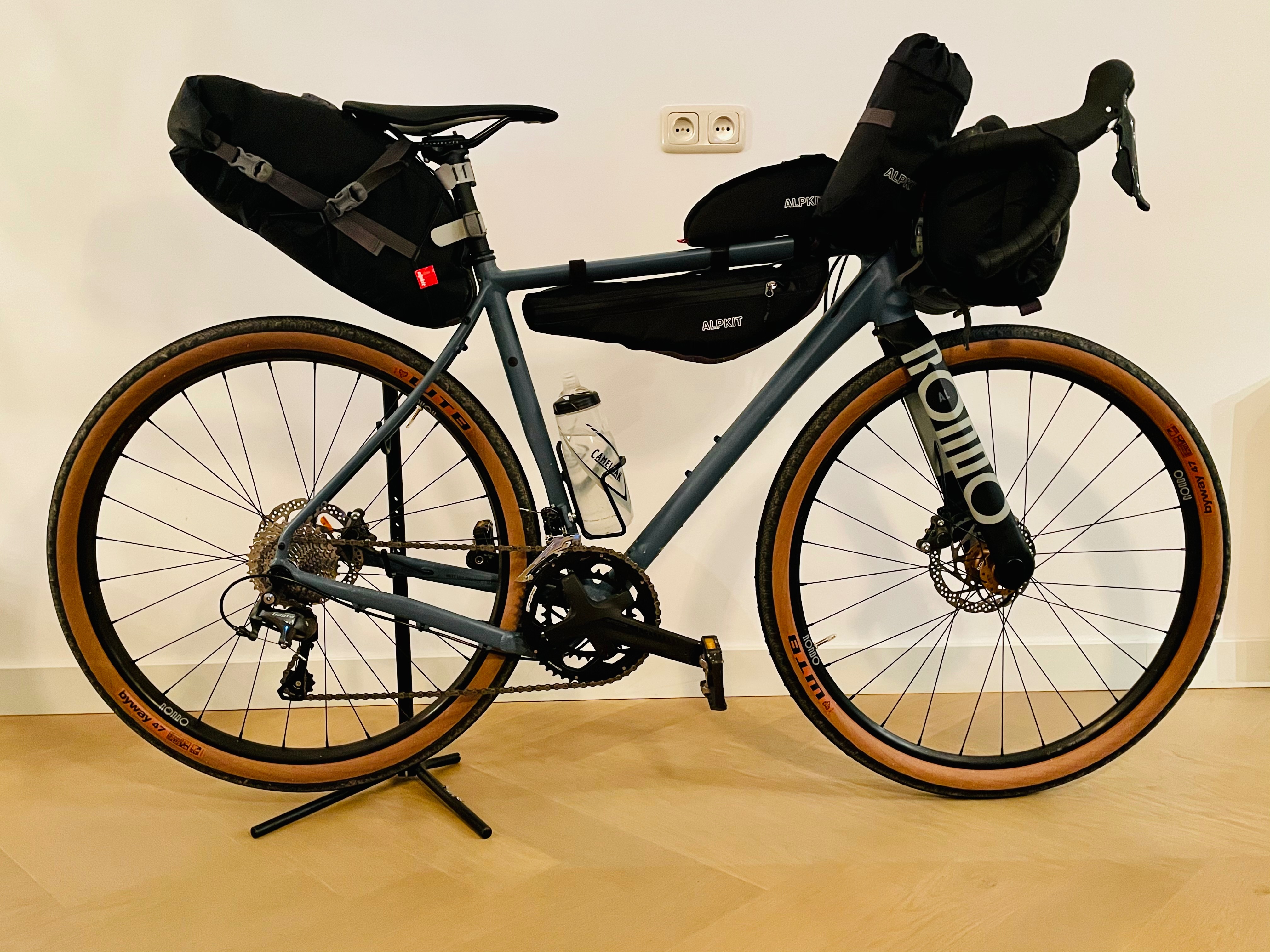

Ter inspiratie mijn gravelbike met bikepackingtassen.
(De compensatie voor één van mijn tekortkomingen, leeftijd, is 2 x 10 i.p.v. 1 x 11 😊)
