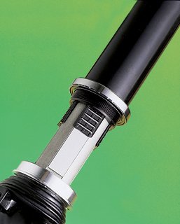

Jammer dat Koga kiest voor een slechte oplossing. Met glijlagers en stelplaatjes is slijtage meegenomen in het ontwerp. Een keerzijde wanneer je vering in een standaard balhoofdmaat probeert te proppen.
Het balhoofd van een Cannondale Headshok is niet voor niets buitenmaats. Daar is gekozen voor een vierkante vatting met 4 lineaire naaldlagers.
Zo'n constructie kan bewegen zonder dat er slijtage optreed. Ook als de belasting zwaar is. Met het duidelijke resultaat dat meer plaats nodig is en je een speciaal frame moet bouwen. Daarnaast heeft ook een Headshok vork relatief veel onderhoud nodig. Niet voor niets is Cannondale voor het grootste deel van hun fietsen van het Headshok principe afgestapt.
Ondanks dat ik op zolder een fiets met een Headshok voorvork heb staan zal ik niemand een in het balhoofd geïntegreerd veersysteem aanbevelen. Al helemaal niet voor een reisfiets; daar voldoet een starre vork met een dikke band beter.
