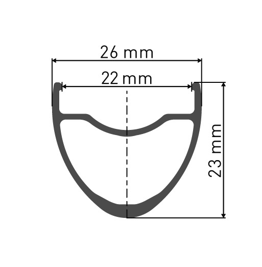

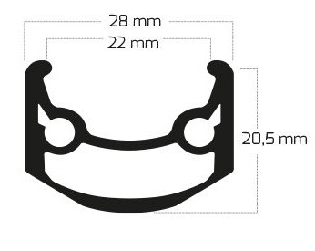

Het is allemaal goed en wel dat die Andra velg 800g weegt maar daarom is dat materiaal nog niet goed gebruikt. De ideale doorsnede van een velg zou een driehoek zijn met de spaakgaten in de top. Die vorm is het stijfste met het minste materiaal, en het materiaal wordt volgens de krachtlijnen gebruikt. Bij de Andra velg zie ik toch heel wat overbodig materiaal, zoals bijvoorbeeld de gaten voor de pinholes.
Doorsnede Ryde Andra 35
Doorsnede Dt Swiss R500db

De eerder genoemde DTSwiss 545 bestaat wel in 36G. Intern 21 mm, en slechts 530 gram. Is dat even sterk als die Andra's? Geen idee.

Die edge ken ik niet. Maar Ryde zelf zegt dat die R op de DP18 gebaseerd is. Dat ding heb ik op de tandem nog niet kapot kunnen rijden man. Met tassen. En kar.
Die T zeggen ze zelf van dat ie geschikt is voor trekking. Heel SKAI rijdt al 100jaar met Ryde (/rigida/exal/alesa/rad15). Dus hun mening neem ik dan maar een beetje voor waar aan, voor het gemak.
