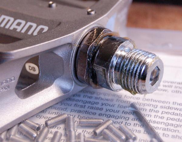

Jaren geleden ben ik begonnen met het fietsen met de pd-mx30 pedalen van Shimano. Hoewel ik het natuurlijk niet zeker weet, waren wij een van de weinigen (in ieder geval binnen de wf) die met deze pedalen fietsten. Daarna zijn meer mensen hierop over gestapt.
Het monteren/demonteren van de pedalen gaat door middel van een kunstof tooltje waarmee je de kunstof "buis" uit de pedaal draait waardoor je bij de lagers kunt komen.
In eerste instantie was ik vrij enthousiast over de pedalen. Maar na een paar lange reizen ben ik daar voor een deel toch op terug gekomen.
Op de tekening lijkt het alsof je de pedalen (lagers) goed af kunt stellen maar dat is maar ten dele waar. Veel speelruimte heb je niet. De conussen en de cups zijn van een redelijke kwaliteit maar niet zo goed als ik had gehoopt. Veel stof en water zorgen ervoor dat ze redelijk snel slijten. En eenmaal ingesleten gaat het snel. Net als bij alle shimano-produkten: bij aankoop volspuiten met vet want vet is bij Shimano op de bon.
De kunstof bus is bij mij twee maal over de lengterichting gescheurd. En dat is in het buitenland echt niet bij een fietsenzaakje te krijgen 8)

Marco Meijerink schreef:Jaren geleden ben ik begonnen met het fietsen met de pd-mx30 pedalen van Shimano. Hoewel ik het natuurlijk niet zeker weet, waren wij een van de weinigen (in ieder geval binnen de wf) die met deze pedalen fietsten. Daarna zijn meer mensen hierop over gestapt.
de allereerste mx30 pedalen hebben de kunststof ring:
de huidige mx30 pedalen hebben al een hele tijd een stalen verchroomde moer

Op de website van Shimano zie ik alleen nog wel een de foto staan met de kunstof bus maar ik ga er dan maar vanuit dat die foto nog geen update heeft gehad.
Marco Meijerink schreef:mooi!
Dit ligt er bij mij in de kast (het vet is niet standaard ;) )
