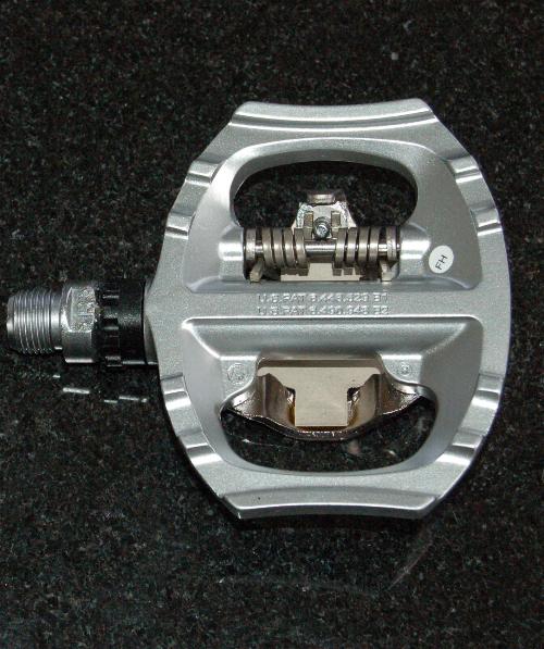

Wil je een combipedaal dan is de nieuwste van Shimano interessant, die heeft een veel groter oppervlak
Die nieuwe Shimano PD-A530 pedalen heb ik op mijn tocht door Chili getest. Net zoals veel andere spulletjes trouwens. :cry:
En op de site van mijn winkel kun je mijn test lezen. Eindconclusie: een toppertje:-)) :lol:
Wat teste ik nog meer: Shimano combipedalen PD-A530 (een kant klik, een kant gewoon). Deze zijn pakweg 170 gram lichter dan de oude ‘324′-combi-pedalen. Als ik door de stad fiets, kan ik hier goed mijn normale schoenen opzetten zonder dat ik er vanaf glij. Ook in de regen. En op vakantie fiets ik met een kliksysteem onder mijn fiets-loopschoenen. Met het plastic gereedschapje van Shimano, kun je het asjes loshalen en opnieuw in het vet zetten en speling eruit halen. Bij de oude combi-pedalen kon dat niet. Nou ja, met heel veel gepiel dan. Na pakweg 2600 km bevallen deze PD-A530 nog steeds goed. Kortom een toppertje :-)
