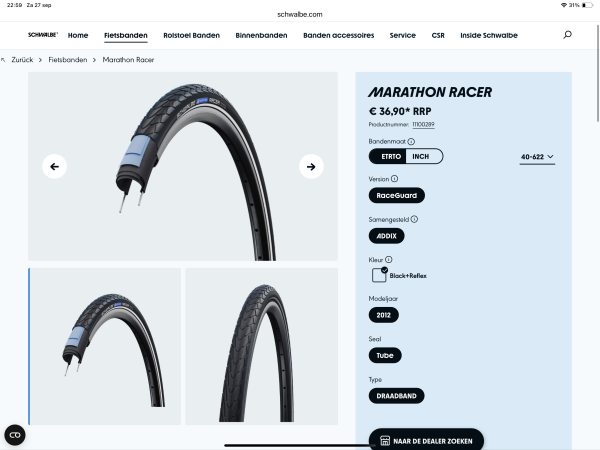

Of de marathon racer, een fijne snelle band.
https://www.schwalbe.com/nl/Marathon-Racer-11100289
SOMS ZIJN DE KEUZES TE VEEL, EN DAN HEB IK EDN BLACK UIT
40-622 ZIJN HETZELFDE DAN 700x40C ?
ALVAST BEDANKT

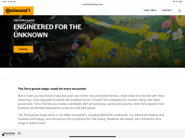

Continental schrijft het zelf op op de website ENGINEERED FOR THE UNKNOWN. Ze hebben vele mogelijkheden in de Terra productlijn. https://www.continental-tires.com/produ ... cle/Terra/
