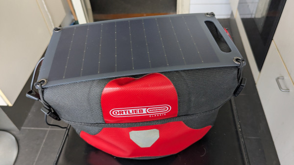

Toevallig tegenaan gelopen bij de Action 8 euro, een (eigen merk) zonnepaneeltje (gewicht 128 gram) van 8 watt dat op je stuurtas past en maximaal 1,5 A kan leveren (dat lijkt mij wel erg optimistisch)
ik heb het bevestigd met de Ortlieb elastische bevestigingen van de doorzichtige papieren kaarthouder, die is bijna niet meer gebruik door al die elektronische navigatie.
en getest vandaag (zonnig) het werkt! geen indrukwekkend vermogen 300 mAh in 1 uur en 15 minuten dat is 7% meer lading. Op de camping als je het precies op de zon kan richten dus met 45 graden hellingshoek dan levert het aanzienlijk meer op.
paneeltje is niet waterdicht.. maar in die omstandigheden levert het toch niets op.
er zijn ook grotere panelen te koop van 20 en 28 watt maar zoveel heb ik niet nodig en dat wordt natuurlijk zwaarder.
mochten er nog efficiëntere modellen/manieren (plaatsing bijvoorbeeld) bestaan dan hou ik mij aanbevolen.

Het is een experimentje, van 8 euro, ik wilde weten of zo'n paneeltje een effectieve bijdrage kan leveren, dat blijkt te werken onder gunstige omstandigheden.
