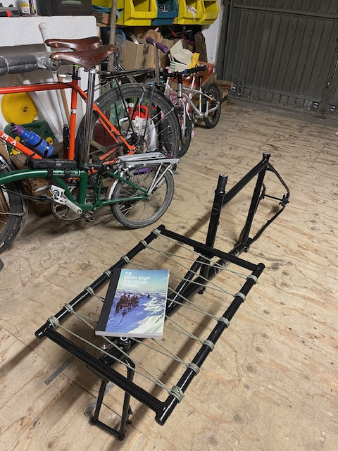

Daarnaast doen we (2 kleine kinderen) heel wat kilometers met onze Bullitt cargofiets maar die is elektrisch. Omdat ik nu eenmaal liever zelf trap zopas een Omnium Wifi v3 frame voor erbij gekocht. In eerste instantie wil ik die fiets opbouwen met een gewone derailleur en bijv. 1*11
