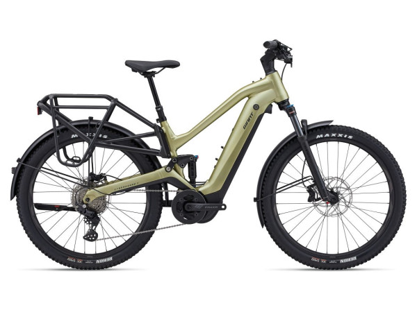

Als je dan kijkt naar een Giant:
https://www.giant-bicycles.com/nl/storm ... lus-3-2024

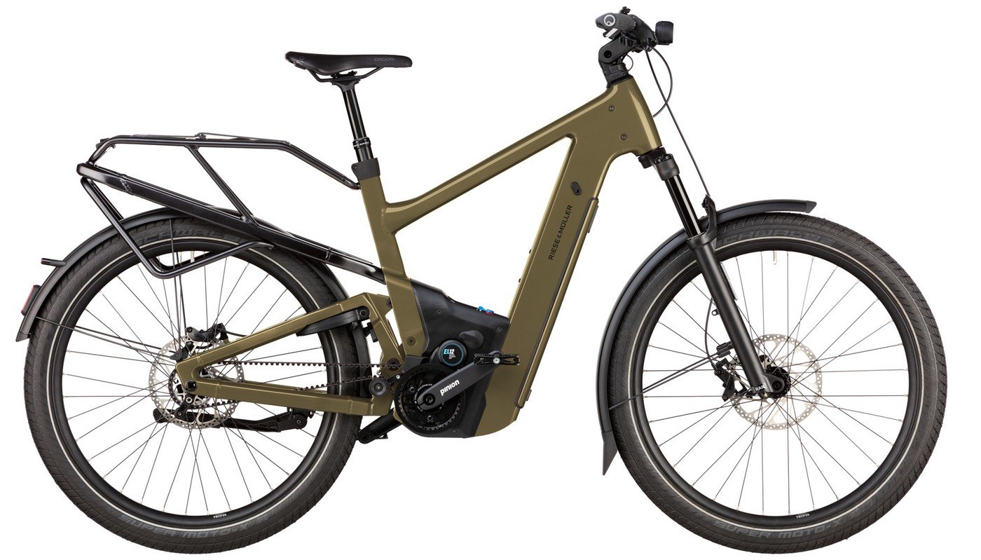

Of een Riese Muller:
https://www.r-m.de/nl/bikes/delite-models/
25_f01315_delite5_gt_pinion_51_amber_2755_1860x1240_1_zuschnitt.jpg__1400x1400_q90_subsampling-2.jpg
Deze bijzondere constructies zijn er om het onafgeveerde gewicht laag te houden. De bagage hangt aan het frame, niet aan de achterbrug. Ik heb ze niet als poster boven mijn bed hangen maar ik snap wel wat ze natuurkundig getracht hebben te bereiken.
