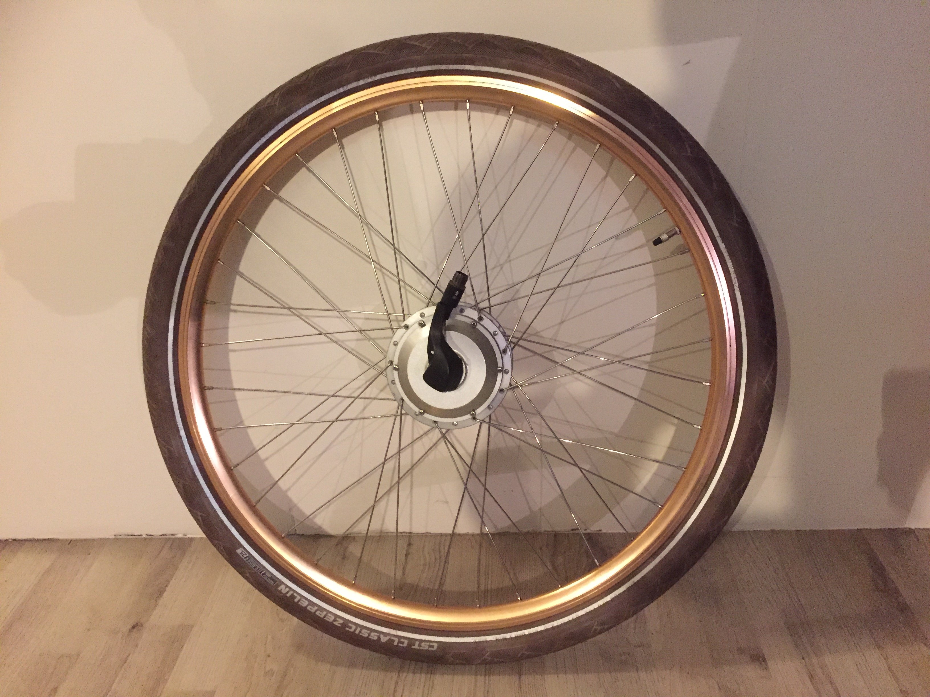

De voor as met de motor erin, heeft geen eigen rem. De donor fiets had velg remmen voor, maar daar is m'n huidige velg niet geschikt voor. (koper kleurig, en zou alle coating er in no-time af strippen)

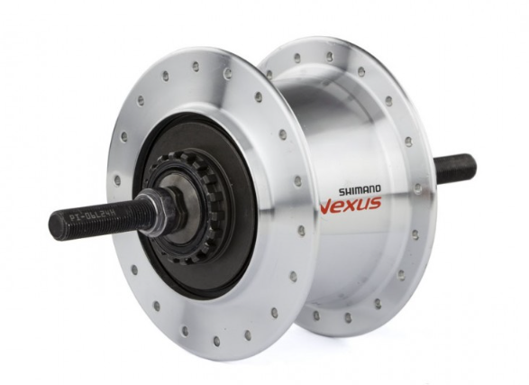

Nu wil ik dus eigenlijk wel een remschijf op m'n achterwiel zetten. Maar alle remschijven die ik online tegen kom, moet je er op vast schroeven. En er zitten dus geen boutgaten in m'n Shimano Nexus hub. De roller brakes zitten erop met van die "tanden". Dus volgens mij ben ik een remschijf nodig dit ook deze "tanden" heeft, of ik moet een adapter vinden. Maar beide kan ik dus nergens vinden.

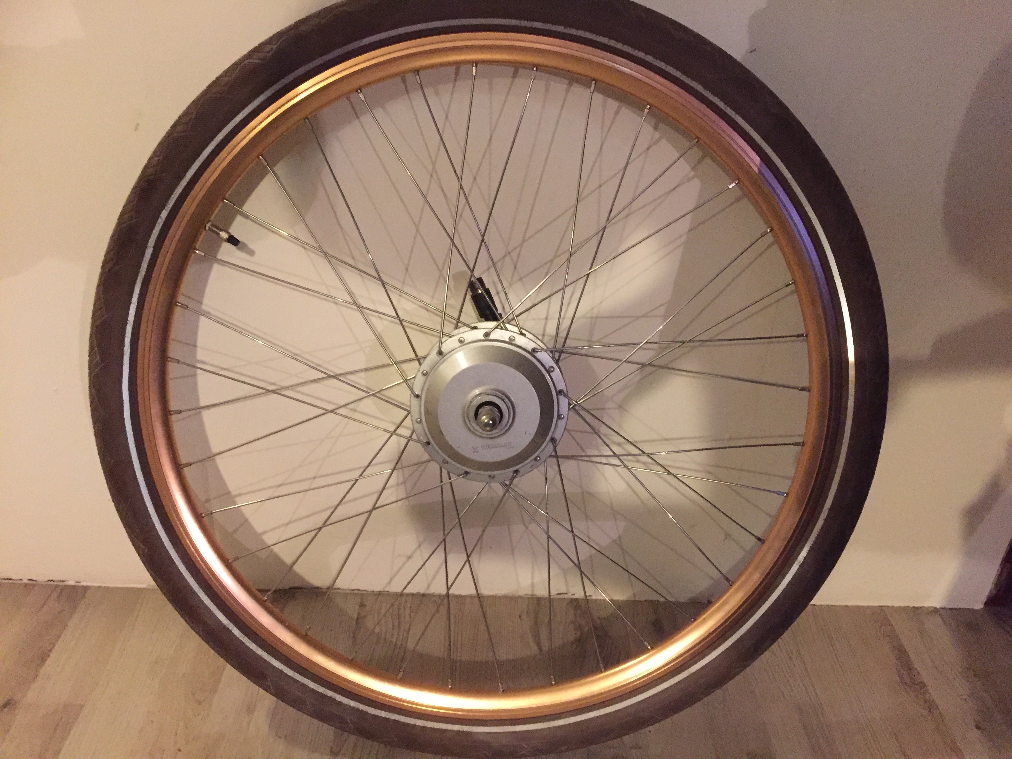

De fiets kwam standaard met een terugtraprem en verder niets. Het frame heeft geen provisies voor een rem voorop, of een ander soort rem achterop. De hub motor (voorwiel) heeft niet de mogelijkheid om er een remschijf oid op te plaatsen. Er is dus alleen een achter rem mogelijk. En de huidige rollerbrakes, zijn te zwak.
Mijn fiets heeft allemaal koper kleurige accenten. O.a. de velgen zijn koper kleurig. Dit is de reden waarom ik de velgen heb hergebruikt. En remblokjes op de velg, zou de koper kleur er in no-time af halen.

PS: dit is een foto van het internet. Maar mijn rollerbrakes hebben een zelfde aansluiting. Je schuift hem over het deel met de tanden. Ik ben dus een adapter of schijfrem nodig, met een zelfde aansluiting. (en ik zou inderdaad zelf een remblokjes beugel op de fiets moeten lassen, maar dat is niet het grootste probleem)
https://cesur.de/Components/Scheibenbre ... anguage=en

Heb je een link van zo'n adapter? Want met google, kom ik er zelf echt niet uit.
*EDIT: Zie dat je de adapter gedeeld hebt. Top en bedankt!

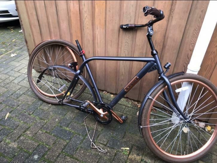

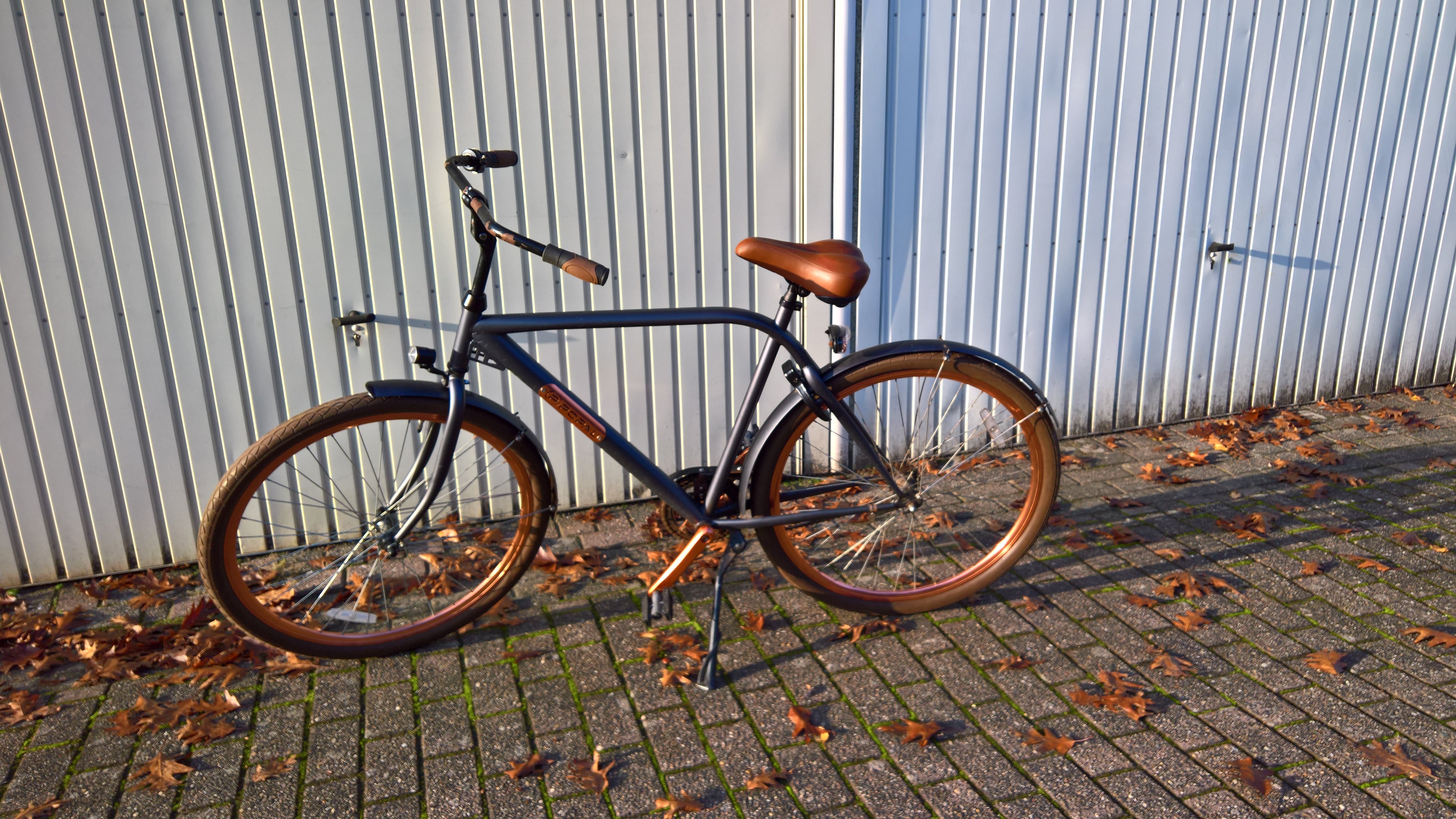

Dit is hoe ik de fiets jaren geleden gratis kreeg. De vorige eigenaar had o.a. een lekke band, en wou dit zelf oplossen. Maar tijdens het demonteren van het wiel, draaide hij het verkeerde boutje los. Onderdelen vlogen in het rond, en hij kon niet alles terug vinden. Vandaar gratis.
Ik had een extra wiel liggen, dat de ontbrekende onderdelen wel had. Zadel van de Action erop, nieuwe handvaten, en ik had een prima en heerlijk fietsende bijna-gratis unieke fiets.

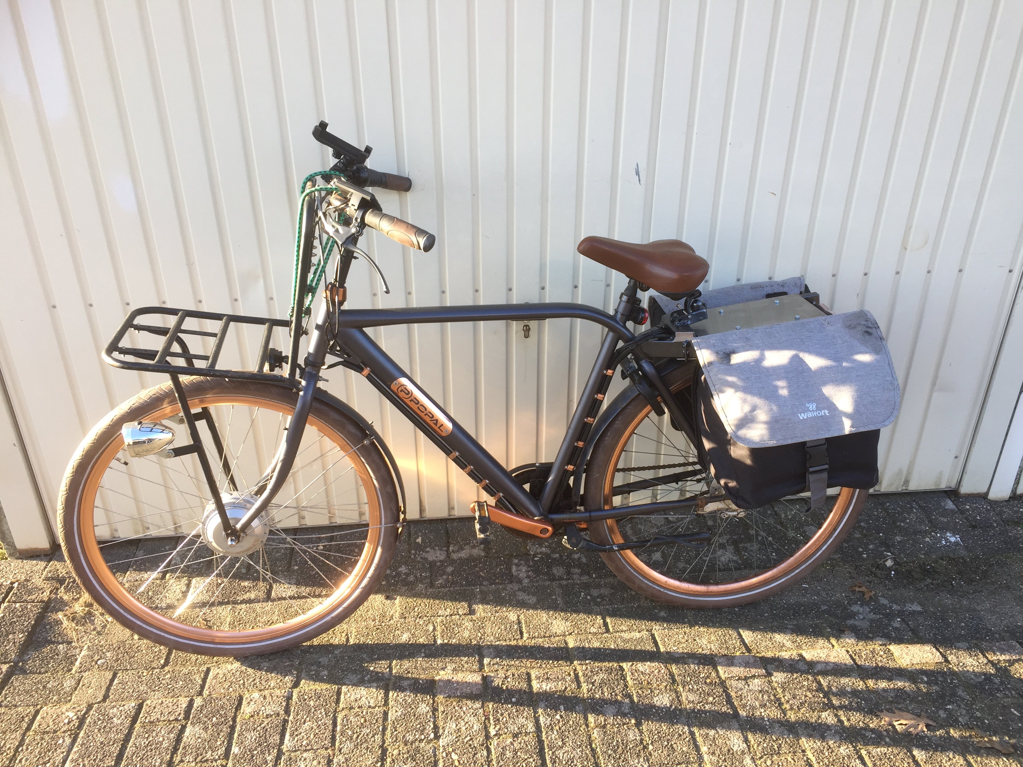

Dit is hoe de fiets er nu bij staat. Er is onderhand veel aan vervangen en gerepareerd. Heb o.a. een voorspatbord beugeltje moeten maken. Stuur is eens geschilderd geweest. Nieuwe koplamp beugels aan de voor bagage drager, zodat ik aan beide kanten van het wiel verlichting heb. Standaard beugel begon uit te scheuren, dus daar een 4 mm plaat bij in gelast. Achter as met terugtrap rem vervangen door die Shimano Nexus 8 (8 versnellingen, van stapvoets tot ruim 30 km/u) Heb een tijdje een gewone bagage drager achterop gehad. Maar er zit nu een zelfbouw ERG stevige bagage drager op. In de fietstassen zitten namelijk de accu's voor m'n motor. 10 Samsung li-ion prismatic cellen van 60 Ah. Ze zitten in een metalen kooi, met schuim platen rondom. Accu's zitten aan de bagage drager gebout. (totale gewicht van de accu's zonder kooi is 18 kg, en dat wil je eigenlijk niet aan een gewone bagage drager hebben zitten) Stroomkabels die ik zelf heb gemaakt, zijn gemaakt van dikke auto startkabels. De BMS is een JBD 60A smart BMS, met bluetooth. Ik kan dus via de telefoon heel precies de status van elke accu cel zien, de temperatuur, beveiligings limieten instellen, en ook uitlezen hoeveel watt er verbruikt/geladen wordt. De controller voor de hub motor, is er 1 via AliExpress. Bedoelt voor een 250/350 watt 36v motor, met 17A piek belasting. (tijdens optrekken maximaal net iets meer dan 700 watt, wanneer de fiets in PAS 5 staat, iets minder dan 250 watt wanneer de top snelheid bereikt is) PAS sensor op de linker kant van de trapper as, met 12 magneten. (standaard) stroom kabels gaan door de zwarte PC buis, die ik met rood-koperen radiator buis klemmen heb vast gezet onder het frame. Trekhaak vast gelast aan de bagage drager. Heb hiermee wel meer dan 200 kg aan lading op m'n kar getrokken.
Helaas zit er "ergens" storing in m'n motor. 50% van de tijd geeft hij de juiste snelheid aan. Om dan bijvoorbeeld opeens 99 km/u aan te geven. Hierdoor kan ik m'n snelheidsbegrenzer dus niet instellen op 25 km/u. Met "ghost pedaling" haalt m'n fiets makkelijk 30+ km/u (GPS gemeten) met PAS 5. Met PAS ingesteld op 4, doet de fiets netjes en legaal, 25 km/u. En zo gebruik ik hem dus ook (!). De motor heeft intern plastic tandwielen, en het ding is 13 jaar oud. Geen zin om hem te slopen, door te snel te gaan. En zeker met m'n rem probleem, wil ik niet sneller dan 25 km/u. PAS 5 is echter wel erg fijn en handig, om een tunnel omhoog te gaan.
