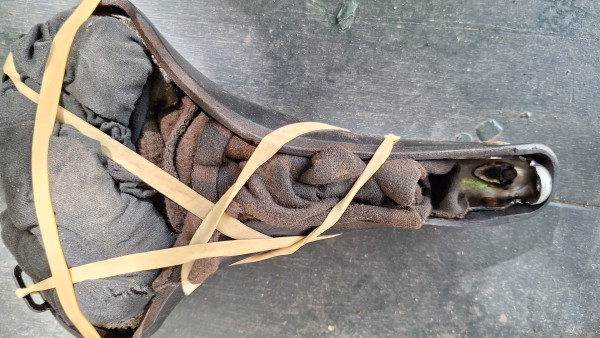

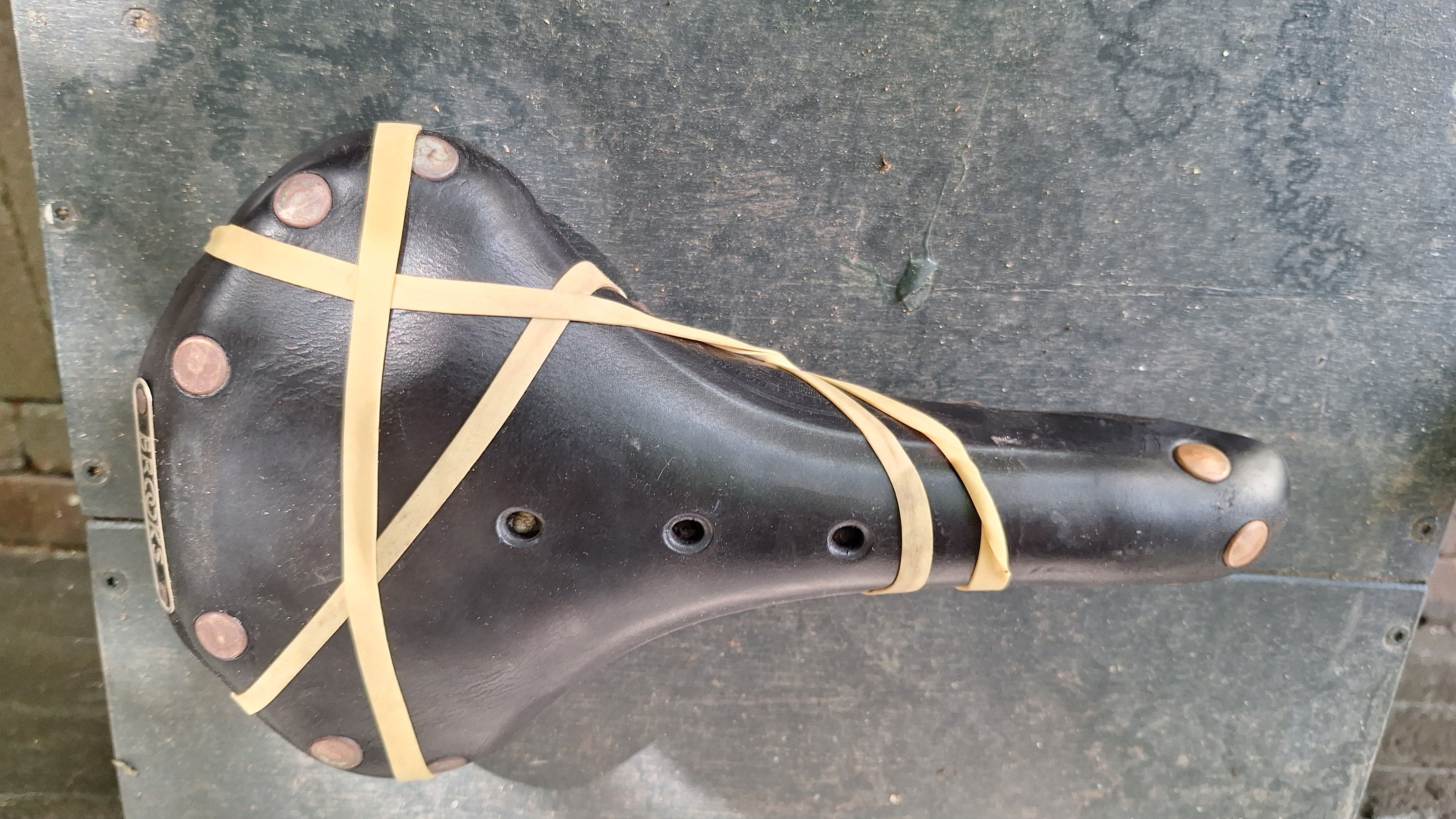

Ik heb een Brooks Flyer gekocht die al is ingereden, daarna waarschijnlijk jaren heeft liggen verkommeren en nu keihard is geworden.
CoPilot gaf me aanwijzingen hoe ik het zadel kan herstellen.
