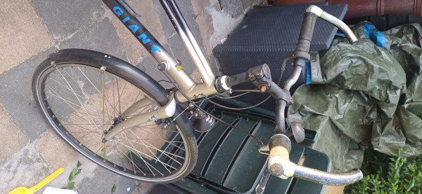

Hallo allemaal,
Ik heb voor heel weinig geld deze Giant expedition gekocht.
Ik doe aan fietsvakanties in Nederland (dit jaar naar Duitsland) met mijn gezin met 2 jonge kinderen.
Ik vraag me af wat goed is om te vervangen. Volgens mij is er nooit wat aan vervangen. Maar ook niet intensief gebruikt.
Alvast bedankt!

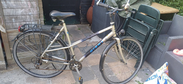

Een nieuwe ketting
Kijken of de banden nog goed zijn

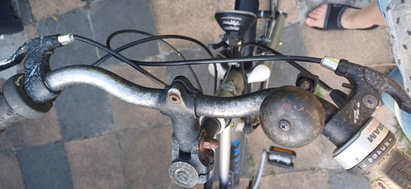

Ik zou de stuurpen nakijken of die nog veilig is. Dit zit nu met rare bouten aan elkaar.
Verder even alles een beetje vet. Versnellingen afstellen. En gewoon proberen.
Ik heb de heren-uitvoering jaren terug eens gekocht. Wat een heerlijke fiets is dat, ik gebruik 'm bijna dagelijks.
Stuurpen zou ik (laten) vervangen door een vaste en verder wat olie op de draaiende delen...Leuk! :D
Die stuurpen is origineel, ook die bouten. De rechter shifter is een keer vervangen.

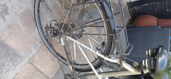

Verwacht geen wonderen van de bagagedrager.

Hoe weet je wat voor stuurpen je nodig hebt? Er zijn talloze zie ik..

Denk je dat de bagagedrager het gewicht misschien niet kan houden?
Nijntje schreef:
do 19 jun, 2025 22:35
Ik heb van dit type drager, Giant plaatste dit model op veel fietsen van die bouwjaren, een aantal kapotte in mijn handen gehad. Misschien omdat ze juist veel gebruikt worden, of verkeerd gebruikt zijn. De lasnaden rondom de overgang van frame bevestiging naar de 3 stangen omhoog scheuren. Misschien gaat het bij jou wel goed, maar als je keus hebt in het verdelen van bagagegewicht zou ik er niet te veel aan hangen.

Ik weet niet hoe handig je bent, maar ik zou een dergelijke fiets helemaal uit elkaar halen, alles controleren, schoonmaken en opnieuw in het vet zetten. Waar nodig onderdelen vervangen. Dat gaat dan met name om alle draaiende delen: naven, trapas, balhoofd, derailleurs, pedalen.
Ik zie ook een wat roestige ketting. Die moet dan meestal vervangen worden en misschien de kettingbladen en de cassette ook.
Voordeel van zo'n renovatie is dat je precies weet wat voor vlees je in de kuip hebt met zo'n fiets qua betrouwbaarheid. Maar je moet sleutelen dan wel een beetje leuk vinden, want het kost wat uurtjes en vraagt ook wat gereedschap.
