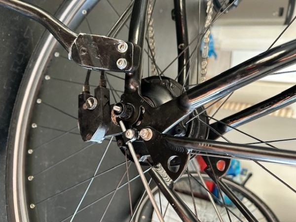

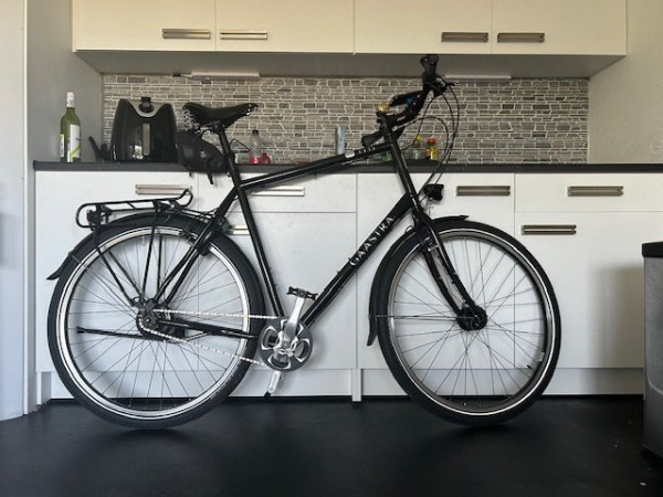

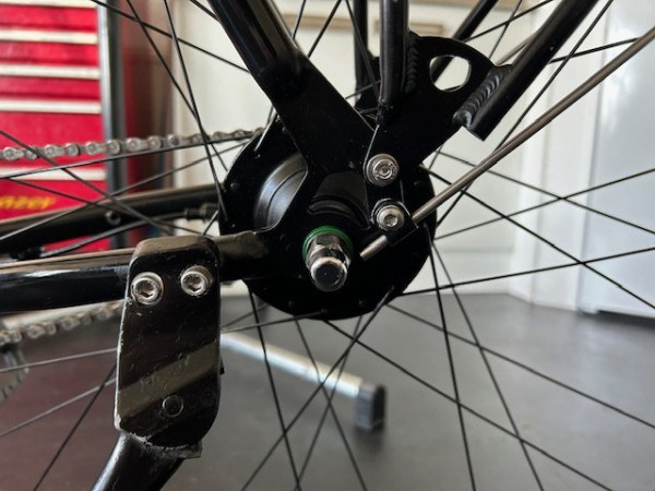

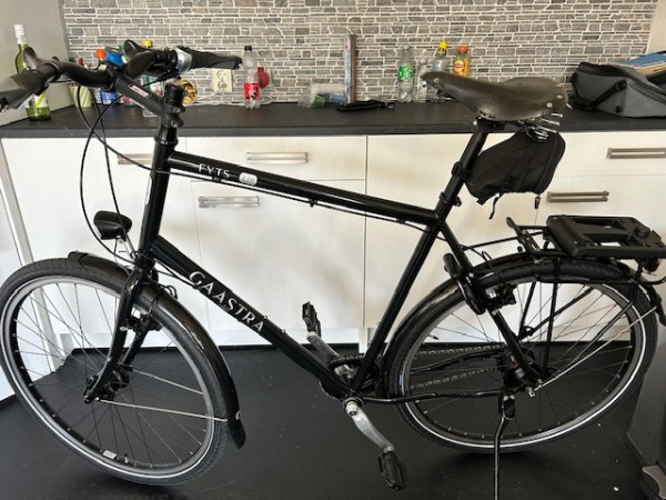

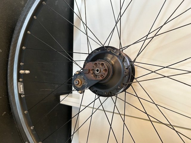

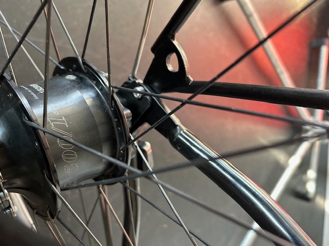

Recent heb ik een gebruikte Gaastra Fyts 4.08 gekocht. Fietst heerlijk maar ben niet zo gek op de Nexus 8 naaf. Aangezien ik nog een Rohloff achterwiel heb liggen wil ik deze gaan inbouwen. Op zich lijkt me dit niet heel lastig, ik heb echter geen kaas gegeten van de verschillende mogelijkheden om de naaf te fixeren zodat hij niet rond gaat draaien. Bij mijn oude fiets was er een nokje wat nog in het frame zat. Mijn Fyts heeft geen plek voor dit nokje. Hier wat fotos.
Volgens mij heb ik maar een optie en dat is zo n asplaat kopen die hetzelfde werkt als een vroegere terugtraprem,
Heeft er iemand ervaring met een ombouw en misschien wat tips? Op de eerste foto mijn oude rohloff wiel, overige foto s zijn van de Fyts maatje XXL
Pak de handleiding van de rohloff naaf er eens bij om te zien wat je nodig hebt als het al kan. Ik ben bang dat je fietsstandaard roet in het eten gaat gooien.
https://www.rohloff.de/nl/service/handb ... -het-frame

Even je huidige Rohloff OEM asplaat wisselen voor een OEM2 asplaat en dan is het zo gepiept. Zie hier hoe het opgelost wordt af-fabriek bij Gaastra:
https://cdn.shoptrader.com/shop53554/im ... drive.webp
Met dank aan Bikefeeling voor de foto, via deze pagina:
https://www.bikefeeling.nl/toerfietsen/ ... s-frou-414
Let wel op dat de kop van je bout echt precies past in de asplaat en geen speling geeft. Mocht het in je eigen boutjescollectie niet lukken, dan gaat het vast wel lukken de juiste te vinden bij de idworx dealer.
Ik heb ook de 4.14 typeplaatjes wel eens los op marktplaats voorbij zien komen, misschien zijn die ook nog wel te krijgen om je ombouw compleet te maken.
Bedankt Jurr, op deze foto is het goed te zien.
Rohloff zit in de Fyts, bedankt voor de hulp

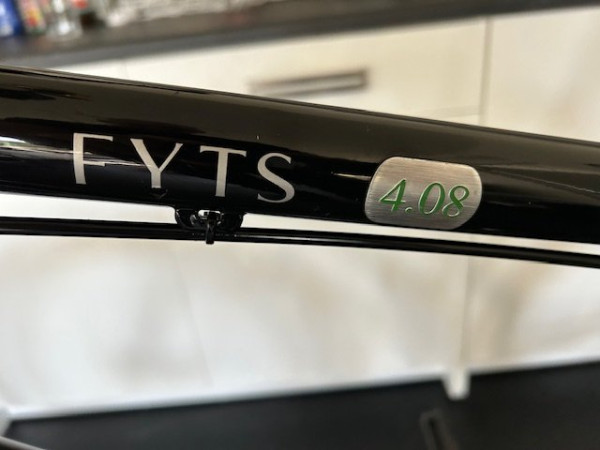

Ik vond het zo bijzonder dat ik het heb opgezocht, je hebt dus een balhoofdbuis van 28,5 cm. Het lijkt net alsof je een 26" voorwiel hebt zo. Lekker, zo staat je stuur wat hoger zonder torens spacers. Mooie fiets zo. Ik zou die 4.08 badge lekker laten staan.
Dat is het nadeel van 2 meter lang zijn, je fiets ziet eruit als een dranghek
Tja, je kan wel 5 bidonhouders kwijt in het frame :lol:
