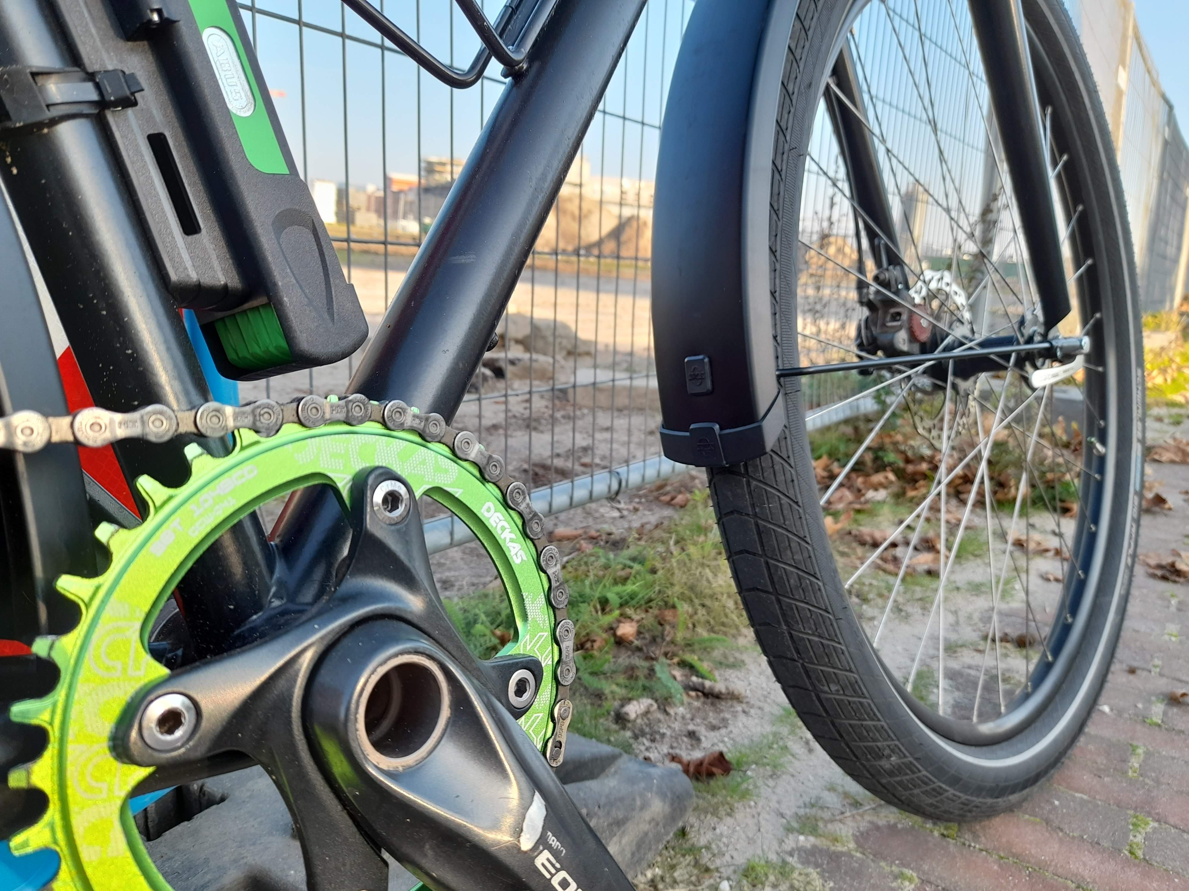

Je kunt gewoon een narrow-wide blad op je huidige crank zetten.
Ik ben erg tevreden over Deckas kettingbladen, kosten minder dan e 10 via Ali.
Let even op welke 'steek' je moet hebben, en vergeet niet om korte bladboutjes mee te bestellen.
Zo zag het er bij mij uit:
